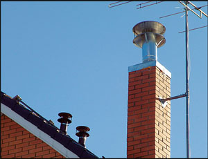

Рисунок 1. Визуализация дефлектора ASTATO |

Рисунок 3. Дефлекторы ASTATO на дымоходе и на вытяжных каналах коттеджа в Подмосковье |
Статические дефлекторы серии ДС (Россия) (рис. 2, 4) и дефлекторы ASTATO (Франция) (рис. 1, 3, 5) сегодня обладают наилучшими аэродинамическими параметрами и совместимы с механическими средствами побуждения. Дефлекторы ДС выпускаются по ТУ 4863-002-51056717-03, введенным в действие 23 октября 2003 года и зарегистрированным Госстандартом за № 200/046008, сертификат соответствия № РОСС RU.МГ01.В01293.
