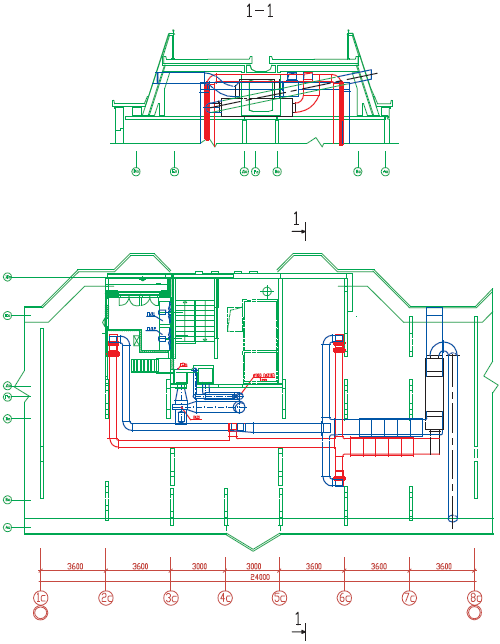

Схема размещения оборудования при организации приточно-вытяжной вентиляции с утилизацией теплоты вытяжного воздуха в жилом здании серии П44Т/1-17
В рассматриваемом проекте предполагалось устройства приточно-вытяжной механической вентиляции с рекуперацией теплоты вытяжного воздуха в домах серии П44Т/1-17, приточно-вытяжную установку с рекуператором разместить на чердаке здания, центральную вытяжную шахту и поддон под нее при этом ликвидировать, а поддержание температуры на уровне +15 °С обеспечивать системой отопления. Для подачи приточного воздуха в жилые комнаты квартир и вытяжки из санузлов и кухонь применяются воздуховоды из оцинкованной тонколистовой стали, прокладываемые по чердаку, далее вертикальными каналами из оцинкованной тонколистовой стали с обкладкой гипсокартоном для обеспечения нормативной огнестойкости, затем в подшивном потолке в коридорах квартир. Вентблоки БВ-49 при этом не используются.
Теплообмен между вытяжным и приточным воздухом осуществляется в пластинчатом рекуператоре при температуре наружного воздуха в пределах от –16,7 до +20 °С; при температурах наружного воздуха выше и ниже этого диапазона вытяжной и приточный воздух транспортируются в обход рекуператора.
Как выбросной, так и наружный воздух подвергаются очистке в секциях фильтров; догрев приточного воздуха после рекуператора осуществляется в секции нагрева. Работа рекуператора автоматизирована: переключение режимов работы происходит автоматически. Забор воздуха осуществляется сверху, выброс также вверху, на противоположный фасад для предотвращения загрязнения приточного воздуха. Для обеспечения требуемых уровней шума в квартирах при работе механической вентиляции на воздуховодах на чердаке устанавливаются трубчатые шумоглушители. Схема размещения оборудования приведена на рис. 2, 3.

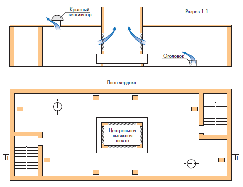

Вентиляторы этого типа изначально были разработаны для зданий высотой 5–7 этажей. Фирма-производитель была готова разработать и внедрить в производство вентиляторы для многоэтажных жилых зданий массовых строительных серий в России, при условии заказа больших партий таких вентиляторов, однако никого это предложение не заинтересовало. Более того, при комплексном капитальном ремонте жилых зданий, осуществляемом в настоящее время в Москве в большом объеме, предусматривается утепление стен, замена окон, замена отопительных приборов и т. д., а работ по реконструкции систем вентиляции не ведется.
И. И. Бобровицким предложен проект системы, обеспечивающей устойчивую работу вентиляции в существующих многоэтажных жилых зданиях. Предложено решение для зданий массовых серий П44, П3 с типовыми блоками БВ 49-1. Это постоянно действующая механическая вентиляция с естественным регулируемым притоком.

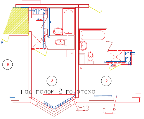

Расчеты были выполнены на примере жилого дома П44Т/17 производства «ДСК-1», и они показали, что вентблоки БВ 49-1 могут быть использованы в системах принудительной вентиляции в сочетании с гигрорегулируемыми устройствами при условии герметизации швов при напорах, создаваемых вентилятором, в пределах 100–150 Па. При этом низкие скорости в сборных каналах вентблоков и значительное аэродинамическое сопротивление спутников, вытяжных и приточных устройств обеспечивают равномерность вытяжки по этажам. Оценки показывают, что гигрорегулируемая система вентиляции может обеспечить экономию до 35 % затрат энергии на подогрев вентиляционного воздуха. В жилых домах высотой 25 этажей, в которых число вентиляционных блоков увеличено, использование такой концепции позволяет исключить дополнительные блоки, освободив тем самым площади. Принудительная вытяжная вентиляция позволяет отказаться от открытых вытяжных шахт и, соответственно, избежать всех сложностей, связанных с их эксплуатацией. Схема размещения оборудования приведена на рис. 4.
Схема размещения оборудования при организации вытяжной вентиляции в жилом здании серии П44Т/1-17 с сохранением существующих вентиляционных блоков
Рисунок 4 (подробнее)
Таким образом, система организации воздухообмена с использованием гигрорегулируемых приточных и вытяжных устройств в сочетании с механической вытяжкой через имеющиеся в жилом доме вентиляционные блоки типа БВ 49-1 может быть применена как в новом жилищном строительстве, так и в программах реконструкции и капитального ремонта старого жилого фонда.
