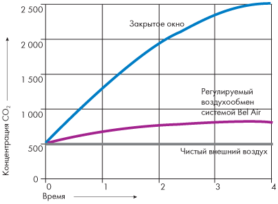

Оперативное изменение частоты вращения вентилятора, на основании опыта эксплуатации в Германии [2], позволяет обеспечивать концентрацию вредных веществ в квартирах на минимальном уровне (рис. 4). С учетом действующих норм, в России этот вопрос требует дополнительного изучения.
Рисунок 4.
