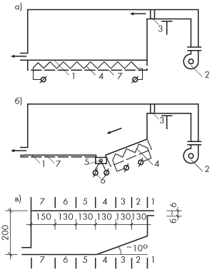

Схема модели для изучения воздушных потоков в помещении с горизонтальным полом и с имитацией трибун: а – с горизонтальным полом; б – с имитацией трибун; в – схема расположения точек измерения по оси модели, сечения (I-I) – (7-7); 1 – корпус; 2 – приточный вентилятор; 3 – регулировочная сетка (регулятор расхода); 4 – электронагреватель; 5 – ванночка с машинным маслом; 6 – электронагреватель для визуализации потока; 7 – теплоизоляция пола модели

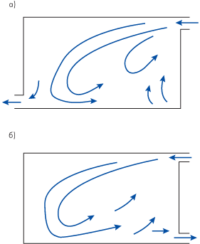

Говоря об изучении вопросов формирования теплового режима в залах больших объемов, нужно отметить, что температурные и скоростные поля в объеме помещения формируются в результате взаимодействия потоков конвективного происхождения, возникающих в нижней зоне, и приточных струй. Естественно, изучение характера циркуляции воздушных потоков в таких помещениях в натурных условиях, т. е. в залах, заполненных посетителями или зрителями, затруднено. Поэтому изучение начиналось на экспериментальной модели, которая позволяла проследить, как формируется температурное поле помещения [2]. Эта модель не являлась моделью какого-то конкретного сооружения. В данном случае моделировалось явление. Схема модели приведена на рис. 1. К полу модели были прикреп-лены электронагреватели переменной мощности, позволяющие имитировать конвективные тепловыделения. Воздух подавался через щель. Испытания проводились в двух вариантах: пол горизонтальный и пол под углом 10°, что соответствует геометрии зрительных залов. Исследования были начаты при отсутствии вентиляции, т. е. при отсутствии притока в модель. В этом случае характер циркуляции определяется степенью нагрева панели. Рассмотрим модель с наклонным полом. Эксперименты показали, что, в отличие от сущест-вующего мнения о том, что при наличии тепловыделений в нижней зоне воздушные потоки направлены вверх, в зоне, примыкающей к нагреваемой панели, возникает поток, направленный вдоль панели, поток, который в гидродинамике носит название пограничного слоя. Поток этот образуется в результате того, что вдоль панели возникает градиент давлений. Движение носит неустойчивый характер. Вдоль пластины наблюдается отрыв отдельных жгутов от поверхности панели – образование так называемых «термиков», что приводит к интенсивному перемешиванию воздуха за пределами пограничного слоя, т. е. в центральной части модели. Следствием этого перемешивания является практически незначительная величина вертикального градиента температур – 1,5–2 °С, (рис. 2а). В то же время эксперименты показали наличие горизонтального градиента температур (3–3,5 °С), т. е. возрастание температуры по направлению к торцевой стенке модели. При подаче в объем модели приточного воздуха в целом циркуляция носит тот же характер (неустойчивость движения, наличие «жгутов»). Разница состоит в том, что приточная струя, проникнув в помещение, разворачивается. Таким образом, нагреваемая панель обдувается обратным потоком, т. е. движение воздуха над панелью носит характер смешанной естественной и вынужденной конвекции (рис. 2б).
Рисунок 2. (подробнее)
Схемы циркуляции воздушных потоков в вентилируемых помещениях общественных зданий:
а – профили температур на модели зрительного зала (1 – на расстоянии 2/3L от начала трибун, 2 – на расстоянии 1/3L от начала трибун); б, в – схемы циркуляции воздуха в помещениях с расположением источников тепла в нижней зоне и подачей холодного воздуха в верхнюю зону; г – схема циркуляции в помещениях с подачей нагретого воздуха в верхнюю зону (1 – область нагретой струи, 2 – область вихревого перемешивания в верхней зоне, 3 – область, где вихревое движение в значительной степени подавлено, 4 – область вихревого перемешивания в нижней зоне, 5 – область холодной струи, 6 – профиль температур), t∞ – температура воздуха за пределами пограничного слоя; L – длина трибуны; H – полная высота зала; y – координата, перпендикулярная полу; tтр – температура поверхности трибуны; t1,5 – температура на высоте 1,5 м от пола
В случае горизонтальной пластины (горизонтальный пол) прилегающий к ней слой также прогревается, однако в силу неоднородности прогрева, наряду с вертикальным градиентом давлений (величина которого характеризует «подъемную» силу), вдоль пластины также возникает горизонтальный градиент давлений. Он служит причиной возник-новения вдоль пластины течения типа пограничного слоя. На некотором расстоянии от края пластины, с того момента, когда подъемная сила начинает превосходить силы вязкости, от пластины начинают отрываться отдельные вихри или термики. Однако эти «отрывы» носят вначале нестабильный характер, что дает основание считать движение безотрывным до того момента, пока весь поток не оторвется от плоскости с образованием восходящего потока. Течение типа пограничного слоя у горизонтальных пластин может возникать с двух противоположных сторон. «Отрыв» может происходить до того, как оба пограничных противоположно направленных слоя встретятся.

Были рассчитаны температуры и скорости воздуха в объеме экспериментальной модели размерами 800 х 200 х 200 мм, подача воздуха через верхнюю щель 6 мм со скоростями 1 и 2 м/с (рис. 1а).
Данные расчета и эксперимента приведены на рис. 4.
Сопоставление этих данных позволяет констатировать следующее. Расчеты на основе потенциальной модели правильно отражают характер изменения температур по вертикали. Однако вблизи панели модель потенциального течения дает более плавное изменение температуры, чем наблюдаемое в натуре. Это объясняется тем, что потенциальная модель не учитывает особенности пограничного слоя – влияния силы вязкости и наличия значительных градиентов скоростей и температур. Наиболее простой разновидностью метода «склейки» течений, используемой для расчета движения жидкости в зоне обратных потоков, является одномерная модель. Общий принцип ее использования сводится к следующему. В помещении для зоны обратных потоков выделяют основное направ-ление движения. Вдоль этого направ-ления помещение разбивают на зоны. Для каждой зоны составляют уравнения сохранения массы, и по ним определяют расходы воздуха в каждой зоне. Используя найденные расходы воздуха и зная распределение по зонам источников и стоков тепловой энергии, на основе уравнений сохранения тепловой энергии определяют средние температуры в отдельных зонах. Близкий к изложенному подход продемонстрирован в работах [5–8]. Естественно, что задачу о распределении температур и масс можно решать также на основе дифференциальных уравнений, составляя уравнения теплового баланса для простейших элементов объема.

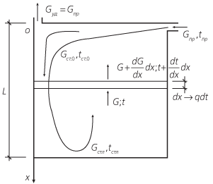

Использование одномерной расчетной модели поясним на примере помещения, принципиальная схема вентиляции которого приведена на рис. 5. Приточная струя в данном случае развивается вдоль двух ограждений. Тепловой поток проходит через ограждение, противоположное струе, удаление воздуха через вытяжное отверстие. При этом может быть задана величина интенсивности теплового потока q либо условие теплопередачи через ограждение q = k (t – t∞). Более полный набор возможных схем вентиляции помещений рассмотрен в [3].
Изменение энтальпии в струе происходит в результате увеличения расхода воздуха из обратного потока, т. е. можно записать следующее дифференциальное соотношение:
(3)
из которого вытекает:
(4)
и
(5)
где Gст. o, tст. o – массовый расход и среднемассовая температура в сечении струи под потолком при x = 0.
Изменение энтальпии обратного потока происходит в результате ухода части воздуха в струю t (dG/dx) и в связи с наличием теплового потока – через ограждение (может быть с плюсом или минусом), т. е. можно записать:
и далее:
(6)
где Go, to – массовый расход и среднемассовая температура в обратном потоке при x = 0.
С учетом того, что Gобр = Gст – Gпр, получаем:
при x1 = L – x.
Полученные зависимости могут быть упрощены для плоских настилающихся струй с учетом, что в плоских слабонеизотермических полуограниченных струях приближенно можно считать:

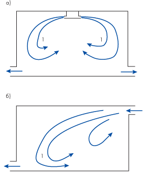

Схема вентиляции залов зрелищных сооружений: а – одноконтурная, б – двухконтурная; 1, 2 – циркуляционные контуры

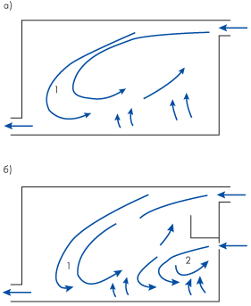

Схема вентиляции торговых залов: а – двухконтурная, б – одноконтурная; 1 – циркуляционный контур

Покажем инженерную методику расчета для помещений 3-й группы, для зрительных и торговых залов, где преобладает горизонтальный градиент. Методика базируется на «одномерной» модели. Вентиляцию зрелищных сооружений и аудиторий можно осуществлять по одноконтурной или двухконтурной схеме. При одноконтурной схеме весь объем помещения вентилируется одним контуром. Двухконтурная схема предполагает конструктивное выделение высоко расположенной части зала (амфитеатра) и организацию в этой части самостоятельного контура (рис. 9, 10). Для помещений торговых залов, отличающихся большей протяженностью, характерны односторонняя и двухсторонняя воздухораздача. При двухсторонней воздухораздаче вентиляция двух смежных модулей осуществляется двумя идентичными циркуляционными контурами, формирующимися справа и слева от воздухораздающего воздуховода. При односторонней схеме возможно возникновение двух последовательных циркуляционных контуров, один из которых является первичным, а другой – вторичным (рис. 9). Кроме того, вентиляция помещений любого назначения в соответствии с взаимным расположением приточных и вытяжных устройств, может производиться по тупиковой или проточной схеме (рис. 11).

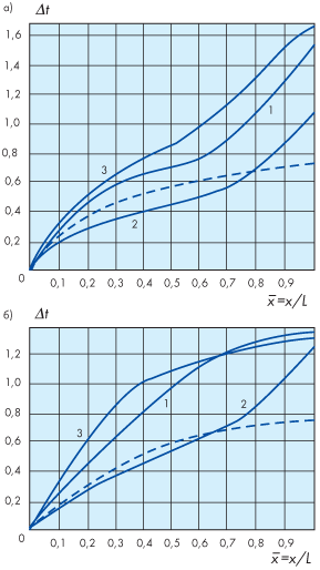

9. По графику, приведенному на рис. 12, определяем максимальное падение температуры Dt в пределах первичного контура, в зависимости от G–прсум и tраб.
10. Определяем максимальную температуру в помещении в начале первичного контура, т. е. в верхней части зала to = t1 + Dt.
Если to, t1, Dt соответствуют санитарным нормам, то расчет считается законченным. В противном случае следует выполнить вторую часть расчета, увеличив расход воздуха (т. е. уменьшить рабочую разность Dtраб), либо выделить зону помещения, обслуживаемую вторичным циркуляционным контуром.

Зависимость перепада температур t0 – t1 от относительного суммарного расхода воздуха G–сум при различных значениях ∆tраб – а – проточная схема, б – тупиковая
