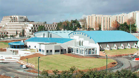

Иерусалимский университет. Кампус общественных наук. Спортивный центр

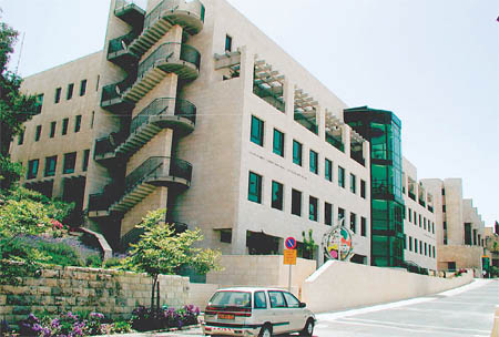

Кампус прикладных наук. Здание физических, химических и биологических учебных лабораторий
Рисунок 3.

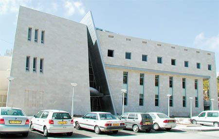

Кампус общественных наук. Учебный центр для иностранных студентов
Рисунок 4.
