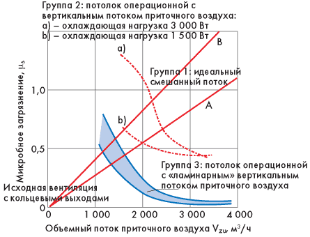

Основные результаты сравнительного анализа различных способов подачи чистого воздуха в операционные согласно работе [16] представлены на рис. 4.
Показатели микробного загрязнения при различных способах подачи чистого воздуха в операционную
Рисунок 4.
На рисунке приведены результаты измерений для различных потоков, а также две граничные кривые, которые не должны превышаться для операционных помещений типа А (особенно высокие требования согласно DIN 1946, часть 4, редакция 1998 г.) или типа В (высокие требования).
С помощью показателя микробного загрязнения при известном объемном расходе воздуха можно рассчитать микробную загрязненность (КОЕ/м3)*: К=n•Q•ms/V,
где:
К – образующие колонии единицы на 1 м3 воздуха;
Q – исходная интенсивность источников микробов;
ms – показатель микробного загрязнения;
V – объемный расход воздуха;
n – количество персонала в операционной.
В работе [16] делаются следующие выводы. Отдельные диффузоры или перфорированные потолки обеспечивают подачу чистого воздуха и его перемешивание с загрязненным воздухом (метод разбавления). Показатели микробного загрязнения в лучшем случае составляют около 0,5. При однонаправленном «ламинарном» потоке воздуха достигается показатель микробного загрязнения 0,1 и менее.
Как было сказано выше, при радиальных выходных диффузорах на потолке в помещении создается смешанный поток. Такой выход при объемном расходе 2 400 м3/ч отвечает стандартным требованиям класса В, и расход 2 400 м3/ч может быть принят как минимально допустимый расход чистого воздуха, подаваемый в операционную зону (такой расход принят в качестве эталонного объемного расхода в стандарте DIN 4799, разработанном для оценки и сравнения потолков различного типа).
На сегодняшний день сетчатые воздухораспределительные устройства потолочного типа для создания однонаправленного потока воздуха для операционных помещений производится рядом фирм, например, ROX LUFTTECHIK GmbH, АDMECO AG, GEA и др.
