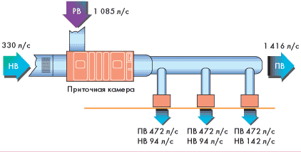

Рассмотрим простую систему вентиляции с переменным расходом воздухом (рис. 1). Каждый воздухораспределитель-VAV подобран из условий подачи максимального расхода приточного воздуха, 472 л/с, что соответствует проектной тепловой нагрузке. Нормы расхода наружного воздуха для каждого помещения определяются в соответствии с его размером, типом и назначением и составляют по 94 л/с для двух помещений и 142 л/с для третьего. Суммарный расход наружного воздуха – 330 л/с составляет 23% от расхода приточного воздуха 1 416 л/с. Для обеспечения потребности помещения с максимальной нагрузкой необходимая доля наружного воздуха составляет 30%.
Доля наружного воздуха в приточном одинакова для всех помещений – это означает, что два первых помещения получают больше наружного воздуха, чем необходимо. Избыточное количество наружного воздуха попадает в рециркуляционный поток. В данном случае 23% – усредненное (нескорректированное) соотношение наружного и приточного воздуха.

Покажем, как использовать формулу (1) для системы на рис. 1.
Рассчитаем расход наружного воздуха для каждого помещения, при этом максимальное значение принимается как критическое (Z-фактор).
Для рассматриваемого примера:
Z=142/472 л/с=0,3;
X=(94+94+142)/1416 л/с=330/1416 л/с=0,23.
Тогда Y=X/[1+X-Z]=0,23/[1+0,23-0,3]=0,23/0,93=0,25.
Это означает, что для рассматриваемого режима 25% приточного воздуха (ПВ) составляет наружный воздух (НВ). Далее определяем, что 25% от 1 416 л/с составляет 354 л/с наружного воздуха – это необходимый объем наружного воздуха для вентиляции помещений в расчетном режиме.

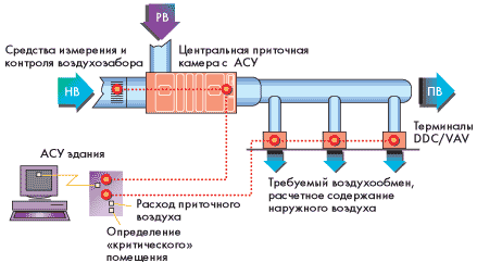

Принцип контроля и настройки расхода наружного воздуха
Использование возможностей цифровой системы прямого регулирования (системы-DDC) позволяет обеспечить требования стандарта [1] путем динамического подбора расхода наружного воздуха на основе текущих требований для каждой зоны. Первым шагом является определение для каждого воздухораспределителя системы-VAV содержания наружного воздуха путем деления санитарной нормы для данной зоны на общий расход воздуха в системе. Контроллер приточной камеры определяет общий расход воздуха и «критическое» помещение по данным всех воздухораспределителей системы-VAV. Используя «критическое» значение доли наружного воздуха, контроллер может определить соответствующее количество наружного воздуха для всей системы и отрегулировать наружный воздухозабор.
Такой способ, называемый «подбор расхода наружного воздуха» или «настройка воздухозабора», обеспечивает наиболее точное регулирование системы вентиляции. При использовании настройки воздухозабора в здание поступает только требуемое для данного теплового режима количество наружного воздуха.
Обратимся к табл. 1 для оценки этого принципа регулирования. Крайний правый столбец содержит данные для этого варианта. Сравним их с данными первого столбца, содержащего нормативные требования. Как видим, при динамическом расчете вентиляции в каждое помещение поступает именно требуемое количество наружного воздуха, без избытков. Таким образом, мы получили систему-VAV, обеспечивающую нормативные требования к вентиляции без излишних затрат.

Оборудование и программное обеспечение, входящее в типовую систему DDC/VAV, обеспечивают сбор данных, необходимых для настройки воздухозабора. Воздухораспределители системы-VAV и контроллеры приточной камеры выполняют мониторинг и/или контроль параметров, необходимых для расчетов по формуле (1). АСУ здания использует эту информацию для расчета расхода наружного воздуха в режиме реального времени.
Один компонент обычно не входит в комплектацию системы-DDC/VAV: это средства для измерения и контроля расхода наружного воздуха, поступающего в систему. При отсутствии таких средств система лишь регулирует положение клапанов воздухозаборных устройств. Но при колебаниях перепада давлений в сечении воздухозаборного отверстия расход наружного воздуха также меняется. Добавление средств измерения воздухозабора позволяет осуществлять настоящий контроль расхода наружного воздуха, а не только установку клапанов. Для рассмотренных условий применения (не требующих специальных средств регулирования) многие фирмы-производители систем ОВК с автоматикой поставляют экономически эффективные системы вентиляции с независимым от давления регулированием расхода наружного воздуха. Компоновка такой системы показана на рис. 2.
Структура системы регулирования по принципу настройки воздухозабора
