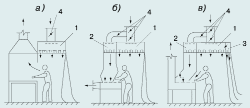

Некоторые возможные аэродинамические схемы местной приточно-вытяжной вентиляции с использованием БВВ представлены на рис. 1.
Рисунок 1. Аэродинамические схемы местной приточно-вытяжной вентиляции: а - БВВ без завес с вытяжным шкафом; б - БВВ с фронтальной завесой и отсосом через перфорированную столешницу стола; в - БВВ с фронтальной и боковыми завесами, боковым отсосом и отсосом через перфорированную столешницу стола 1 - основная воздухораспределительная панель; 2 - воздухораспределительная панель с фронтальной завесой; 3 - воздухораспределители боковых завес; 4 - регулирующие заслонки. |
На рис. 1а приведен вариант применения БВВ без завес у открытого проема укрытия типа вытяжного шкафа, в котором осуществляется технологический процесс с выделением вредностей при отсутствии или незначительных тепловыделениях. При этом в плоскости открытого проема обеспечивается равномерное поле всасывания малотурбулентного потока воздуха, поступающего от БВВ.
Поток чистого воздуха подается через БВВ со скоростью 0,3...0,5 м/с в зону дыхания работающего. Для создания равномерного, малотурбулентного потока панель оснащается элементами, снижающими турбулентность воздуха, например, сотовой решеткой, к которой сверху вплотную примыкает перфорированный лист. Для этой цели также могут использоваться фильтры тонкой очистки (типа "НЕРА", ФТОВ и др.), а также другие фильтрующие материалы, располагаемые по всей площади воздухораспределительной панели, которые наряду с очисткой значительно снижают турбулентность приточного воздуха.
Необходимый расход вытяжки укрытия определяется величиной скорости всасывания воздуха в открытый проем, при которой гарантируется требуемое снижение концентрации вредностей в зоне дыхания работающих. Наибольший эффект работы системы местной приточно-вытяжной вентиляции достигается при превышении расхода притока над вытяжкой (-Lp/Lb>1.1), т.е. при отсутствии поступления в проем более турбулентного воздуха помещения.
На рис. 1б представлен вариант использования БВВ с фронтальной завесой, располагаемой над рабочим столом, на котором осуществляются технологические операции с интенсивными выделениями газовых или пылевых вредностей, а также тепла. Стол оснащен отсосом через перфорированную столешницу. Воздухораспределительная панель фронтальной завесы создает малотурбулентный ниспадающий поток воздуха со скоростью 0,7...0,8 м/с, который ограничивает и подавляет факел выделения газовых, пылевых вредностей и конвективные потоки от нагретых поверхностей технологического оборудования. Необходимый расход воздуха, удаляемого от рабочего стола, определяется полным улавливанием потока воздуха фронтальной завесы (с учетом инжектирования окружающего воздуха).
На рис. 1в представлен вариант использования БВВ с фронтальной и боковыми завесами для случая сильно загрязненного окружающего воздуха, наличия поперечных потоков воздуха в помещении и подаче воздуха с температурой выше температуры окружающего воздуха.
Боковые завесы предназначены для защиты основного потока от возможных сквозняков, сносящих потоков и гравитационных сил. Воздухораспределители боковых завес обеспечивают двухструйную подачу воздуха через две щели: внутреннюю с меньшей скоростью 0,8...1,0 м/с и наружную с большей скоростью 2...2,5 м/с.
Благодаря этому обеспечивается меньшая турбулентность основного потока и достаточно надежная его защита от сквозняков и сносящих потоков.

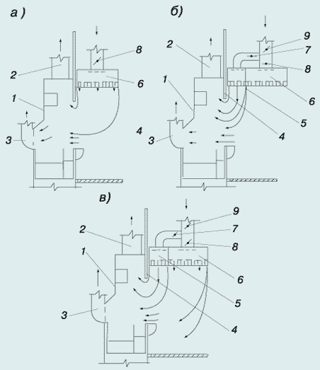

На производстве вискозного волокна Сокольского завода химического волокна для прядильных машин ПШ-250-И2 были осуществлены системы местной приточно-вытяжной вентиляции в двух вариантах: с БВВ без завес (рис. 2а), имеющих воздухораспределительную панель размером 3,0x0,9 м; с БВВ с фронтальной завесой, имеющих панели воздухораспределителей фронтальной завесы и основного потока соответственно 3,0x0,3 м 3,0x0,6 м (рис. 2б).
Рисунок 2. Схемы местной приточно-вытяжной вентиляции прядильных машин с БВВ при открытых рабочих проемах: а) при БВВ без завес; б) при БВВ с фронтальной завесой и отключенным основным потоком; в) при БВВ с фронтальной завесой и основным потоком. 1 - укрытие рабочего пространства машины; 2, 3 - патрубки постоянной и усиленной вытяжки; 4 - подъемный щит укрытия; 5, 6 - панели воздухораспределителей фронтальной завесы и основного потока; 7, 8, 9 - регулирующие заслонки фронтальной завесы, основного и общего потока. |
Приточно-вытяжные системы содержат защитные капсулы рабочего пространства машины с постоянной и усиленной вытяжкой и вертикальными рабочими проемами размером 3х1 м, перекрываемыми подъемными щитами капсуляции. Рядом с проемами защитной капсулы над рабочими местами операторов прядильной машины размещены БВВ.
Испытания приточно-вытяжных систем проводились как при открытых, так и закрытых проемах. При варианте БВВ с воздухораспределителем фронтальной завесы при открытых щитах капсуляции испытания проводились в двух режимах: 1 - при открытой заслонке фронтальной завесы и закрытой заслонке основного потока (рис. 2б); 2 - при открытой заслонке фронтальной завесы и частично открытой заслонке основного потока (рис. 2в). Полученные результаты сравнивались с данными испытаний системы вентиляции прядильной машины ПШ-250-И2 с вытяжной системой, не оборудованной БВВ и имеющей общеобменный приток через щелевые воздухораспределители, подающие приточный воздух сверху вниз в проход между машинами.
Во время испытаний температура приточного воздуха была на 0,5-1,0°С ниже температуры окружающего воздуха. Средняя концентрация сероуглерода в приточном воздухе составляла 0,7 мг/м3.
Результаты испытаний показали, что наибольшая эффективность защиты зоны дыхания работающих при открытых проемах достигается при оснащении прядильных машин местными приточно-вытяжными системами с подачей воздуха на рабочие места через воздухораспределители фронтальной завесы и основного потока. Средняя концентрация сероуглерода в зоне дыхания составила Сз.д.=1,9 мг/м3, а Кгигэф=94 %. По сравнению с приточно-вытяжной системой с БВВ без завес концентрация вредностей снижена более чем в 4 раза, а по сравнению с вариантом использования только вытяжной системы - в 17 раз.
При этом благодаря уменьшению расхода вытяжного воздуха при открытых проемах с 7500 до 4800 м3/ч на 1 секцию, т.е. более чем в 1,5 раза, повышаются концентрации вредностей в удаляемом воздухе и обеспечиваются условия для более эффективной работы газоочистки и предотвращения выбросов вредностей в атмосферу.
При закрытых проемах концентрация сероуглерода в зоне дыхания по сравнению с вытяжной системой снизилась более чем в 7 раз и составила Сз.д.=2,5 мг/м3, Кгигэф=6,9 %.

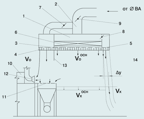

Системы местной приточно-вытяжной вентиляции с БВВ были осуществлены на производстве свинцово-кислотных аккумуляторов, характеризующимся интенсивным выделением высокотоксичных аэрозолей свинца 1 класса опасности (рис. 3).
Рисунок 3. 1 - БВВ; 2 - узел подвода воздуха; 3, 4, 5 - воздухораспределители основного потока фронтальной и боковых завес; 6 - фильтр тонкой очистки; 7, 8, 9 - регулирующие заслонки; 10 - пресс для разрубки пластин; 11 - стол с отсосом от перфорированной столешницы; 12 - отсос боковой; 13 - шторка прозрачная; 14 - чистая зона. |
Особенно высокие концентрации аэрозолей свинца наблюдаются на постоянных рабочих местах разрубщиков отформированных пластин, где концентрации вредностей в зоне дыхания и в окружающем воздухе превышают ПДК в десятки раз.
БВВ, установленный над рабочим местом на высоте 2,1 м от пола, имеет воздухораспределитель основного потока, выполненный в виде сотовой панели размером 1,5x1,5 м в плане, соединенный с фильтром тонкой очистки из ультратонкого стекловолокна типа ФТОВ АО "ОПТИКА".
Под действием подпора воздуха в чистой зоне происходит отклонение струй боковых завес в сторону помещения, некоторое инжектирование завесами основного потока и уменьшение его скорости. Благодаря этому происходит расширение основного потока, что исключает уменьшение первоначальных размеров чистой зоны.
Результаты испытаний показывают высокую эффективность защиты зоны дыхания работающих как от технологических вредных выделений аэрозолей, так и от сильно загрязненного окружающего воздуха цеха. По сравнению с местной вытяжной системой данная приточно-вытяжная система с БВВ обеспечивает снижение вредностей в зоне дыхания до 40 раз при Кгигэф=97,3 %.
