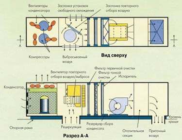

Конструктивная схема крышной вентиляционно-отопительной установки средне-высокой мощности приведена на рис. 1. На рисунке видно, что узел привода конденсанта располагается с торцевой части установки, тогда как узел испарителя, включая приточный вентилятор, - с противоположной. Между ними устанавливаются смеситель, узел забора наружного воздуха, утилизатор и вентилятор перезапуска.
Рисунок 1. Конструктивная схема типовой крышной вентиляционно-отопительной установки средней и высокой мощности |

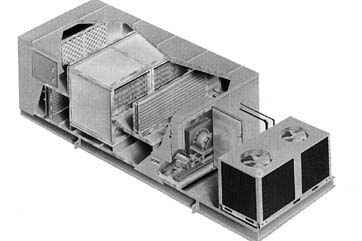

Рисунок 2. Действующая крышная вентиляционно-отопительная установка средне-малой мощности (Rheem/Mitiana) |
На рис. 2 представлена в разрезе реальная установка, имеющая описанные характеристики. Она оборудована двумя герметичными конденсаторами и столькими же охлаждающими контурами. Система оснащена газовым воздухонагревателем для обеспечения воздушного отопления. Имеется также вытяжной вентилятор, позволяющий удалять до 100% расхода воздуха.
Конечно, конфигурация системы может меняться в зависимости от охлаждающей мощности и конструктивных особенностей объекта, как показано на рис. 3.

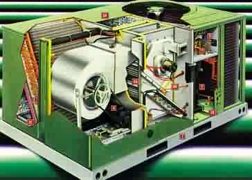

Рисунок 3. Конструктивная схема типовой крышной вентиляционно-отопительной установки средне-высокой мощности |
Данная установка до сих пор продается на рынке. Этот агрегат средне-малой мощности, оборудован газовым воздухонагревателем и лишь одним компрессором (scroll), имеет один охлаждающий контур.

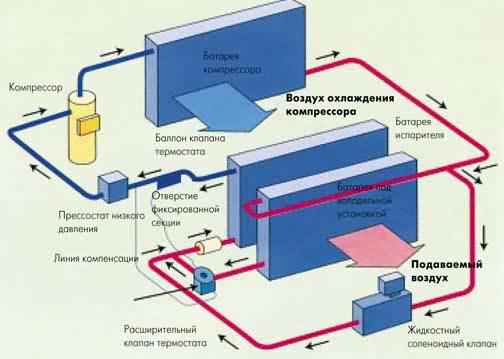

Рисунок 4. Схема охлаждающего контура крышной вентиляционно-отопительной установки. Установка обеспечивает в обслуживаемых помещениях поддержание относительной влажности на уровне до 40 % при относительно невысоких показателях энергопотребления |
Как видно на рисунке, под испарителем на выходе из конденсатора установлен теплообменник охлаждающей жидкости. Холодный воздух на выходе из испарителя охлаждает жидкость, которая поступает в испаритель в виде, который более подходит для удаления "скрытой" тепловой нагрузки. Агрегат обработки холодом включается и выключается посредством соленоидного клапана в контуре охлаждающей жидкости. Клапан управляется гигростатом, установленным в обслуживаемом помещении.
Таким образом, осушение включается на полную мощность только тогда, когда это действительно необходимо. При такой конфигурации, по заверениям изготовителей, установка может обеспечивать уровень относительной влажности вплоть до 40 % и оставаться достаточно привлекательной в плане энергопотребления по сравнению с традиционно применяемыми в этих целях другими системами, в частности, отопительными трубами (heat pipes).

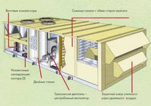

Рисунок 6. Конструктивная схема крышной вентиляционно-отопительной установки большой мощности. Предусмотрен доступ для обслуживающего персонала. (Mammoth) |
По сути, это уже несколько машинных залов под одной крышей, которые необходимо смонтировать на объекте. На установках таких размеров применяются винтовые компрессоры. Лопасти вентиляторов, как правило, имеют профиль крыла, что снижает уровень шума.
Такие установки стараются оборудовать как можно большим числом систем жизнеобеспечения здания, это кондиционирование, вентиляция, отопление и горячее водоснабжение. Чаще всего такие установки предусматривают доступ и определенное внутреннее пространство обслуживающего персонала.

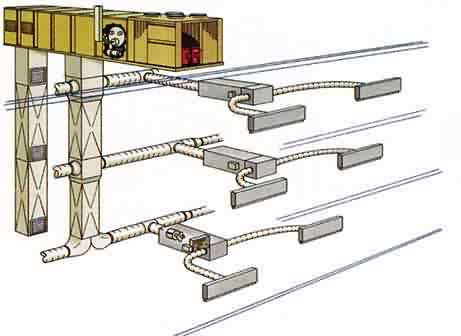

Рисунок 8. Схема крышной вентиляционно-отопительной установки с регулируемым расходом воздуха для трехэтажного здания. Агрегат зонального типа, однако, система регулирования расхода воздуха обеспечивает независимую регулировку температуры в различных помещениях ("Trane") |
На рис. 8 представлена схема крышной установки с регулируемым расходом воздуха. Подаваемый воздух поступает в узел VAV, оборудованный заслонками с механическим приводом, откуда в свою очередь воздух подается к воздухораспределителям обслуживаемого помещения. Схема установки с регулируемыми расходом воздуха и температурой VVT, оборудованной заслонками с электроприводом, показана на рис. 9.

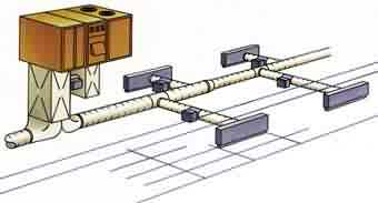

Рисунок 9. Схема крышной вентиляционно-отопительной системы с регулируемыми расходом и температурой воздуха. Электронные заслонки регулирования расхода воздуха установлены непосредственно над каждым диффузором ("Trane) |
В устройствах данного типа предусмотрены два рабочих режима - холодный и теплый. Переключение с одного на другой производится узлом регулировки работы системы в соответствии с действительными эксплуатационными потребностями.
