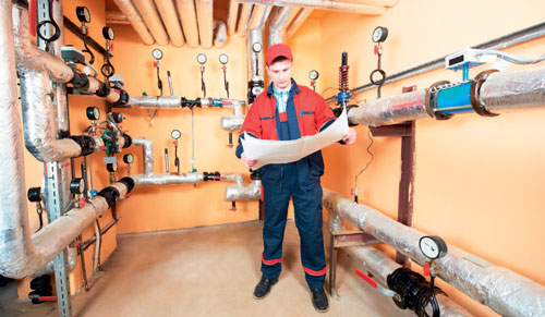

-установка автоматизированного узла управления (АУУ) подачей теплоты на отопление на вводе в дом внутриквартальных сетей отопления (при теплоснабжении от ЦТП или квартальной котельной) и подключения к ним центральной системы отопления. Или – при наличии ИТП – установка такого же АУУ, включающего контроллер регулятора подачи теплоты в систему отопления с регулирующим клапаном, позволяющим изменять расход воды из тепловой сети по заданному температурному графику в зависимости от изменения температуры наружного воздуха  (АИТП);

Пример оценки энергоэффективности от установки АУУ и настройки контроллера на поддержание оптимального графика
Рассмотрим задачу оценки энергоэффективности установки АУУ на конкретном примере дома типовой серии II-18–01/12 из [3] с площадью квартир Акв = 3618 м2, жилой площадью Аж = 2496 м2, расчетной тепловой нагрузкой системы отопления до капремонта и после установки АУУ Qрот.тр. = Qрот.пр. = 290 кВт, расчетной величиной бытовых теплопоступлений Qрбыт. = 0,9 • qбыт • Aж • 10–3 = 0,9 • 17 • 2496 • 10–3 = 38,2 кВт, соответственно Qрбыт. /Qрот.тр.= 38,2/290 = 0,13.
Рассчитав расчетно-нормативный проектный расход тепловой энергии на отопление и вентиляцию МКД за отопительный период при проектном режиме регулирования по формуле:
Qот(1).пр.год = Qрот.пр • n • (tвр – tнср) / (tвр – tнр)   (3),
получаем Qот(1).пр.год  = 290•5 136•(20 + 3,1) / (18 + 26) = 781 955 кВт•ч.
Расчетно-нормативный ожидаемый (требуемый) расход тепловой энергии на отопление и вентиляцию МКД за отопительный период при режиме регулирования, посчитаем по формуле:
Qот(2).тр.год = Qрот.тр • n • [(1 + Qрбыт/Qрот.тр.) • (tвр – tнср) / (tвр – tнр) – Qрбыт/Qрот.тр.],      (4),
Qот(2).тр.год = 290•5 136•[(1 + 0,13)•(20 + 3,1)/(18 + 26)  – 0,13] = 689 985 кВт•ч.
