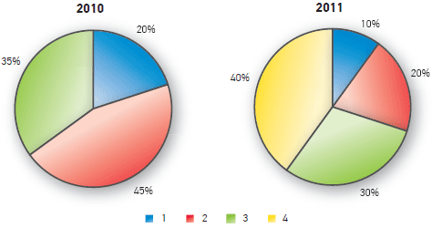

Особенно остро проблема стоит в жилищном секторе. На рис. 1 показана примерная структура энергопотребления в жилых зданиях и возможный экономически целесообразный потенциал энергосбережения.
Структура энергопотребления и потенциала энергосбережения в жилых зданиях
Структура энергопотребления и потенциала энергосбережения в жилых зданиях: 1 – трансмиссионные теплопотери; 2 – расход теплоты на вентиляцию; 3 – расход теплоты на горячее водоснабжение; 4– энергосбережение

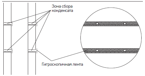

В качестве материала для рекуперативного теплообменного блока использован сотовый поликарбонат – материал, освоенный в серийном производстве отечественными предприятиями.
Материал обладает высокими санитарно-гигиеническими качествами, легко моется, имеет низкое аэродинамическое сопротивление, устойчив к температуре (+40…–40 ˚С), разрешен к применению в строительстве.
В теплообменнике выполнены специальные отверстия для отвода конденсата из вытяжных каналов в приточные с перегородками из гигроскопичного нетканого материала. Конденсат, проходя через отверстия, «растекается» по гигроскопичному материалу и испаряется сухим приточным воздухом (рис. 2).
Фрагмент теплоутилизатора с системой отвода конденсата

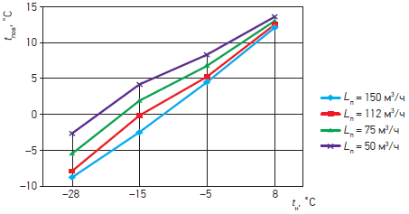

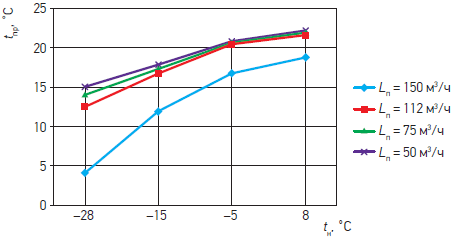

Для оценки режимов эксплуатации установки была разработана физико-математическая модель процессов тепловлагопереноса при переменных расходах приточного и вытяжного воздуха.
Расчеты были выполнены для следующих начальных условий:
  • расход вытяжного воздуха 150 м3/ч;
  • температура вытяжного воздуха +24 °C;
  • относительная влажность вытяжного воздуха 50%.
Результаты расчетов температуры приточного воздуха при различных значениях его расхода и температуры наружного воздуха представлены на рис. 3, а температура поверхности теплообменника – на рис. 4.

По результатам расчетов, зона незамерзаемости утилизатора при наружной температуре воздуха от –22 °C при расходе приточного воздуха 50 м3/ч, от –15 °C при расходе приточного воздуха 112 м3/ч и от –11 °C при сбалансированном расходе в 150 м3/ч.
Температура приточного воздуха при его расходах ниже 120 м3/ч поддерживается выше +15 °C даже при температуре наружного воздуха –15 °C.
Расчетная эффективность теплоутилизатора при наружной температуре –15 °C составляет свыше 60% при расходе приточного воздуха в 112 м3/ч и свыше 80% – при наружной температуре –5 °C.

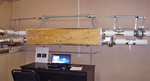

Тестовые испытания макетного образца (рис. 5) при температуре наружного воздуха 0…+5 °C подтвердили расчетную эффективность установки.
Испытательный стенд макетного образца теплоутилизатора
Рисунок 5.
