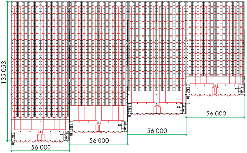

Блок складских помещений представляет собой 4-пролетное здание (рис. 2). В каждом пролете размещается стеллажный склад. Основные характеристики каждого склада представлены в табл. 1.

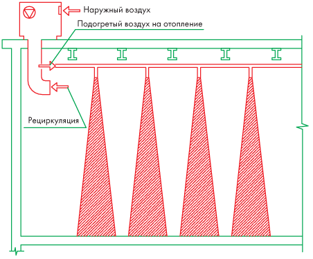

Такой системой является система воздушного отопления с подачей нагретого воздуха через направляющие сопла (рис. 3) [1, 2].
Рисунок 3. Схема системы воздушного отопления с направляющими соплами
Система воздушного отопления с направляющими соплами предназначена для помещений с крупногабаритным оборудованием, в которых она обеспечивает практически безградиентное распределение температуры воздуха по высоте.
Система обеспечивает эффективное отопление при минимизированных расходах воздуха, подаваемого через сопла с большой скоростью, и при значительных перепадах температуры при обеспечении нормируемых параметров микроклимата в рабочей зоне.
Направляющие сопла устанавливаются в верхней зоне помещения между стеллажами и подают нагретый воздух вертикально вниз в направлении рабочей зоны.
Энергоэффективность системы с направляющими соплами обеспечивается безградиентным распределением температуры воздуха по высоте, устранением перегрева верхней зоны помещений.

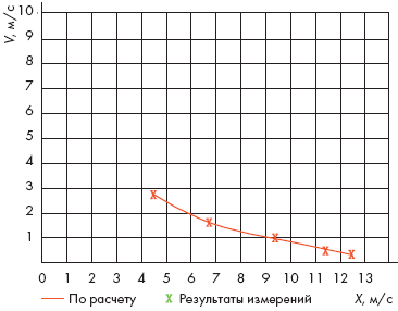

В процессе наладки были проведены измерения температуры и скорости воздуха в месте истечения струи, в рабочей зоне вдоль струи приточного воздуха в складе № 4.
В момент измерений температура наружного воздуха составляла tн = –0,4 °С; скорость выпуска воздуха из сопла и его температура соответственно: V0 = 22,6 м/с; t0 = 17,6 °С.
Измерения температуры и скорости воздуха показали:
- температура воздуха по высоте склада и площади рабочей зоны практически постоянна;
- скорость воздуха в рабочей зоне не превышает 0,35 м/с;
- распределение скорости воздуха вдоль оси струи близко к расчетному (рис. 7).
Рисунок 7. Распределение скорости воздуха вдоль оси струи
