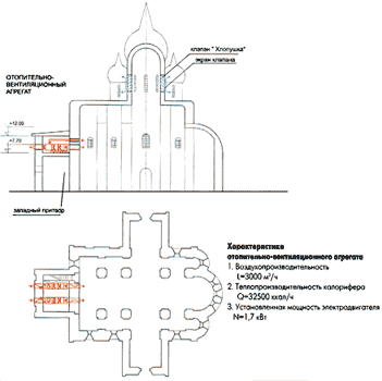

Существующие культовые сооружения использовались ранее, в основном, для церковных служб. Большинство из них не отапливалось и не имело организованной вентиляции. Проветривание осуществлялось периодически, естественным путем. Наружные конструкции в течение зимнего периода переохлаждались до отрицательных температур, близких к наружным.
Собор Рождества Богородицы в г. Суздале. Установка отопительно-вентиляционных агрегатов над тамбуром
В весенний и летний периоды влажный воздух, попадая в помещение, понижал температуру, близкую к "точке росы", и содержащиеся в нем водяные пары конденсировались, увлажняя конструкции. Некоторые культовые здания были оснащены печным отоплением, а более поздние - огневоздушным. Вентиляция этих зданий носила более организованный характер: воздух, необходимый для горения топлива в печах, в определенной степени обеспечивал проветривание помещений, а огневоздушные системы практически решали вентиляционный режим: в теплый период эти системы частично выполняли функцию естественной вентиляции.

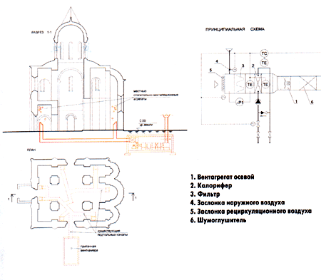

Ниже рассмотрены некоторые принципиальные решения вентиляционных систем, которые могут найти применение в культовых сооружениях различного назначения.
3.1. Здания церковного назначения
Эти здания характеризуются своеобразным архитектурным обликом. Они имеют незначительную площадь и большую высоту. Наружные стены, достигающие у основания толщины 1,0-1,5 м, заканчиваются тонкостенными барабанами. Такая архитектура определяет особенности вентиляционных систем, позволяющих создать необходимый температурно-влажностный режим. Основной ценностью зданий, помимо самого строения, является их внутреннее убранство: иконостасы, церковная утварь, настенная живопись, фрески и другие предметы. Интенсивность их использования носит периодический характер. Во время проведения служб поступления тепла, влаги и углекислого газа (СО2) от людей, окиси углерода (СО) и тепла от горящих свечей достигают значительных величин. В перерывах между службами концентрации вышеперечисленных поступлений минимальны, и здание, в основном, находится под воздействием наружных условий. В результате, внутренний объем здания периодически подвергается воздействию тепла и влаги, амплитуда колебания которых достаточно велика. Вентиляционная система, однако, должна обеспечить благоприятный микроклимат для каждого режима.
При отсутствии специальных требований к воздушной среде данного здания представляется рациональной следующая система вентиляции: большую часть времени здание обслуживает приточная система с механическим побуждением, производительность которой определена по усредненным показателям тепло- и влагопоступлений, характерным для данного здания. Приточный агрегат оснащается фильтром для очистки от пыли, калорифером и оросительным устройством для нагрева и увлажнения воздуха в зимнее время года.
Оросительное устройство при определенных наружных условиях может быть использовано для "испарительного" охлаждения в теплый период. Раздачу воздуха, если позволяют конструкции и интерьер здания, следует производить в нижнюю зону; удале-ние - из верхней с помощью вытяжных отверстий, расположенных в барабанах куполов. Отверстия следует оснащать заслонками с электроприводами дистанционного управления и "незадуваемыми" козырьками. Такое размещение, помимо эффективного удаления тепла и влаги, решает проблему отопления барабанов, повышая температуру на внутренних поверхностях стен, термическое сопротивление которых значительно ниже, чем для основных конструкций. Одновременно решается также проблема предотвращения выпадения конденсата на поверхность. Практика использования подобных решений подтверждает вышесказанное. Лепестковые клапаны на вытяжных отверстиях устанавливать не рекомендуется по соображениям противопожарной безопасности.
Рис. 2. Собор 12-ти Апостолов. Принципиальная схема кондиционирования воздуха
В периоды проведения ритуальных служб, когда тепло- и влагопоступления многократно возрастают и значительно превышают расчетные, следует прибегать к естественному проветриванию путем открывания имеющихся проемов с учетом времени года.
В отдельных случаях, при технико-экономическом обосновании, системы вентиляции могут совмещаться с отоплением. Размещение приточных агрегатов, трассировка воздуховодов, расположение вентиляционных решеток и их конструкции, теплоснабжение калориферов и другие вопросы, связанные с устройством вентиляции, должны решать-ся в каждом конкретном случае в зависимости от местных условий.
Если здание ранее было оборудовано печным или огневоздушным отоплением, то такую систему следует максимально использовать при решении вентиляционных задач. Вентиляционные системы следует комплектовать из оборудования, производимого российскими предприятиями. По требованию заказчика или при иной необходимости возможно применение импортного оборудования. Вентсистемы следует оснащать приборами автоматики и контроля, обеспечивающими необходимую обработку приточного воздуха. Для локализации аэродинамических и механических шумов и вибраций, создаваемых агрегатами при работе, их следует оснащать шумоглушителями, виброоснованиями и другими звукоизолирующими устройствами.
С целью экономии в зимний период тепловой энергии необходимо предусматривать рециркуляцию отработанного воздуха или же, при соответствующем обосновании, рекуперацию удаляемого тепла. Возможная принципиальная схема вентиляции церковного здания показана на рис. 1.

Рисунок 3.
Дмитровский собор в г. Владимире. Комбинированная схема отопительно-вентиляционной системы
