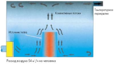

Следует иметь в виду, что при вентиляции вытеснением приточный воздух подается в помещение снизу (см. рис. 1) с небольшой скоростью и температурой ниже температуры внутреннего воздуха. Таким образом нагретый и загрязненный воздух выталкивается вверх, а свежий и чистый занимает нижнюю зону помещения. Такой способ вентиляции организует формирование двухслойной стратификации воздуха, когда разделительный слой (температурное перекрытие) располагается на высоте от 110 до 180 см от пола.
Принцип действия воздухораспределителя
В описываемом случае температурное перекрытие принято на высоте около 160 см, что объясняется ограниченностью высоты рабочей зоны, так как в зале ресторана большинство посетителей - это сидящие за обеденным столом люди. Медленное перемещение воздуха от воздухораспределителей к вытяжным решеткам, установленным в верхней части ресторанного зала, обеспечивается за счет тепла поверхностей, с которыми соприкасается воздушная масса (люди, стены, холодильники и проч.). Проект системы разработан таким образом, что конвективное движение, обусловленное теплом посетителей ресторана, уравновешено соответствующим расходом приточного воздуха, составляющим на одного человека около 45 м3/ч (12,5 л/с).
Во избежание дисбаланса между расходом приточного воздуха и скачкообразно изменяющейся нагрузкой (заполняемость ресторана значительно различается в зависимости от времени суток и дня недели) в системе используется автоматическое регулирование с помощью трехскоростного вентилятора (описание системы ступенчатого регулирования приводится ниже). Необходимость в повышении расхода воздуха по мере увеличения числа посетителей в обеденном зале вызвана стремлением поддерживать постоянную высоту температурного перекрытия, связанную с конвективным теплообменом посетителей, а также компенсировать соответствующие повышения температуры и влажности воздуха.
Следствием недостаточного притока воздуха могут стать неприятные шлейфы воздушной массы, образовавшейся из смеси чистого воздуха и загрязненного табачным дымом и запахами пищи. Чересчур интенсивный приток воздуха ведет к перерасходу энергоресурсов и создает дискомфорт из-за расширения зоны с повышенными подвижностями воздуха вокруг воздухораспределителей (повышенной считается скорость, превышающая или равная 0,2 - 0,3 м/с). В летний период температура воздуха на выходе из воздухораспределителя составляет около 20°С (при внутреннем с температурой 26°С и относительной влажностью 50 %).

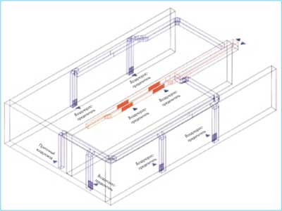

приточные воздухораспредели и вытяжные решетки
Расположение приточных воздухораспределителей и вытяжных решеток в помещении. Красным цветом выделены вытяжные воздуховоды (сверху), синим - приточные (внизу)

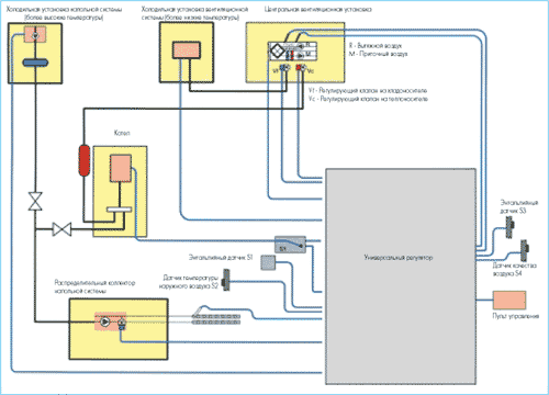

Схема управления обслуживающими системами
Холодильная машина, предназначенная для центральной приточной установки, традиционно работающей с диапазоном температур от 7 до 12°С, не пригодна для непосредственного обслуживания панельной системы, в которой необходим диапазон 15-21°С.
Решить эту проблему можно было подмешиванием к холодной воде обратной воды из панельной системы. Однако решено было контуры холодоснабжения систем разделить, принимая во внимание следующие обстоятельства:
  • разное потребление мощности (мощность холодильного агрегата панелей на 1/3 меньше мощности машины для контура воздухоохладителя);
  • разное время запуска холодильных агрегатов (при низких нагрузках в межсезонье вполне возможно обеспечивать вентилирование без осушки приточного воздуха);
  • разная продолжительность работы (панель в режиме охлаждения может быть задействована постоянно, в том числе ночью);
  • разный расход охлаждаемой воды в двух холодильных агрегатах, работающих в двух разных температурных диапазонах (агрегат с повышенным диапазоном температур охлаждает, естественно, больший расход воды).

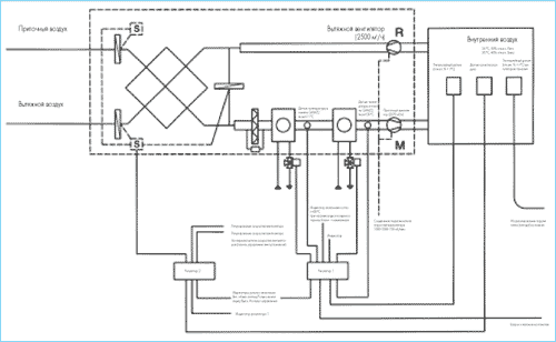

Основные элементы вентиляционной установки: рекуперативный теплообменник перекрестного типа, регулирующие заслонки, рециркуляционный воздуховод, воздушный фильтр, воздухоохладитель, воздухонагреватель, приточный вентилятор, вытяжной вентилятор (см. рис. 4).
схема вентиляционной установки
Рисунок 4.
Принципиальная схема вентиляционной установки
Сознательно было решено отказаться от установки зимнего увлажнителя.
Такое решение обусловлено климатическими характеристиками места строительства и возможностью небольшого увлажнения воздуха внутренними влаговыделениями внутри обеденного зала.
В летний период осушка воздуха осуществляется за счет охлаждения в воздухоохладителе до температуры 11°С (при максимальной нагрузке) и подается в помещение после нагрева в воздухонагревателе до температуры около 20°С (температура подачи в помещение).
Для ограничения энергозатрат летом в воздухонагревателе циркулирует вода, нагретая в конденсаторном блоке холодильной машины, обслуживающей напольное охлаждение, до температуры около 65°С с температурным перепадом подачи и возврата не менее 15°С. Зимой вода нагревается в конденсационном котле, утилизирующем теплоту конденсации водяных паров из продуктов сгорания. Таким образом обеспечивается коэффициент полезного действия не менее 104 % (рассчитанный по низшей теплоте сгорания при температуре возвращаемой в блок воды 50°С).
Тот же конденсационный котел в зимний период обеспечивает теплом и воздухонагреватель, и напольное отопление. Благодаря своей электронике автоматически переключаются расходы подаваемой в систему воды, причем приоритетом по отношению к панельному отоплению пользуется запрос воздухонагревателя.
В контур воздухонагревателя включен бак-аккумулятор, сокращающий число циклов вкл./выкл. теплогенератора. Было решено обойтись без системы непрерывного приготовления воды, имеющей высокую температуру, с последующим подмешиванием обратной. Таким образом, разработчики в полной мере использовали преимущества, предоставляемые тепловым насосом.
Регулирование
Рассматриваемая система рассчитана на частые изменения тепловой нагрузки при ограничении температурных колебаний и минимизации расходов энергоресурсов. С этой целью в качестве регуляторов использованы свободно программируемые контроллеры. Расход и температура подаваемого приточного воздуха регулируются одним регулятором в зависимости от температуры и влажности наружного и внутреннего воздуха, а также показаний датчика качества внутреннего воздуха, тогда как второй регулятор управляет напрямую работой панельного отопления-охлаждения. Три датчика непрерывно контролируют состояние среды в помещении, управляя посредством регуляторов работой холодильных агрегатов, теплогенератора и трех заслонок, расположенных в приточном, вытяжном и рециркуляционном воздуховодах.
Обе системы регулирования взаимодействуют в случаях, когда для исключения выпадения конденсата на напольных панелях требуется обеспечить осушку приточного воздуха. В остальных случаях системы работают отдельно друг от друга (например, только в режиме вентилирования с охлаждением или без него).
Для обеспечения максимально комфортных условий, помимо энтальпийных датчиков, в системе использован датчик качества воздуха, предназначенный для обнаружения загрязняющих веществ, типичных для помещений, где разрешено курить, в частности, СО2 и органических летучих соединений (ОЛС).
В зависимости от концентрации данных веществ в воздухе регуляторы приводят в действие приточный и вытяжной вентиляторы. Вентиляторы могут работать на одной из трех скоростей (1500, 1000, 750 об./мин.).

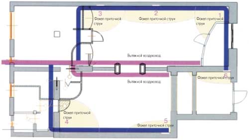

Выбор воздухораспределителей
На рисунке 5 приведено расположение воздухораспределителей в рассматриваемом заведении (они обозначены цифрами от 1 до 6). При выборе модели воздухораспределителя и определении его типоразмера были приняты в расчет следующие параметры: форма и размеры ресторана, тепловая нагрузка залов, расположение столиков и, самое главное, зона повышенной подвижности воздуха вокруг воздухораспределителей.
Рис. 5
Рисунок 5.
План помещения. Указаны приточный (синий) и вытяжной (красный) воздуховоды, места установки воздухораспределителей (обозначены цифрами от 1 до 6) и зоны повышенных скоростей воздуха вокруг них

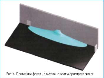

Последний показатель считается чрезвычайно важным, поскольку определяет границы участка вокруг воздухораспределителей, где скорость воздуха достигает допустимого уровня. Для рассматриваемого ресторана были закуплены воздухораспределители, у которых зона с превышающей установленный предельный уровень (0,2 м/с) скоростью имела приемлемые размеры.
Воздухораспределители ресторанных залов оборудованы такими соплами, которые позволяют изменять геометрию приточного факела.
На рисунке 6 смоделирован характерный приточный факел на выходе из воздухораспределителя.
Рисунок 6.
Приточный факел на выходе из воздухораспределителя

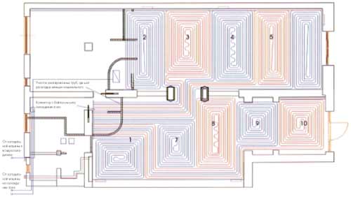

Панели отопления-охлаждения
В панелях использованы трубы диаметром 14 мм, уложенные в змеевик с постоянным шагом 10 см. Укладка труб производилась в обычном порядке.
При этом особое внимание было обращено на надежность теплоизоляции трубопровода на участке вблизи коллектора (см. рис. 7).
Рис. 7
Рисунок 7.
Схема раскладки труб в напольных панелях, установленных в ресторане
Это объясняется тем, что повышенная концентрация труб на участке вблизи коллектора может послужить причиной неуправляемого снижения температуры поверхности панели с последующим образованием конденсата.
Ко всему сказанному выше о регулировании работы панелей в летний период следует добавить, что температура холодной воды внутри панели постоянно поддерживается выше точки росы внутреннего воздуха, при этом температура в подающей магистрали изменяемая от 15 до 21°С с разностью между подающей и обратной около 5°С. Температура точки росы рассчитывается определенным узлом в соответствии с показаниями энтальпийного датчика, установленного в зале (зал 1). Температура поверхности пола непрерывно контролируется, чтобы, с одной стороны, осуществлять охлаждение зала, а с другой - не допускать образования нежелательного конденсата.

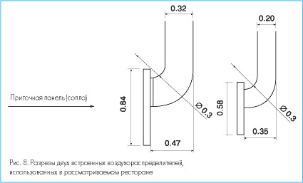

Серьезные препятствия в реализации проекта были отмечены по ходу прокладки воздуховодов в стенах ресторанного зала. Работа осложнялась тем, что, помимо горизонтальных ответвлений воздуховодов, внутри несущих конструкций необходимо было проложить вертикальные, в том числе ответвления к горловинам воздухораспределителей. Последние были "утоплены" в несущую стену (крупные распределители на глубину около 47 см, мелкие - на 35 см), при этом несущая способность стены не ослаблена.
Рис. 8
Рисунок 8.
Разрезы двух встроенных воздухораспределителей, использованных в рассматриваемом ресторане
В ходе прокладки электропроводки и разводки сети управления системами пришлось решать проблемы, типичные для работ по реконструкции зданий, имеющих определенный возраст.
В частности, в рассматриваемом ресторане возведены сводчатые потолки, а толщина несущих стен на некоторых участках превышает 60 см. В этой связи целый ряд серьезных проблем удалось решить только при активном участии профессионального архитектора.
