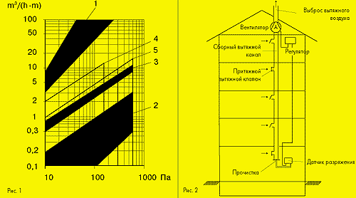

Теперь, воздухопроницаемость новых окон в закрытом состоянии даже в условиях расчетной наружной температуры не обеспечивает нормативного воздухообмена в квартирах под действием естественного гравитационного напора. Последствием этого может служить, помимо неполного удаления запахов из квартиры, увеличение влажности воздуха в помещениях и, как следствие - образование плесени. Это может быть несмотря на то, что в соответствии с нашими нормами при подборе отопительных приборов предусматривается обязательный нагрев ими наружного воздуха в объеме нормативного воздухообмена: 3 м3/ч на 1 м2 жилой площади (норма СНиП 2.06.01-89*) или 30 м3/ч на одного проживающего (норма МГСН 3.01-96 "Жилые здания").
В подтверждение сказанного на рис. 1, по данным немецких источников, показаны диапазоны изменения расчетной воздухопроницаемости окон старой конструкции (область 1), новых окон в закрытом положении (область 2) и с фиксированной негерметичностью (область 3). Линиями 4 и 5 показаны требования немецких норм по теплозащите 1995 года, соответственно для зданий до 2-х этажей включительно и более 2-х этажей.

Причем в Германии, как правило, применяют централизованную систему вытяжной вентиляции с возможностью кратковременного увеличения объема вытяжки из заданного помещения и с автоматическим регулированием частоты вращения вентилятора (рис. 2). Приемные клапаны вытяжной вентиляции из кухни и ванной комнаты (в Германии даже 4-х комнатные квартиры проектируют с одним туалетом на квартиру, совмещенным с ванной комнатой) делают с глушением шума, повышенного сопротивления и с небольшими отверстиями по периметру, рассчитываемыми на пропуск необходимого минимального расхода воздуха из данного помещения при закрытой центральной створке клапана.
Створка вытяжного клапана открывается одновременно с зажиганием света в ванной комнате, и из этого помещения удаляется воздух в повышенном объеме. Когда вышли из помещения и погасили свет, створка вытяжного клапана закрылась и через него продолжается удаление минимального количества воздуха. В кухне при необходимости створка клапана открывается специальным выключателем. При одновременном открытии створок в клапанах, установленных в нескольких помещениях, во избежание падения напора вентилятора и возникновения из-за этого гидравлической разрегулировки вытяжной системы по сигналу датчика разрежения, размещенного в нижней точке этой системы, автоматически увеличивается число оборотов двигателя вентилятора и напор вентилятора восстанавливается при увеличенной подаче воздуха. Работу такой системы автор наблюдал в одном из эксплуатируемых зданий. Она разработана и производится фирмой "Strulik".

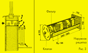

При этом для обеспечения поступления в помещение свежего воздуха, по объему соответствующего удаляемому количеству, в коробке оконного проема или в стене над окном предусматривается щель, закрываемая со стороны внутреннего воздуха специально разработанным клапаном, имеющим глушитель и мембрану с отверстиями для прикрытия щели под действием сильного ветра или большого разрежения. Разработана конструкция клапана, открывающегося при достижении определенной влажности в помещении.
В Германии применяются окна, обеспечивающие в нижнем положении запорной ручки плотное закрытие створок окна, а в верхнем положении - фиксированное раскрытие щели между коробкой и створкой окна. Фирма "EGE" производит окна со щелями в нижней части коробки со стороны улицы для пропуска наружного воздуха и верхнего со стороны комнаты для впуска воздуха и специальными устройствами в боковых частях рамы для возможности регулирования количества протекаемого воздуха. Возможны решения с клапаном в стене под окном диаметром 100 мм с возможностью его закрытия при необходимости. Пример такого клапана, разработанного фирмой "LUNOS", с фильтром и глушителем представлен на рис. 3.

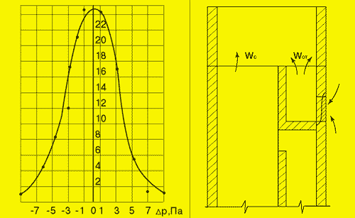

Статистическая оценка возникающих отклонений, выполненная по результатам массовых измерений перепадов давлений между лестничной клеткой и отдельными квартирами (около 300 испытаний), приведена на рис. 4. Как видно из этого рисунка, в квартирах возможно довольно значительное снижение давления от математически ожидаемой величины, которое может происходить, несмотря на уменьшение или прекращение вытяжки. Объясняется это тем, что в нижних этажах лестнично-лифтового узла, граничащего с квартирой, поддерживается довольно большое разрежение.
Рис. 4, 5
Рисунок 4.
Гистограмма отклонения давлений в отдельных квартирах от математических ожиданий (Р – количество случаев,%от общего числа измерений)
Рисунок 5.
Подсоединение ответвления верхнего этажа
Такое же разрежение может наблюдаться и в ниже-, и вышележащих квартирах. При недостаточности изоляции квартиры от соседних помещений (при герметизации окон с целью бытового регулирования) в ней может поддерживаться пониженное давление из-за перетекания воздуха в эти помещения. Для исключения в этом случае опрокидывания вытяжки необходимо, чтобы давление воздуха в сборном канале было меньше возможного минимального давления в квартире. Наряду с герметизацией внутренних ограждений квартиры это может быть обеспечено увеличением аэродинамического сопротивления канала-спутника.
Из рис. 4 видно, что для исключения возможности опрокидывания с обеспеченностью 0,95 давление в сборном канале должно быть на 6 Па меньше математически ожидаемого давления в квартире, а для полного исключения - на 9 Па. Выполнение этого условия возможно в том случае, если сопротивление канала-спутника при расчетном расходе воздуха в нем составляет не менее 6-9 Па.

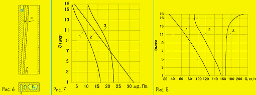

Сказанное подтверждается рис. 7, на котором приведены полученные из расчета воздушного режима здания данные по работе вытяжной вентиляции с естественным побуждением в 16-этажном доме при tн = -15°С для помещений заветренной ориентации (наиболее экстремальные условия для квартир верхнего этажа) и постоянной воздухопроницаемости окон (в 3-4 раза превышающей современные) - кривая 1.
Кривая 2 изображает, как изменяется располагаемый напор при разгерметизации окон, обеспечивающий равномерное поступление наружного воздуха в каждую квартиру в объеме санитарной нормы притока (3 м3/ч на м2 жилой площади) при той же наружной температуре, а кривая 3 - то же, что и кривая 2, но при температуре наружного воздуха +5°С.
Как видно из рис. 7 и 8, располагаемые давления для квартир верхних этажей при закрытых окнах, несмотря на низкую температуру наружного воздуха и значительное сокращение вытяжки в них, оказались значительно меньше расчетных располагаемых давлений при tн=+5°С и открытых окнах. При этом инфильтрация свежего воздуха настолько мала, что разгерметизация окон в квартирах верхних этажей неизбежна. Данные, полученные для режима с разгеметизацией окон исходя из санитарной нормы притока воздуха, говорят о существенном увеличении располагаемых давлений для квартир верхних этажей и о выравнивании вытяжки по этажам.
Рис. 6, 7, 8
Рисунок 6, 7, 8.
Следовательно, регулирование вентиляции помещений путем приоткрывания окон или других устройств, пропускающих наружный воздух в квартиру, позволяет стабилизировать воздухообмен в них в течение зимы при вытяжных системах с естественным побуждением запроектированных по изложенным выше принципам.

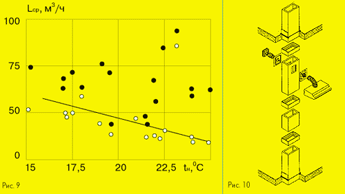

Натурные испытания, выполненные в летнее время, также подтверждают удовлетворительную работу системы - объем вытяжки, конечно, сокращается, начиная с tн>15°С, достигая при tн=30°С 60% от нормативного в квартирах наветренной ориентации и 30% - в заветренной. Из 210 замеров расхода воздуха, удаляемого из квартир, в 6 случаях выявлены кратковременные опрокидывания вытяжки, которые при увеличении продолжительности замеров до 5 минут уже не отмечались. Изменение вытяжки из санузлов квартир наветренной ориентации (темные точки) и заветренной (светлые точки) показано на рис. 9.
