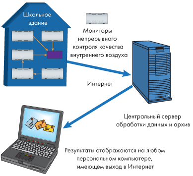

В августе и сентябре 2003 года в них были установлены небольшие неподвижные мониторы с несколькими датчиками. Размер каждого монитора не превышает размер программируемого комнатного термостата. Анализ измерений проводился в августе 2004 года.
Мониторы непрерывно передают данные о температуре, относительной влажности, концентрации углекислого газа (СО2), угарного газа (СО), а также общей концентрации летучих органических соединений, выражающейся в процентном содержании органических запахов и газов.
Эти данные передаются по Интернету на центральный сервер, который строит по этим данным графики и диаграммы. Пользователи при помощи компьютера, имеющего выход в Интернет, и пароля защиты могут просматривать эту графическую информацию (рис. 1).

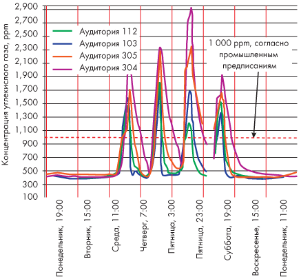

Результаты наблюдений, проводимых в течение месяца, сводились в отчет для каждой школы. На рис. 2 дан пример собираемых данных. На этом рисунке представлены усредненные за час значения концентрации СО2 для пяти школьных помещений в течение обычной зимней недели. На графике пунктиром обозначено номинальное значение концентрации 1 000 ppm (ppm, parts per million – частиц на миллион), соответствующее промышленным предписаниям1.
Система непрерывного мониторинга качества внутреннего воздуха
Изменение уровня концентрации углекислого газа в школе F в течение недели
Изменение уровня концентрации СО2 в школе F в течение недели (зима 2003/2004); усредненные за час показатели концентрации СО2 (красные линии обозначают полночь и начало новых суток)

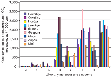

• В трех школах (А, В и С на рис. 3) постоянно отмечается лучшая работа вентиляционной системы, чем в других пяти. В течение всего учебного года в их помещениях концентрация СО2 редко превышала значение 1 000 ppm. В этих трех школах недавно закончилась капитальная (стоимостью от 400 000 до 6 000 000 долларов на одну школу) реконструкция системы ОВК. Результаты проекта показывают, что эта инициатива властей штата приносит свои плоды. Однако результатом этой реконструкции являются также значительно увеличившиеся затраты энергии, как будет указано ниже.
• Сообщается, что в школе, в которой недавно была завершена самая крупная и самая дорогая (стоимостью 6 000 000 долларов) капитальная реконструкция системы вентиляции, значительно увеличилось потребление энергии, и как результат, – затраты на эту энергию. В этой школе (школа В на рис. 3) в результате усовершенствования системы вентиляции потребление природного газа и топочного мазута увеличилось на 30 % (из-за дополнительных затрат энергии для реагирования на погодные условия). Это также касается и других параметров, например, пространства, занимаемого оборудованием, или требований к отоплению. Из-за недавних повышений цен на природный газ растущие с каждым годом счета на отопление увеличились уже практически вдвое. Было установлено, что ограничения на капитальные затраты на момент разработки проекта усовершенствования вентиляции не позволяют учитывать влияние стоимости энергии на конструкцию или работу вентиляционной системы. В результате этого представляется, что усилия властей штата по улучшению вентиляции и экономии энергии могли бы быть скоординированы лучшим образом.
• Другие пять участвующих в проекте школ уже предпринимают или планируют действия по улучшению качества внутреннего воздуха на основании результатов проекта:
– Используя данные проекта, благодаря которым были выявлены определенные помещения, имеющие проблемы с вентиляцией, в двух школах (школы G и Н на рис. 3) уже предприняли шаги по изменению в техническом обслуживании и управлении, которые улучшили параметры их вентиляции до 94–96 % максимального уровня СО2. Наличные расходы этих школ для этих изменений составили только 500 и 2 300 долларов соответственно, плюс затраты времени своего персонала.
– В другой школе (школа D на рис. 3) результаты проекта были использованы для выявления проблемы системы управления установкой обработки воздуха, находящейся на четвертом этаже, которая ограничивала работу вентиляции и отрицательно сказывалась на качестве воздуха в холодные зимние месяцы (рис. 4). Для решения данной ситуации в этой школе зимой 2004/2005 года была выполнена теплоизоляция воздуховода и тщательно исследованы уже имеющиеся элементы управления. Эти мероприятия не потребовали больших затрат. В этой школе также рассматривается возможность проекта капитальной реконструкции для модернизации системы вентиляции.
– В другой школе (школа F на рис. 3) с ограничением работы вентиляции на это лето была запланирована основательная (стоимостью 400 000 долларов) модернизация установленного оборудования ОВК. Эта школа отличалась тем, что в ней были зафиксированы самые большие значения концентрации СО2 (временами превышающие 4 000 ppm) среди всех школ, участвовавших в проекте.
Несмотря на то, что модернизация систем ОВК была отложена до лета 2005 года, школой использовались данные проекта для подтверждения того, что инвестиции будут эффективными. Здесь вместо программы капитальной реконструкции были необходимы целенаправленные действия по устранению отмеченных проблем системы перед 2004/2005 учебным годом.
– Было установлено, что вентиляционная система в школе Е (рис. 3) некоторое время не использовалась и не готова к работе. Поэтому персонал школы запросил и получил от рабочей группы план усовершенствования системы вентиляции и уже предпринял начальные шаги для реализации этого плана.
• Результаты проекта показывают, что нормальная работа системы вентиляции во многих классных помещениях может определяться одновременно в различные периоды времени (в реальном времени, ежечасно, ежедневно, ежемесячно) и контролироваться в дистанционном режиме по Интернету. Это дает новые возможности школам, региональной школьной администрации и властям штата для мониторинга работы систем вентиляции в школах и других зданиях на долговременной основе.
Сравнение параметров вентиляции в нескольких школах при помощи показателя СО2
Рисунок 3.
Сравнение параметров вентиляции в нескольких школах при помощи показателя СО2 (в течение 2003/2004 года). Представлены усредненные значения по всем помещениям школы за учебный день

Во время проведения проекта рабочая группа использовала данные непрерывных измерений качества внутреннего воздуха для сравнения результатов измерений в разных школах и в разных помещениях одной школы.
Показателем для СО2 является площадь поверхности под кривой усредненных за час значений СО2 в учебные дни с 8 до 17 часов, но выше линии 1 000 ppm, соответствующей предписаниям для концентрации СО2. Таким образом, этот показатель является мерой того, насколько часто и на какую величину уровень СО2 превышает значение 1 000 ppm.
Аналогичные показатели используются для сравнения температуры в школьных помещениях в разные учебные дни, ночью, в выходные и праздники для определения возможной дополнительной экономии энергии в результате усовершенствованного регулирования температуры внутреннего воздуха.
Кроме этого, рабочая группа использовала показатели для того, чтобы удостовериться, что недавняя инициатива Отдела образования штата Миннесота по увеличению расхода вентиляционного воздуха в школах штата до 7 л/с работает.
В школах, затративших средства для выполнения этого предписания (школы А, В и С на рис. 3), явным образом отмечались наилучшие результаты работы системы вентиляции. В этих трех школах концентрация СО2 в любом из помещений в течение всего школьного года редко превышала значение 1 000 ppm. Полученные показатели подтвердили также усовершенствования, которые месяц за месяцем проводились в других школах в течение учебного года для улучшения работы систем вентиляции (рис. 3).

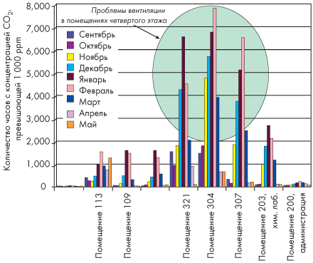

Вычисления показателей для отдельных помещений школ выявили проблемы системы управления школы D, которые возникали только в системе обработки воздуха четвертого этажа и только во время самых холодных зимних месяцев (рис. 4).
Сравнительный показатель уровня СО2 для помещений школы D по месяцам
Рисунок 4.
Сравнительный показатель уровня СО2 для помещений школы D по месяцам. Средние значения в помещении за день
