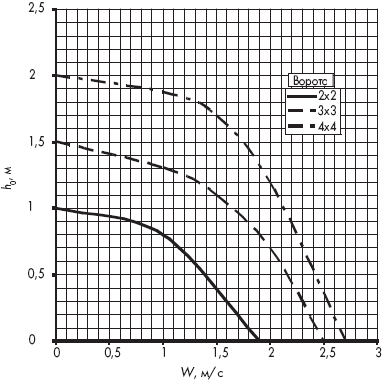

Из последней формулы следует: чем больше высота ворот, тем при большей скорости ветра имеет место сквозное проветривание, когда по всей высоте ворот на наветренной стороне происходит приток воздуха – по всей высоте ворот на заветренной стороне происходит вытяжка. «Критическая» величина скорости, когда по всей высоте ворот на наветренной стороне происходит приток воздуха, составляет для ворот высотой hвор = 2, 3 и 4 м соответственно Wкр = 1,24; 2,54 и 2,93 м/с. Когда величина скорости ветра больше критической, W > Wкр, ворота и двери следует рассматривать как обычные проемы. Разность давлений в проеме определится следующей формулой:
(23).
Когда величина скорости ветра меньше критической, W < Wкр, значения h0 и h’0 определяются из формулы (13). Формула имеет вид:
(24).
График, построенный по этой формуле, представлен на рис. 3.
График для определения уровня h0 в проеме ворот
Рисунок 3.
График для определения уровня h0 в проеме ворот. Здание с воротами на наветренной и заветренной сторонах, (W < Wкр)

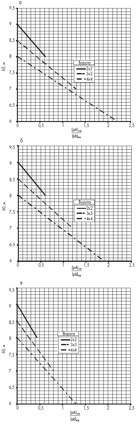

Примером таких зданий являются здания с открывающимися проемами, щелями или неплотностями. Очевидно, что наличие открытых проемов в верхней части здания увеличит расход приточного воздуха в проемах ворот и дверей, соответственно, уровень h0, расстояние от «условного 0» до уровня, где наружное и внутреннее давление равны, уменьшится. Из выражения (13) следует:
(25).
Из последней формулы следует: для условий
    (см. формулу (16)).
Отверстия и неплотности, расположенные в здании выше ворот и дверей, создают дополнительное разрежение в помещении, аналогичное работе вытяжного вентилятора. В зданиях с разрежением внутреннее давление уменьшается, разность давления увеличивается, уровень h0, на котором наружное и внутреннее давление одинаковы, уменьшается. Графики для определения уровня h0, в зависимости от уровня и величины неплотностей в здании выше ворот, размеров ворот и скорости ветра, представлены на рис. 4.
Рисунок 4.
График для определения уровня h0 в проеме ворот в здании с неплотностями в верхней зоне, h0 > (H – hвор): а – W = 0 м/c; б – W = 2 м/c; в – W = 5 м/c
При достаточно больших разрежениях величина h0 достигает значения:
т. е. по всей высоте проема происходит приток воздуха. Например, для условий и W = 0, что соответствует случаю, когда весь проем ворот работает на приток воздуха.

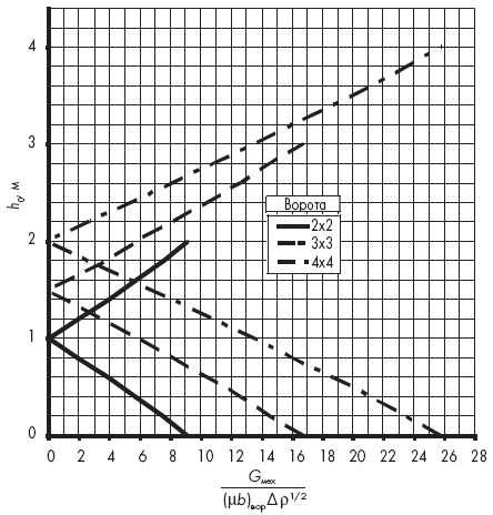

В зданиях с несбалансированной механической вентиляцией изменяется внутреннее избыточное давление и, соответственно, расходы воздуха в проемах.
Влияние на воздушный режим разрежения в помещении, создаваемого механической вытяжной вентиляцией, аналогично влиянию проема, расположенного выше уровня верха ворот.
В зданиях с подпором внутреннее избыточное давление увеличивается, разность давления уменьшается, уровень h0, на котором наружное и внутреннее давление одинаковы, увеличивается. При достаточно больших подпорах величина h0 достигает значения h0 = H, т. е. по всей высоте проема происходит удаление воздуха. Например, для условий h0 = H и DC = 0, что соответствует случаю, когда весь проем ворот работает на вытяжку воздуха.
(28).
В зданиях с разрежением внутреннее избыточное давление уменьшается, разность давления увеличивается, уровень h0, на котором наружное и внутреннее давление одинаковы, уменьшается. При достаточно большом разрежении величина h0 достигает значения h0 = H – hвор, т. е. по всей высоте проема происходит приток воздуха.
(29).
Графики, построенные по формулам (28) и (29), представлены на рис. 5.
