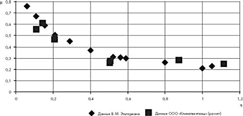

Подтверждение справедливости метода В. М. Эльтермана заключается в сопоставлении полученной теоретической зависимости µ = F(q) с экспериментальными данными: "…расчетные значения, определенные по формуле 9, хорошо совпадают с опытными (см. § 3)" (с. 13 [3]). Но, как было показано выше, теоретические зависимости не имеют физической основы.
Поэтому сопоставление экспериментальных данных с ними не может служить подтверждением правильности теории. Из описания условий эксперимента видно, что проверка условий "рационально устроенных завес" проводилась только на соответствие значений q предельным значениям из табл. 1. Не проверялось и соблюдение уравнения 1.

На основании математической модели, позволяющей строить траекторию струи завесы, мы численно провели эксперимент, аналогичный описанному в [3] для двухсторонней завесы с f = 30, углом между направлением выхода воздуха из щели завесы и плоскостью проема = 45 °, µ 0 = 0,8. В зависимости от расположения струи завесы относительно проема рассматривались два случая:
1. Струя завесы не достигает дальней стенки проема.
2. Струя завесы достигает дальней стенки проема и разделяется на две части, одна из которых (внутренняя) попадает в проем.
В первом случае расход воздуха через проем равен сумме расхода струи завесы и расхода наружного воздуха, врывающегося вместе со струей. Этот расход вычислялся как произведение площади проема, не перекрытой струей, на скорость воздуха в проеме. Скорость воздуха в проеме определялась по заданному перепаду давления на проеме и коэффициенту расхода свободного проема.
Во втором случае расход воздуха через проем вычислялся аналогично тому, как это сделано в [8].
Полученные в результате значения µ и q нанесены на график из [3], приведенный также в [2] (рис.1). качественно и в достаточной степени количественно коррелируются с экспериментальными данными [3].
Следует отметить, что при численном моделировании нами установлено, что в рассматриваемом случае точка q = 0,5, µ = 0,246 соответствует режиму, когда струя завесы перекрывает проем и не вырывается наружу. Исследование экспериментальных данных Г. Т. Татарчук [9] показало, что призначении µ = 0,24-0,25 также имеет место стабилизация значения µ (рис. 2 [9]).

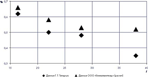

На основании рис. 5 [9] мы построили зависимость значений q0, которым соответствует значение Q0 = 0 (рис. 2).
Там же нанесены значения q0, вычисленные нами на основании вышеуказанной математической модели. При моделировании опытов Г. Т. Татарчук µ0 = 0,64 и = 30°.
Из рис. 2 видно, что наши данные качественно коррелируются с экспериментальными данными [9]. <,br> Мы приводим эти данные для того чтобы показать, что математическая модель течения струи завесы, основанная на теории течения струи в поперечном потоке, позволяет получать результаты, сопоставимые с экспериментальными данными.

Зависимость отношения расходов воздуха через щель завесы и черзе проем при нулевых тепловых потерих струи, q0, отношения проходных сечений проема и щели завесы, f
