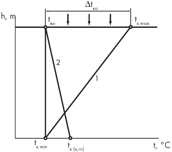

Необходимым элементом физической достоверности модели тепломассопереноса в насыпи сочного растительного сырья (СРС) является предварительная оценка распределения температурных полей в насыпях при вынужденной и естественной конвекции. Согласно исследованиям [3], близкие к равномерным по высоте насыпей температурные поля наблюдаются перед периодом охлаждения (tк(х) = const). Охлаждение сопровождается формированием градиентов температур с минимумом внизу и максимумом вверху насыпей при продувке «снизу-вверх». Аналогичное распределение устанавливается при естественной конвекции. На рис. 1 приведены обобщенные результаты натурных исследований для насыпей клубней и кочанов.
Распределение температур по высоте насыпи
Распределение температур по высоте насыпи:
–––––– клубней;
– – – – кочанов;
1, 2, 3 – в период охлаждения начальное, через 10 суток, конечное;
в основной период хранения начальное для циклов естественной (3) и вынужденной конвекции (4)

Полученные в тех же исследованиях аналитические решения динамики температурных полей в насыпи СРС при работе систем активной вентиляции выявили основные особенности теплосъема: в период охлаждения – послойное; в основной период хранения – равномерное фронтальное по всей высоте насыпей.
В связи с послойным охлаждением продукции в период охлаждения направления продувок «снизу-вверх» или «сверху-вниз» не влияют на темп охлаждения насыпей и на возможность появления конденсата в верхних или ниж-них слоях, т. к. следующие по ходу движения воздуха слои продукции имеют более высокую температуру, чем предыдущие. Причины возникновения зон конденсации отсутствуют.
Проанализируем основные причины и условия возникновения возможных зон конденсации в верхних слоях насыпей, высказанные профессором В. З. Жаданом, при движении воздуха против градиента температур продукции в насыпи (b = –∆tк.о / h), на основе которых им не рекомендован способ продувки «сверху-вниз».
Когда b = ∆tк.о / h (продувка «снизу-вверх»), охлаждение, например, до относительной температуры Yк = 0,5 наступает при прохождении середины теплового фронта всей высоты насыпи h. Продувку «сверху-вниз» можно закончить, сняв теплоту только наиболее нагретого верхнего слоя, сэкономив 50 % времени работы САВ. Соответственно, при охлаждении до Yк = 0,7 время работы САВ снижается на 30 %, при охлаждении до Yк = 0,3 – на 70 %.

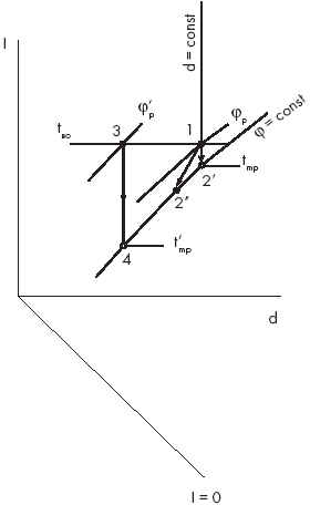

Нагретый в верхнем слое воздух при контакте с более холодной продукцией нижних слоев при продувке «сверху-вниз» может охладиться до температуры точки росы tт.р (процесс 1–2’, рис. 2) и ниже ее (процесс 1–2”). С учетом аналитических закономерностей, подтвержденных экспериментальными и натурными исследованиями [3], конденсация не будет наблюдаться при выполнении неравенства (рис. 3):
tк.max – tк.min ≤ (qvh / Пcвrвu + qv / atv) + (tв.о – tт.р).
В правой части неравенства первая скобка показывает перегрев каркаса по отношению к воздуху за счет биологических тепловыделений qv, вторая скобка – начальное состояние воздуха. Вероятность возникновения очагов конденсации в насыпях картофеля и овощей снижается при следующих условиях:
• c уменьшением интенсивности биологических тепловыделений qv (значения qv определяются сортовыми особенностями продукции, ее качеством, технологией уборки);
• с уменьшением высоты насыпи h (противоречит технико-экономическим требованиям);
• с увеличением скорости воздуха в слое u (ограничивается биологическим показателями);
• с увеличением коэффициента теплоотдачи atv (многопараметрический фактор);
• с уменьшением равновесной относительной влажности воздуха в насыпи jp (зависит от сортовых особенностей продукции).

В последнем случае параметры приточного воздуха смещаются вправо (точка 3, рис. 2) и температура t1т.р несколько понижается (точка 4).
Результаты расчетов разностей температур tк.max – tк.min, при которых при продувке насыпи картофеля по схеме «сверху-вниз» будут отсутствовать условия для возникновения зон возможной конденсации в объеме насыпи, в том числе в верхней зоне, приведены в табл. 1.

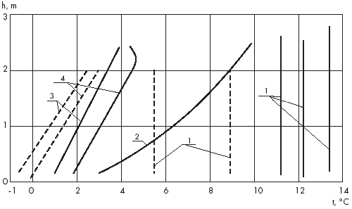

Следует учитывать также наблюдаемый на практике эффект испарительного охлаждения в насыпи кочанов и стремление температуры продукции или к температуре мокрого термометра tм.т, или к криоскопической температуре tз. Поэтому даже теоретически трудно представить вероятность конденсации в насыпи кочанов в период охлаждения и основной период хранения при продувке как «сверху-вниз», так и «снизу-вверх».
Распределение температур в насыпи СРС
Рисунок 3.
Распределение температур в насыпи СРС:
1 – конечное распределение после цикла естественной конвекции;
2 – конечное распределение после цикла вынужденной конвекции при продувке «сверху-вниз»
Полученные значения разности температур нагретого (верхнего) и охлажденного (нижнего) слоев насыпей лежат в рекомендуемых биологами диапазонах температур. Таким образом, при хранении сочного растительного сырья в оптимальных условиях возможных зон образования конденсации не будет наблюдаться.
Имеющая место аналогичность формирования динамики температурных полей в насыпях СРС в циклах естественной и вынужденной конвекции дает основание для вывода о невозможности формирования зон конденсации при реверсивной механической вентиляции (режимы поочередной смены продувок по схемам «сверху-вниз» и «снизу-вверх») насыпей СРС при соблюдении обоснованных выше ограничениях.
