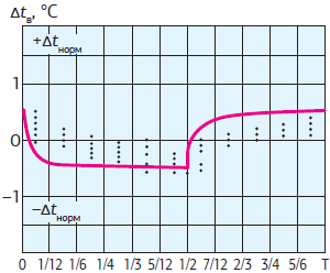

В зрительных залах кинотеатров допускаются колебания температуры внутреннего воздуха ±1,5 °C. Отклонение температуры внутреннего воздуха от среднего значения исследовалось при различных режимах работы вентиляции и различной заполняемости зрительного зала. На рис. 1 показано изменение температуры внутреннего воздуха в течение общего периода работы системы Т = 1 ч и различной заполняемости зрительного зала при продолжительности работы системы вентиляции ∆Z = Т/2. Сплошная линия построена по теоретическим зависимостям (см. ниже) при заполняемости зрительного зала, равной 100 %, а точками показаны результаты натурных замеров при различной заполняемости. Как видно из рис. 1, при изменении заполняемости от 4 до 100 % отклонение температуры внутреннего воздуха от среднего значения составляет 0,6 °C при Т = 1 ч, 0,8 °C при Т = 1,5 ч и 1,2 °C при Т = 2 ч и не превышает допустимой величины.
Рисунок 1. Изменение температуры внутреннего воздуха при периоде Т = 1 ч |
Измерения показали, что температура поверхности ограждений при прерывистой работе системы вентиляции изменяется незначительно. Отклонение радиационной температуры от средней величины при различных режимах работы системы вентиляции не превышало ±0,3 °C. Исключение составили случаи длительных перерывов между сеансами 1 ч и более. В это время в связи с продолжительным отсутствием теплопоступлений заметно падала как температура внутреннего воздуха, так и температура поверхностей (отклонение от средней величины в этом случае достигало 0,6 °C).

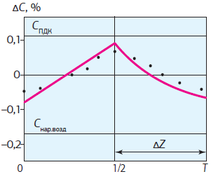

Для изучения динамики концентрации СО2 в воздухе помещения через определенные промежутки времени делались отборы воздушных проб в наиболее неблагоприятных точках зрительного зала. Анализ газового состава проб проводился в лабораторных условиях. На рис. 2 показано отклонение концентрации углекислого газа от среднего значения при Т = 1 ч. Сплошная линия построена по теоретической зависимости (см. ниже), а точками показаны результаты натурных замеров. Из рис. 2 видно, что концентрация СО2 не превышает предельно допустимого значения. Таким образом, при прерывистой работе вентиляции комфортные условия в зале не нарушаются.

- Определяющим параметром для выбора числа включений и продолжительности работы вентиляции является динамика концентрации СО2, что следует учитывать при выборе режима работы системы. Дополнительные условия на режим работы системы налагаются колебаниями температуры воздуха.

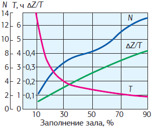

Анализ формулы (1) показывает, что концентрация газа достигает значения, близкого к предельному С0, при условии L/V · ∆Z, откуда требуемое время проветривания в ч допустимо принимать равным
∆Z = 3/n,(3)
где n– кратность воздухообмена в помещении.
Из формулы (2) следует, что время перерыва между проветриванием в ч, за которое концентрация газа достигает предельно допустимого значения, равно
∆ZП = V/M·(CП – СН) – 1/n.(4)
Из формулы (3) видно, что продолжительность проветривания не зависит от интенсивности газовыделения. В то же время, продолжительность перерыва между проветриванием ∆ZП связано с интенсивностью выделений обратно пропорциональной зависимостью. Поэтому число включений системы, а следовательно и общая продолжительность ее работы, зависят от величины газовых выделений в помещении. В общественных зданиях величина интенсивности выделения углекислоты зависит от степени заполнения помещений людьми. В качестве примера на рис. 3 показаны параметры режима работы периодической вентиляции зрительного зала при переменном заполнении. Время проветривания зала по формуле (3) неизменно и составляет ∆Z = 0,42 ч. С уменьшением степени заполнения общий период Т цикла возрастает, а число включений системы N уменьшается. При этом увеличивается продолжительность перерыва ∆ZП и снижается относительная продолжительность работы системы, а следовательно, и расход энергии системой.
Рисунок 3. Параметры режима работы системы периодической вентиляции |

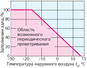

Ограничение колебания температуры воздуха в помещении налагает ограничение на температуру приточного воздуха, что, в свою очередь, сокращает возможность периодического проветривания. Отличительной особенностью процесса является то, что при малых периодах колебания, которые имеют место в периодическом проветривании, на изменение температуры воздуха оказывает определенное влияние теплоемкость объема воздуха помещения.
При низкой температуре наружного воздуха периодическое проветривание помещения возможно при любом заполнении людьми, так как тепловой баланс помещения может быть обеспечен системой отопления. С повышением температуры наружного воздуха уменьшаются теплопотери помещения, и при некоторой температуре они полностью компенсируются внутренними тепловыделениями. Дальнейшее повышение температуры наружного воздуха должно сопровождаться снижением температуры приточного воздуха, которое возможно до определенного предела. Отмеченные ограничения определяют область возможной периодической вентиляции. Пример такой области для зрительного зала показан на рис. 4.
Рисунок 4. Область возможного периодического проветривания зрительного зала |
Как видно из рис. 4, возможность периодического проветривания охватывает широкий диапазон изменения температуры наружного воздуха и заполнения зала. Проведенные натурные обследования в теплое время года подтверждают этот вывод.
