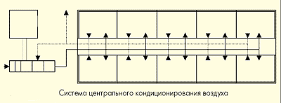

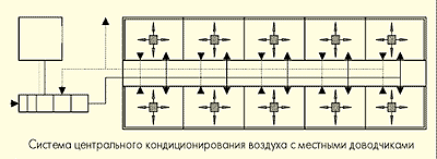

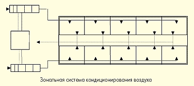

В зависимости от объемно-планировочных решений и характера тепловых нагрузок современные системы кондиционирования воздуха можно разделить на три основных группы по схемным решениям: центральные, зональные и местно-центральные (см. рис.) и на две по способу воздухораспределения (перемешивающие и вытесняющие).

Суточная периодичность солнечной радиации приводит к нестационарности всех процессов теплообмена в каждом помещении. Это обстоятельство следует учитывать при определении наружных теплопоступлений. Представляется целесообразным индивидуальное или зональное регулирование систем кондиционирования воздуха, что достигается применением местно-центральных систем с вентиляторными конвекторами (фэнкойлами или сплит-системами). Вентиляторные конвекторы имеют возможность индивидуального регулирования температуры воздуха, достаточную мощность для быстрого нагрева или охлаждения помещения и низкие энергозатраты. Однако при этих достоинствах есть существенный недостаток - высокая скорость движения воздуха и недопустимо низкая (при охлаждении) температура в воздушной струе на входе в обслуживаемую зону. Поэтому при проектировании вентиляторные конвекторы следует размещать в помещении таким образом, чтобы в зоне их непосредственного воздействия не находились постоянные рабочие места.

Одной из наиболее сложных проблем представляется раздача приточного воздуха по обслуживаемому помещению. Перепад между температурой приточного воздуха tпр для ассимиляции теплоизбытков, равных 60 Вт/м2 при удельном расходе наружного приточного воздуха 15 м3/ч·м2, и температурой в обслуживаемой зоне составляет не менее 12°С. Очевидно, что при этом затруднительно выполнить требование СНиП, ограничивающее допустимое отклонение температуры воздуха в струе от нормируемой температуры воздуха в обслуживаемой зоне 1°С в зоне прямого воздействия струи и 1,5°С вне этой зоны. Температуру приточного воздуха можно повысить, используя рециркуляцию, однако, учитывая рост энергетических затрат при увеличении воздухообмена свыше санитарной нормы, а также санитарно-гигиенические ограничения применения рециркуляции воздуха, регулирующие возможности воздухообмена невелики.
Решив обратную задачу, можно определить удельную тепловую нагрузку, при которой система центрального кондиционирования воздуха обеспечит оптимальные параметры микроклимата обслуживаемого помещения без применения рециркуляции. Для перепада между температурой приточного воздуха и температурой воздуха в обслуживаемой зоне помещения в 5°С q=25 Вт/м2. Как правило, такая холодильная нагрузка не может обеспечить компенсацию тепловыделений от людей, освещения и оргтехники в офисных помещениях при величине воздухообмена, соответствующей санитарной норме, что приводит к необходимости применения дополнительных мер: рециркуляции воздуха, установки фэнкойлов или сплит-систем. В ряде случаев возможно увеличение перепада температуры приточного воздуха и воздуха в обслуживаемой зоне помещения при условии входа приточной струи вне зоны постоянного пребывания людей.
Анализ ряда проектов систем кондиционирования воздуха позволяет сделать следующие выводы:
- Регулирующие возможности системы центрального кондиционирования воздуха ограничены величиной градиента тепловой нагрузки от 0,8 до 1,2 при заданной неравномерности температуры воздуха в помещении DТ=±1°С и величиной 0,7-1,3 для неравномерности температуры ±1,5°С, при этом средняя удельная тепловая нагрузка не должна превышать 25-30 Вт/м2. Увеличение регулирующих возможностей системы кондиционирования воздуха можно обеспечить увеличением воздухообмена, в том числе рециркуляционного.
- Если отдельные помещения имеют большое отличие по показателю теплового градиента либо удельная тепловая нагрузка превышает 40 Вт/м2, то следует наряду с системой центрального кондиционирования воздуха установить в них локальные системы охлаждения (фэнкойлы или сплит-системы).
- Если помещения можно конструктивно сгруппировать в зоны с близкими показателями градиента тепловых нагрузок, целесообразно рассмотреть возможность применения зональной местно-центральной схемы кондиционирования воздуха.
Этот же вариант, как правило, проектируется по этапной системе строительства "шел энд кор", т. е. когда строится коробка здания со всеми центральными системами, а затем отдельными фрагментами продается или сдается в аренду. Затем под индивидуальные проекты внутреннего дизайна проектируются внутренние инженерные системы (разводка воздуховодов, фэнкойлы и т. д.) - "фит офф". Такая схема позволяет вводить в эксплуатацию отдельные этажи и зоны офисных зданий независимо друг от друга.
