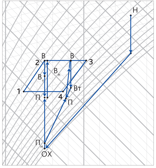

На рис. 5 приведена i-d-диаграмма влажного воздуха. Процессы обработки приточного воздуха для экспозиционного зала в центральном кондиционере и ДЭ построены для отдельного режима (рис. 5, точка Н). В теплый период года приточный наружный воздух перед подачей в зал очищается в фильтрах, охлаждается и осушается в центральном кондиционере.
Рисунок 5. I-d диаграмма: построение двух режимов работы СКВ для экспозиционного зала в теплый период года. Обозначение процессов: Н → ОХ – охлаждение и осушение санитарной нормы приточного наружного воздуха в воздухоохладителе приточного агрегата; ОХ → Пн – нагрев в вентиляторе и воздуховодах; В → Вт – охлаждение рециркуляционного потока воздуха в теплообменнике ДЭ; Пн → П Вт – смешение потоков в ДЭ; П → В – поглощение влагои тепловыделений в зоне обслуживания, нахождения людей, трансформация параметров воздуха в «ночном» и «дневном» режимах работы СКВ; В → У – поглощение влаго- и тепловыделений под потолком зала |
За счет охлаждения воздуха в секции воздухоохладителя (см. рис. 5, процесс Н → ОХ) до температуры +14,0 0C выполняется конденсационная осушка воздуха до необходимой степени влажности, влагосодержание при этом уменьшается до 9,3 г/кг, т. е. до величины, позволяющей наиболее эффективно поддерживать влажность при вентиляции экспозиционных залов. Необходимый для работы секции осушки холод к воздухоохладителям кондиционеров поступает от холодильных агрегатов с хладоносителем, начальная температура которого +7,0 0C.
После центрального кондиционера холодный осушенный воздух (точка Пн), относительная влажность которого φпн = 90÷95 %, влагосодержание примерно dпн = 9,3 г/кг вентиляторами нагнетается по распределительной сети к ДЭ в зале. Воздух с такими параметрами летом способен наиболее эффективно поддерживать тепловой и влажностный баланс в экспозиционных залах галереи.
Окончательное регулирование влажности воздуха в помещениях строго в пределах 50÷60 % и точное регулирование температуры в пределах tвн = +20,0÷24,0 0C осуществляются в экспозиционных залах системой автоматического управления по сигналам от датчиков температуры и влажности, размещенных в залах. Температура в залах регулируется приточным холодным воздухом от кондиционеров и дополнительным охлаждением рециркуляционного потока внутреннего воздуха во встроенных теплообменниках ДЭ.
Для этого ко всем четырехтрубным ДЭ от холодильной станции подводится хладоноситель – дистиллированная вода – с температурой +14,0 0C. Температура хладоносителя автоматически поддерживается на холодильной станции смешением холодной воды при температуре twх1 = +7,0 0C от холодильной машины и с отепленной водой из зала. Смешение выполняется в трехходовом вентиле, обеспечивающем после себя хладоноситель с температурой twх = +14,0 0C.
Летом в ночном режиме работы СКВ и когда в залах нет людей, в помещение поступает до 20 кВт тепла через стены и с солнечным светом. Как показали расчеты, воздух с параметрами в точке Пн, при отсутствии влаговыделений в залах, наиболее эффективно обеспечивает заданные климатические условия. При максимальном прогреве этого воздуха до температуры +24,0 0C он обладает максимальной теплоаккумулирующей способностью, а относительная влажность его при этом не опустится ниже минимально допустимой границы 50 %. Система автоматики поддерживает относительную влажность в пределах 50÷60 %, управляя только дополнительным охлаждением воздуха в ДЭ.
В этом режиме внутренний воздух, проходя у поверхности остекления, нагревается примерно до температуры +25,0 0C и эжектируется в ДЭ, где охлаждается в теплообменниках при постоянном влагосодержании (рис. 5, процесс В → Вт). После этого он смешивается со свежим приточным воздухом (точка П), температура которого tпн = +15,0 0C. Система управления климатом по сигналам от датчиков температуры и влажности в залах автоматически регулирует подачу хладоносителя к теплообменникам, плавно изменяя температуру эжектируемого воздуха в точке Вт.
Из ДЭ воздух в состоянии т. П подается в нижнюю зону зала, обеспечивая, таким образом, механизм вытесняющей вентиляции. При этом за счет расслоения параметров воздуха, за счет диффузии и конвекции влаги и теплоты по высоте зала, за счет вытеснения теплого воздуха к потолку повышаются влагосодержание и температура воздуха в верхней зоне помещения. Повышенное влагосодержание в верхней зоне обеспечивает дополнительную ассимиляцию влаги и тепла в расчете на единицу приточного воздуха.
В дневном режиме работы СКВ в помещениях присутствуют люди и возрастают теплопритоки. Предельные нагрузки на зал оцениваются в 27 кВт избыточного тепла и примерно 12,5 кг/ч избыточных влаговыделений от людей. Смесь инжектируемого и приточного воздуха (см. рис. 5, точка П) в этом случае имеет параметры, зависящие от внутренних нагрузок в зале. Процессы изменения параметров приточного и рециркуляционного воздуха при смешении показаны на рис. 5. В эжекционных доводчиках готовится воздух с параметрами точки П, способный поглотить избытки тепла и влаги, не выходя за пределы разрешенных значений в обслуживаемой зоне.
При максимальных нагрузках процесс ассимиляции тепла и влаги в зале идет от состояния т. П к границе зоны допустимых параметров в т. З (см. рис. 5). В этом случае при допустимой верхней температуре +24,0 0C относительная влажность в обслуживаемой зоне не поднимается выше 60 %. Влажный воздух вытесняется в верхнюю зону зала, откуда он удаляется через вытяжку. Способность приточного воздуха поглощать избыточное тепло и влагу в сочетании с вытесняющей схемой вентиляции в зале позволяет эффективно и надежно обеспечивать допустимые условия в экспозиционных залах.
Как показал опыт эксплуатации залов, даже при экстремальных внешних условиях температура воздуха в обслуживаемой зоне не поднимается выше +22,5 0C. Таким образом обеспечиваются тепловой комфорт для людей и отсутствие заметного градиента температуры по высоте обслуживаемой зоны (зоны пребывания людей), что отвечает требованиям к режиму работы СКВ в залах экспозиции художественных галерей.
В теплый период года в ночные часы, когда температура наружного воздуха по мокрому термометру может опускаться ниже 13,8 0C, можно остановить холодильные агрегаты, а охлаждение воздуха в кондиционерах выполнять только за счет адиабатного увлажнения, что позволяет несколько снизить потребление электроэнергии. Сравнение созданной авторами энергосберегающей СКВ с зарубежными аналогами [10–12] показывает значительные преимущества по созданию требуемых параметров воздуха в обслуживаемой зоне, в условиях изменения тепло- и влаговыделений в помещении.
