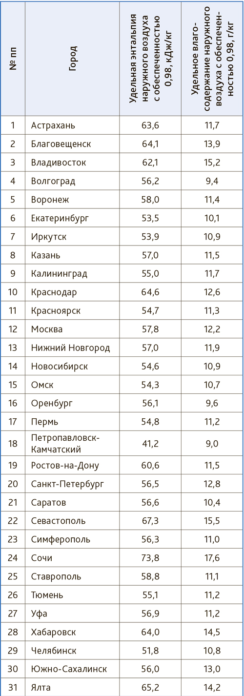

Для выбора расчетных параметров наружного климата (температуры, энтальпии и влагосодержания) использовались архивные данные о погоде, представленные на сайтах «Расписание погоды» и «метео.ру». Данные за весь период наблюдения отсортированы по выделенным граничным параметрам. Граничные параметры приняты с обеспеченностью 98 %, т. е. необеспеченность менее 175 час/год. Граничное значение выбирается за весь период наблюдения, далее выполняется сортировка по убыванию. Например, если период наблюдения составляет 11 лет, граничное значение необеспеченности: 11 • 175 = 1925 час.
С учетом данных температуры и влажности последних лет, которые имеются в виде измеренных параметров, фиксируемых каждые три часа, мы произвели расчет удельной энтальпии и абсолютного влагосодержания.
Таблица Энтальпия и влагосодержание наружного воздуха в теплый период года для расчета номинальной мощности систем вентиляции и кондиционирования |

Расчетные значения метеопараметров (удельная энтальпия и влагосодержание) регионов РФ представлены в таблице.

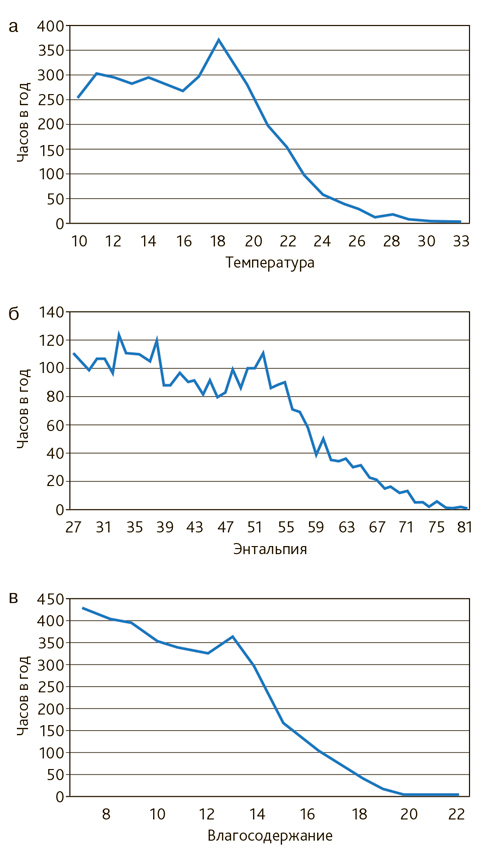

Для расчета сезонных показателей используется БИН-метод (BIN method), позволяющий дифференцированно отражать текущую величину отношения наружной температуры воздуха и соответствующую ей величину загрузки оборудования. Для выбранного населенного пункта строится БИН-диаграмма (BIN diagram) часовой продолжительности наружных температур (ступенчатый годограф температур). Диаграмма разделяется на БИН-интервалы (ячейки) шириной 1 °С. Каждому пронумерованному интервалу соответствует: среднее значение текущей наружной температуры (БИН-температура), текущее потребление холода (загрузка оборудования), текущее значение холодильного коэффициента EER.
Рисунок 1. График количества часов (теплый период года, Владивосток): а – наружная температура; б – энтальпия; в – абсолютное влагосодержание |

Предлагаем аналогичный подход для оценки энергоэффективности и годового энергопотребления для всей системы холодоснабжения и кондиционирования, а не только ее отдельных элементов [6, 7]. Для различных объектов текущая мощность системы определяется не только текущей наружной температурой, но и удельной энтальпией и влагосодержанием, что требует построения соответствующих графиков (БИН-диаграмм).
На рис. 1 в качестве примера приведены рассчитанные нами по изложенной методике графики осредненных значений температуры, энтальпии и абсолютного влагосодержания, с отображением количества часов их продолжительности для теплого периода года во Владивостоке.

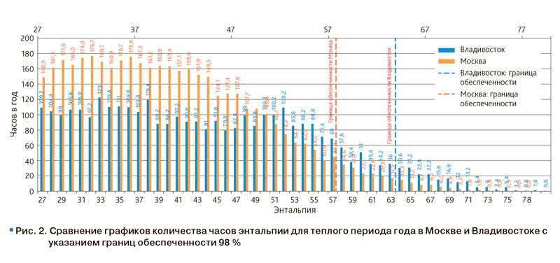

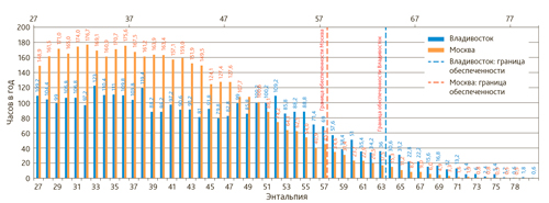

Для сравнения климатических параметров двух городов – Москвы и Владивостока, на рис. 2 приведены графические данные по количеству часов для значений энтальпии, а также указаны граничные значения параметров с обеспеченностью 98 %.
По нашему мнению, при подборе оборудования целесообразно учитывать значения с указанной обеспеченностью. Возможное превышение указанных значений составляет менее 175 час/год и происходит, как правило, несколько часов в течение суток, что не существенно влияет на микроклимат помещения вследствие тепловой инерции и теплоаккумулирующей способности наружных и внутренних ограждений здания. Одной из ошибок проектирования является переразмеренность оборудования при его расчете на более высокие метеопараметры, что негативно сказывается на экономических и энергетических характеристиках, а также на затратах для подведения избыточных электрических мощностей.
Рисунок 2 Сравнение графиков количества часов энтальпии для теплого периода года в Москве и Владивостоке с указанием границ обеспеченности 98 % |

При подборе оборудования для систем вентиляции, холодоснабжения и кондиционирования значение температуры допустимо определять согласно графе 4 в таблице 4.1 СП 131.13330. Значение удельной энтальпии и абсолютного влагосодержания наружного воздуха в теплый период года следует принимать из приведенной в статье таблицы для представленных городов, а для других регионов целесообразно принимать максимальное значение энтальпии, указанное для данного региона в СП 131.13330.2018 (рис. А5).
