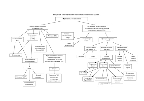

Предлагается классификация систем, графически представленная на рис. 1.

По принципу охлаждения системы можно разделить на системы прямого (непосредственного) охлаждения (ПО) и с охлаждением промежуточного холодоносителя (воды или антифриза) в центральной холодильной машине (ХМ).
Системы прямого охлаждения можно разделить на сплит-системы (СК), мульти-сплит-системы (МСК), руфтопы (РК), компрессорно-конденсаторные блоки для секций охлаждения приточных систем (ККБ), а также мультизональные системы кондиционирования (МЗСК). Системы ПО состоят из внутренних блоков, устанавливаемых в помещениях и являющихся испарителями, и внешних блоков, устанавливаемых снаружи и являющихся конденсаторами (компрессорно-конденсаторные блоки). Внутренние и наружные блоки соединены трубопроводами, по которым циркулирует хладагент (легкокипящая жидкость), как правило фреон.
Системы с охлаждением промежуточного хладоносителя имеют в своем составе холодильную машину (чиллер) и насосную группу для распределения хладоносителя по потребителям (гидромодуль).
Потребителями холода являются секции охлаждения центральных кондиционеров и зональные охладители в помещениях (фэнкойлы).

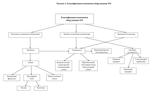

По компоновке основного оборудования системы ХМ можно классифицировать подразделить на схемы с воздушным охлаждением конденсатора, с водяным охлаждением конденсатора, а также с выносным конденсатором. Классификация графически представлена на рис. 2.
Классификация компоновки оборудования ХМ
Рисунок 2 (подробнее)
Различные схемы охлаждения конденсатора

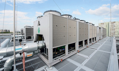

Схемы с воздушным охлаждением конденсатора наиболее экономичны. Чиллер представляет собой моноблок, размещаемый вне здания, как правило на кровле или выгороженной площадке. Холодоноситель подается к потребителям либо непосредственно от чиллера (одноконтурная схема), либо через промежуточный теплообменник гликоль – вода, что снижает энергоэффективность, но упрощает эксплуатацию системы (двухконтурная схема). Моноблок может быть оснащен опциями «свободного охлаждения» (фрикулинга), режима теплового насоса, а также полной или частичной рекуперацией сбросного тепла.
Схемы с водяным охлаждением конденсатора состоят из двух агрегатов: холодильной машины, размещенной в помещении холодильного центра внутри здания, и охладителя жидкости (градирни), размещенной снаружи здания, обычно на кровле. Блоки соединены трубопроводами, по которым циркулирует охлаждающая жидкость (вода или антифриз). Схема может работать в режиме фрикулинга, теплового насоса и рекуперации тепла.
Схема с выносным конденсатором может работать круглогодично без дополнительных опций. Конденсатор и испаритель ХМ соединены фреоновыми медными трубками с маслоподъемными кольцами. Недостатком данной схемы является ограниченное расстояние между блоками, как следствие, возможность применения только в малоэтажном здании.

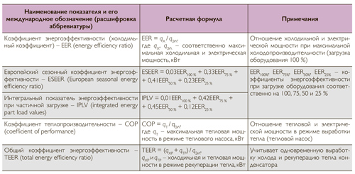

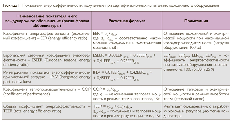

Существующие показатели энергоэффективности холодильного оборудования (см. табл. 1), получаемые при сертификационных испытаниях оборудования, не могут характеризовать энергоэффективность всей системы холодоснабжения для конкретного объекта (с учетом профиля тепловой нагрузки и других особенностей).
Таблица 1
Показатели энергоэффективности, полученные при сертификационных испытаниях холодильного оборудования

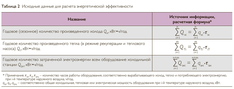

Энергоэффективность системы холодоснабжения предлагается оценивать показателем годовой энергоэффективности ЭГ, рассчитываемым по формуле:
Эг = (Qx + Qт)/Qэл, кВт•ч/кВт•ч.

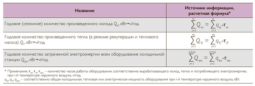

Исходные данные для расчета энергетической эффективности приведены в табл. 2.
Таблица 2
Требуются расчеты следующих величин:
• ожидаемый профиль нагрузки (холод/тепло) на холодильное оборудование в зависимости от климатических условий и технологического назначения здания;
• текущая величина выработки холода и тепла, а также энергопотребления (часовая, суточная), дифференцированная в соответствии с требованиями многотарифного учета электроэнергии;
• сезонные (годовые) затраты электроэнергии всеми потребителями холодильной станции (холодильная машина, гидромодуль, градирня, зональные охладители) в зависимости от характеристик и алгоритма управления оборудованием.

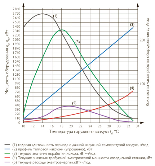

Пример. Холодильная станция торгово-производственного комплекса
На рисунке графически представлены энергетические характеристики холодильной станции торгово-производственного комплекса, расположенного в Московской области. Станция состоит из 3 инверторных чиллеров с воздушным охлаждением конденсатора, холодильной мощностью 800 кВт каждый, работающих одновременно с одинаковой нагрузкой.
Кусок кирпича в раковине умывальника
Рис.
Пример графического представления показателей энергоэффективности холодильной станции
Параметры наружного климата представлены кривой (1), характеризующей годовую длительность периода с данной наружной температурой воздуха (ч/год).
Профиль тепловой нагрузки упрощенно может быть представлен линейной зависимостью (2). Максимальная холодильная мощность (2 400 кВт) требуется при наружной температуре 33 ºС, минимальная (100 кВт) – при 10 ºС.
Кривая (3) характеризует текущее значение выработки холода в соответствии с климатическими данными (1) и профилем тепловой нагрузки (2) (величина qXi × tiX, кВт•ч/год).
Площадь под кривой (3) определяет общую годовую выработку холода QX (кВт•ч/год).
Текущие значения требуемой электрической мощности холодильной станции представлены кривой (4) (qЭЛ, кВт), а текущие расходы электроэнергии – кривой (5) (величина qЭЛi × tiЭЛ, кВт•ч/год).
Площадь под кривой (5) определяет общие годовые затраты электроэнергии QЭЛ (кВт•ч/год).
Соотношение площадей под кривыми (3) и (5) определяет значение коэффициента годовой энергоэффективности ЭГ, кВт•ч/ кВт•ч.
Данный пример показывает, что значение ЭГ наиболее информативно характеризует энергоэффективность холодильной станции, поскольку позволяет учитывать реальные годовые климатические данные, суточный профиль тепловой нагрузки объекта и характеристики полного комплекта выбранного оборудования.

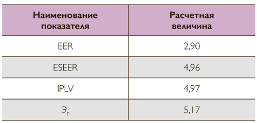

Таблица 3
Расчетные величины коэффициентов энергоэффективности для рассматриваемой холодильной станции торгово-производственного комплекса
