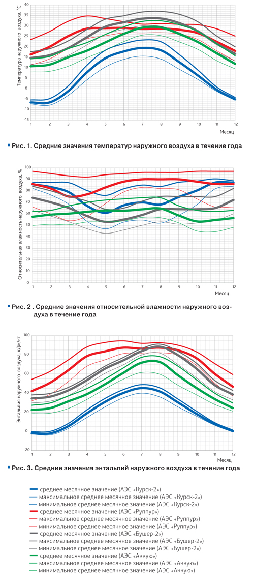

Соотношения средних характерных температур и энтальпий, представленные на рис. 1–6, позволяют сделать вывод о том, что текущие значения энтальпий могут превышать расчетные значения энтальпий при одном и том же значении расчетной температуры. В зависимости от влажности в рассматриваемом климатическом регионе необеспеченность, определенная по условию энтальпии, может быть как меньше, так и больше необеспеченности, определенной по условию температуры. Для количественной оценки степени необеспеченности по энтальпии необходимы статистические расчеты.

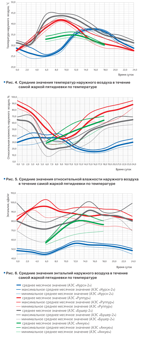

Анализ наиболее жаркой пятидневки (рис. 4–6) показывает, что при колебаниях температуры наружного воздуха в среднем от +28 до +42 °C колебания энтальпии наружного воздуха в среднем составляют от 80 до 96 кДж/кг. В пересчете на холодильную мощность такие колебания энтальпии приведут к изменению холодильной мощности от 80 до 120 % от номинальной. При анализе нагрузки в течение самого жаркого месяца изменение параметров воздуха между ночными и дневными часами приводит к изменению холодильной мощности от 90 до 110 % от номинальной.

Сравнив расчетные параметры наружного воздуха при различной степени необеспеченности и при наблюденном максимуме, видно, что энтальпия наружного воздуха, принимаемая для расчетов, практически не меняется, при этом расчетные значения температур изменяются от +32,4 до +42,4 °C.
Для условий АЭС «Аккую» имеются данные по самой жаркой пятидневке только для периода с 6 до 18 часов (см. рис. 4–6), что затрудняет анализ климатических условий. Однако по имеющимся данным можно сделать следующие выводы: среднее значение температуры этого периода не превышает расчетного значения (35 °C), энтальпия наружного воздуха превышает расчетное значение (76,7 кДж/кг) исключительно в дневные часы – с 10 до 18 часов – для самой жаркой пятидневки. В рассматриваемый период может наблюдаться кратковременное превышение требуемой холодильной нагрузки на 35 % от расчетной. В целом требуемая холодильная мощность будет составлять от 75 до 115 % от расчетной.

Сравнивая расчетные параметры, определенные при различной обеспеченности по температуре, получаем, что расчетная энтальпия воздуха при обеспеченности 0,95 (77,6 кДж/кг) выше, чем энтальпия при 0,99 (73,7 кДж/кг). Как следствие, производительность систем холодоснабжения при более жестких условиях по температуре ниже. Кажущееся противоречие объясняется снижением относительной влажности. Взаимное изменение значений температур и энтальпий лучше всего анализировать для периода самой жаркой пятидневки. Так, средняя энтальпия за самую жаркую пятидневку (84,3 кДж/кг) превышает принятое расчетное значение (73,7 кДж/кг), в то время как средняя температура за самую жаркую пятидневку (37,2 °C) ниже расчетного значения (38,7 °C).
Для самого жаркого месяца среднее значение энтальпии достигает 88 кДж/кг (см. рис. 1–3), что в пересчете на холодильную мощность составит 130 % от номинальной в среднем за месяц. Для самой жаркой пятидневки (см. рис. 4–6) повышение энтальпии в дневные часы доходит до 101 кДж/кг, что соответствует 180 % холодильной мощности от номинальной.

Соотношения текущих температур и энтальпий для жаркой пятидневки (см. рис. 4–6) позволяют сделать вывод о том, что продолжительность периода с текущей температурой, превышающей расчетную, меньше, чем продолжительность периода с энтальпией, превышающей расчетную. Таким образом, степень необеспеченности, определенная из температурных условий, будет ниже, чем для условий, определенных по энтальпии, и текущие значения энтальпий будут превышать расчетные значения. Для окончательной оценки степени необеспеченности по энтальпии, так же как и для АЭС «Руппур», необходимы статистические расчеты.

С учетом данных по климатическим параметрам АЭС «Курская-2» для самой жаркой пятидневки можно сделать следующие выводы: степень необеспеченности, определенная по температуре, будет коррелировать с необеспеченностью по энтальпии для данной температуры вследствие того, что значения расчетной энтальпии воздуха и средней за жаркую пятидневку близки между собой (49,5 и 52 кДж/кг соответственно). Если для условий АЭС «Руппур» и АЭС «Бушер-2» общие тенденции наглядны и по ним можно оценить динамику необеспеченности с учетом энтальпии, то для условий АЭС «Курская-2» однозначный вывод сделать нельзя – необходимо проведение статистических расчетов.
Данные по самой жаркой пятидневке позволяют сделать следующие выводы: колебания температуры в период самой жаркой пятидневки составляют от +24 до +38 °C при среднем расчетном значении +28,2 °C; энтальпия наружного воздуха достигает значений от 43 до 59 кДж/кг, что превышает расчетное значение (49,5 кДж/кг) в среднем с 9 до 24 часов для самой жаркой пятидневки. В рассматриваемый период может наблюдаться превышение требуемой холодильной нагрузки на 90% от расчетной. В целом средние ожидаемые колебания требуемой холодильной мощности будут составлять от 55 до 170 % от расчетной.
