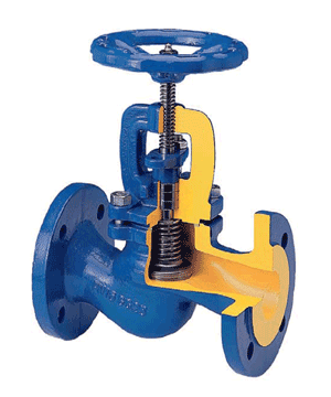

Вентиль (клапан) – тип арматуры, у которой запирающий или регулирующий элемент перемещается параллельно оси потока рабочей среды. Основными конструктивными элементами запорного вентиля являются: золотник, шпиндель, корпус с сальниковым или сильфонным уплотнением и бугельный узел. Устройство крепится на трубопроводе посредством резьбового или фланцевого соединения. Вращательное движение шпинделя в ходовой гайке преобразуется в поступательное движение золотника (тарелки клапана). В крайнем нижнем положении последний перекрывает седло, препятствуя прохождению потока рабочей среды. Перемещение запирающего элемента может передаваться и от штока, к которому прикладывается усилие маховика.
Для обеспечения герметичности при перекрытии потока на затворе вентиля закрепляется полимерная или резиновая прокладка, в высококачественных клапанах герметичность достигается уплотнением затвора «металл–металл» за счет тщательной притирки затвора и седла.
Вентиль с перпендикулярным расположением штока относительно оси потока рабочей среды называется прямым, с наклонным расположением штока – косым: он характеризуется меньшим гидравлическим сопротивлением.
Преимущества вентиля:
- отсутствие трения уплотнительных поверхностей в момент закрытия, так как затвор двигается перпендикулярно среде;
- небольшая высота.
Недостатки вентиля:
- большая строительная длина;
- небольшое проходное отверстие;
- эксплуатация только при определенном направлении рабочей среды.

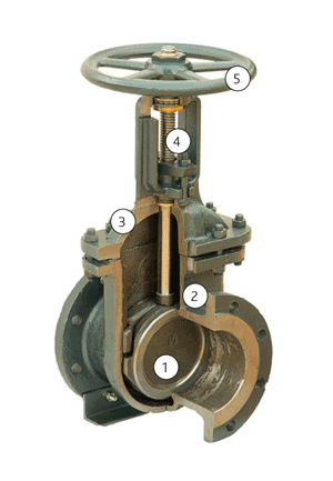

Задвижки устанавливаются на трубопроводах для прекращения подачи воды и отключения отдельных участков сети. Также используются для регулирования расхода воды посредством изменения площади сечения отверстия задвижки. Основное конструктивное отличие задвижки от шарового крана или дискового поворотного затвора заключается в плоском затворе, который закреплен на резьбовом штоке и перемещается перпендикулярно оси потока. Задвижки всегда устанавливаются перпендикулярно движению потока воды. При изготовлении задвижек используется сталь или чугун.
Задвижки бывают параллельные и клиновые.
Корпус параллельной задвижки изготавливают из чугуна или из стали с фланцами и выдвижным или невыдвижным штоком. Параллельные задвижки состоят из двух дисков и расположенных между ними односторонних скошенных клиньев. Вращение маховика, связанного со шпинделем, поднимает диски (открывает задвижку) или опускает диски (закрывает задвижку). Для обеспечения более плотного закрытия клинья при опускании дисков раздвигаются и прижимают диски к гнездам. Параллельные задвижки используют при малых давлениях воды – как правило, не более 10 бар.
| Параллельная задвижка. Задвижка включает: 1 – запорный элемент (клиновый или параллельный); 2 – корпус стальной или чугунный; 3 – крышка корпуса чугунная или стальная; 4 – шток резьбовой (стальной); 5 – маховик, редукторный привод или электропривод |

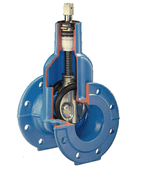

Клиновые задвижки изготовляются в полупроходном исполнении с невыдвижным штоком. Плотность перекрытия потока обеспечивается за счет уплотнения «металл–металл» или «металл–резина».
Преимущества задвижек:
- незначительное гидравлическое сопротивление при полном открытии затвора;
- возможность подачи рабочей среды в любом направлении;
- отсутствие поворота рабочей среды;
- широкая линейка типоразмеров.
Недостатки задвижек:
- сравнительно небольшой допустимый перепад давления на затворе;
- невысокая скорость срабатывания в аварийной ситуации;
- возможность заклинивания затвора при колебаниях температуры рабочей среды;
- возможность гидравлического удара в конце хода запорных дисков;
- трудности ремонта изношенных уплотнительных поверхностей;
- высокая стоимость ремонта при относительно низкой цене задвижки;
- большая строительная высота и масса.
При появлении шаровых кранов и дисковых поворотных затворов задвижки применяются реже.

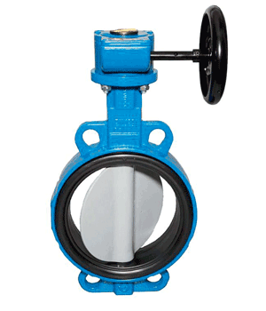

По конструкции дисковый поворотный затвор – это короткий отрезок трубы с регулируемым элементом в виде диска, поворачивающегося вокруг оси и расположенного перпендикулярно к оси прохода. Для герметичности применяются металлические или мягкие резиновые кольца. Принцип работы дисковых поворотных затворов заключается в том, что поворотный диск прижимается к уплотняющей поверхности седла внутри корпуса, преграждает путь потоку воды, а при повороте диска на 90° вода свободно проходит через затвор.

Поворотные затворы могут монтироваться в любом положении, но затворы больших диаметров рекомендуется устанавливать в горизонтальном положении, так как при вертикальной установке не исключена вероятность заклинивания, связанная с попаданием твердых частиц в область штока. Дисковые затворы могут изготавливаться с эксцентрично установленными дисками. Управление дисковыми поворотными затворами может осуществляться вручную, с использованием редуктора при помощи электропривода, пневмопривода или гидропривода.

Преимущество дисковых поворотных затворов:
- малый вес, малая строительная длина;
- герметичное перекрытие потока в обоих направлениях;
- небольшое сопротивление, оказываемое поворотным затвором потоку рабочей среды (высокое значение коэффициента Kv);
- сменное седловое уплотнение;
- большой диаметр прохода;
- долговечность. При правильной эксплуатации срок службы – 30 лет;
- запорная и регулирующая функции.
Недостатки дисковых поворотных затворов:
- бoльшие потери напора, чем при установке обычных задвижек;
- пониженная герметичность;
- трудность получения расчетных пропускных характеристик при работе затвора в качестве регулирующей заслонки.
Основные параметры дисковых поворотных затворов регламентируются ГОСТ 25923–89 «Затворы дисковые регулирующие. Ос-новные параметры» и ГОСТ Р25923–89 «Арматура трубопроводная. Затворы дисковые. Общие технические условия».

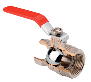

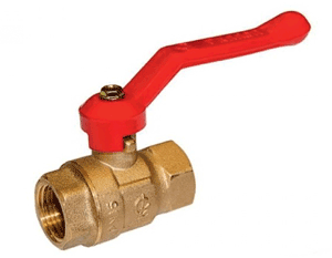

Шаровой кран – трубопроводная арматура, имеющая запорный или регулировочный узел в форме шара (сферы), используется для перекрытия потока воды, изменения направления потока. Запорным элементом является шар, выполненный из нержавеющей стали и имеющий сквозное отверстие для прохода рабочей среды. Существуют два типа шаровых кранов – с плавающим шаром и с шаром в опорах.
| Шаровой кран |
Шаровые краны с плавающим шаром используются в трубопроводах с низким давлением и температурой.
Шаровые краны с шаром в опорах используются в трубопроводах больших диаметров с высоким давлением. Перепад давления воспринимается подшипниками опор, а не уплотнительными седлами.
| Проходной кран |
Изменение направления потока воды происходит с помощью затвора, который можно повернуть на 90°. При этом шар внутри крана поворачивается вокруг своей оси стороной, в которой нет сквозного отверстия, в этом случае поток будет полностью перекрыт.
| Угловой кран |
На магистральных водопроводах используются шаровые краны, рассчитанные на высокое давление.

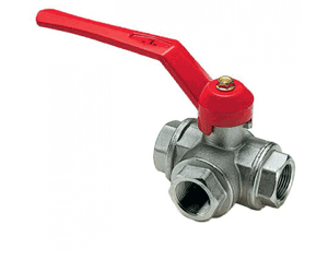

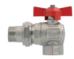

Существует три типа шаровых кранов:
1. Проходной кран – направление потока не изменяется.
2. Угловой кран – направление потока изменяется на 90°.
3. Трехходовой кран имеет один входной и два выходных канала.
Преимущества шаровых кранов:
- высокая степень герметичности;
- низкое гидравлическое сопротивление;
- небольшие масса и габариты;
- малое время открытия и закрытия;
- не требуется технического обслуживания в процессе эксплуатации;
- широкая линейка типоразмеров по способу монтажа (фланцевое, муфтовое, под приварку), по виду исполнения (цельносварной корпус или разборный корпус).
Недостатки шаровых кранов:
- повышенные требования к чистоте рабочей среды;
- возможно «прикипание» шара при длительной эксплуатации в закрытом или открытом положении.
| Трехходовой кран |
