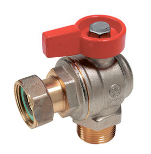

В последнее время монтажники, особенно работающие с индивидуальными проектами, особо выделяют краны Giacomini с накидной гайкой с плоским соединением и компактной рукояткой «полубабочкой». Краны идеально подходят для подключения к патрубкам котла или водонагревателя, а для обеспечения компактности в условиях установки в ограниченном пространстве вплотную к стене имеют укороченную флажковую рукоятку. Краны этой серии выпускаются в размерах ½" или ¾", имеют соединение с внутренней или наружной резьбой для подключения к трубопроводу, прямое и угловое исполнение.
