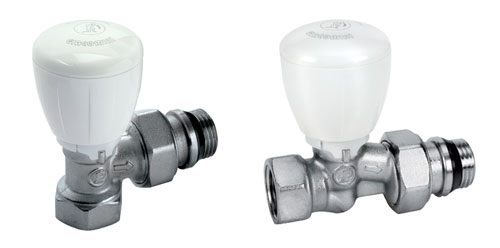

Для бокового подключения приборов отопления Giacomini выпускает несколько серий ручных и термостатических клапанов. Среди них можно выделить универсальные микрометрические клапаны серий R421TG и R422TG, которые поставляются с рукояткой ручной регулировки, также имеющей функцию ограничения степени открытия. В конструкции этих клапанов – термостатический вентиль, и потребитель может снять ручку, поставив на ее место термостатическую головку для автоматического регулирования. Таким образом, Giacomini R421TG и R422TG представляют собой универсальные клапаны, которые могут применяться на радиаторах при любых условиях.
Клапаны универсальные R421TG и R422TG

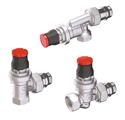

Для термостатического регулирования выпускаются серии клапанов R401TG и R402TG для стандартных условий и R401H и R402H – для систем, где требуется повышенный проход для лучшего затекания теплоносителя в радиатор, например однотрубных систем отопления. Выпускается серия термостатических клапанов с предварительной настройкой для установки расхода теплоносителя в точном соответствии с проектом. Даная серия имеет обозначение PTG и защитный колпачок красного цвета, под которым находится настроечная шкала и механизм регулирования (установки расчетного расхода через клапан) при помощи специального ключа, без которого выполнить перенастройку клапана невозможно – таким образом исключается несанкционированное изменение параметров работы регулирующей арматуры.

Динамические термостатические клапаны Giacomini серии DB устанавливаются на радиаторы отопления и обеспечивают автоматическое поддержание постоянства расхода теплоносителя, поступающего в отопительные приборы. Применение таких клапанов позволяет сохранять постоянным расход теплоносителя через отопительные приборы в случае изменений нагрузки внутри системы без использования балансировочных клапанов. Это решение позволяет упростить настройку и уменьшить время ввода в эксплуатацию системы отопления, а в ряде случаев – снизить стоимость оборудования. Новые динамические термостатические клапаны Giacomini имеют широкий рабочий диапазон – показатель перепада давления, при котором обеспечивается постоянство расхода, составляет 150 кПа, а значение расхода – до 250 л/ч. Диапазон этих характеристик намного превосходит параметры аналогичной арматуры, присутствующей на рынке.

Для ручного регулирования приборов отопления Giacomini выпускает клапаны серий R5TG и R6TG, а также комплекты R705K и R706K в угловом и прямом исполнении соответственно. Для того чтобы иметь возможность отключить радиатор от системы отопления, а также для балансировки (предварительной настройки расхода теплоносителя через радиатор) Giacomini во всех случаях рекомендует использовать отсечные клапаны, например серий R16TG и R17TG.
Клапаны серий R5TG и R6TG, а также комплекты R705K и R706K

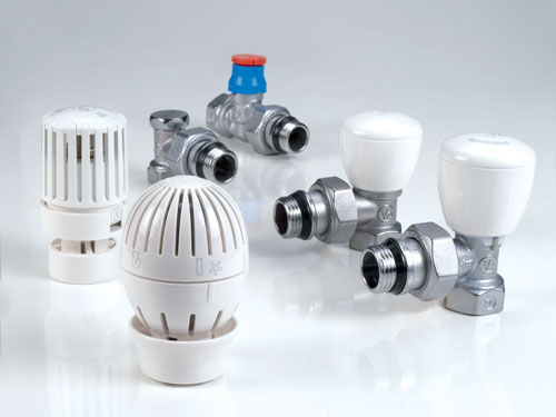

Термостатические головки Giacomini отличают широкий ассортимент, включающий в себя несколько серий с различным концептом дизайна, а также высокая точность и скорость срабатывания. В качестве примера можно отметить популярную серию термоголовок R470 округлой эстетики и более традиционно выглядящую головку R460. Большинство термоголовок Giacomini выпускается в двух вариантах подсоединения к клапану: один из них – фирменная система быстрого монтажа Clip-Clap©, когда монтаж головки занимает менее двух секунд, а другой – традиционная для многих производителей резьба 30 × 1,5 мм. Термостатические головки серии R468 отличает меньшее время срабатывания, возможность полного запирания клапана без снятия с него термоголовки и возможность ограничения диапазона регулировки вплоть до полной блокировки настройки.

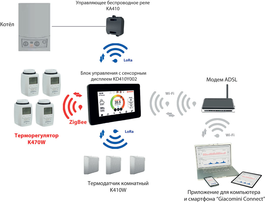

Беспроводное управление отопительными приборами
Недавно компания Giacomini представила систему Klimadomotic, предназначенную в т. ч. для беспроводного управления клапанами, установленными на отопительных приборах. Новая электронная термоголовка Giacomini K470W – это хронотермостат с возможностью дистанционного управления по беспроводной связи, с возможностью работы по четырем предварительно заданным недельным программам, а также с ручной регулировкой. В качестве управляющего модуля используется контроллер KD410 c большим цветным сенсорным экраном, с помощью которого задаются программы работы отопительных приборов и осуществляется их контроль на самом экране или удаленно – через приложение Giacomini Connect для PC и смартфонов. Дополнительно в систему беспроводного управления отопительными приборами могут быть включены комнатные температурные датчики, повторители для усиления беспроводного сигнала, модули для управления автономным котлом.
Компоненты системы беспроводного управления Giacomini Klimadomotic

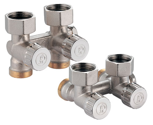

Арматура нижнего подключения отопительных приборов

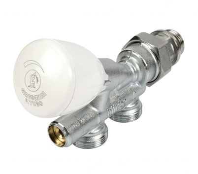

Энергоэффективное управление отопительными приборами при их нижнем подключении также можно организовать при помощи специальной арматуры. Для стальных панельных радиаторов Giacomini производит четыре серии узлов нижнего подключения. Наиболее популярные из них – узлы R383/R384 в прямом или угловом исполнении, которые содержат в своем корпусе и отсечные клапаны, и байпас для перепуска теплоносителя и могут применяться как в двухтрубных, так и в однотрубных системах, а также экономичная серия R387/R388, предназначенная только для двухтрубных систем, но при этом отличающаяся более низкой ценой.
Узлы нижнего подключения стальных панельных радиаторов
Компактный узел R440
Для секционных радиаторов, например алюминиевых или биметаллических, Giacomini также предлагает использовать все преимущества нижнего подключения с возможностью терморегулирования. В распоряжении проектировщиков и монтажников – более 10 серий узлов нижнего подключения с различными типоло­гиями, схемами подачи теплоносителя и способами регулирования! Среди популярных решений можно отметить компактный узел R440, где подача теплоносителя производится вовнутрь радиатора зондом, а выпуск происходит через отвод клапана. Клапаны серий R438 имеют раздельные узлы подачи и регулирования, соединенные между собой хромированной трубкой. Подавляющее большинство узлов нижнего подключения Giacomini следуют универсальной концепции: поставляются с ручкой ручной регулировки, которая может быть снята для установки термоголовки – традиционной или электронной. В этом случае клапан будет обеспечивать термостатическое регулирование, также реализуется беспроводное управление. Данные узлы нижнего подключения изготавливаются в версиях как для двухтрубных, так и для однотрубных систем – в последнем случае в их корпус встраивается регулируемый байпас для перепуска части теплоносителя в систему.
