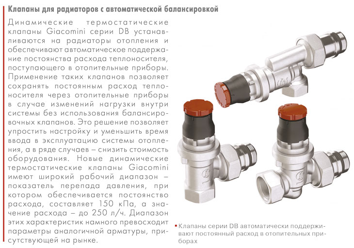

Сейчас разработки компании направлены на дальнейшее развитие серии термостатических клапанов с автоматической балансировкой и на создание системы беспроводного управления отоплением дома или квартиры с возможностью интеграции в комплекс «умного дома».

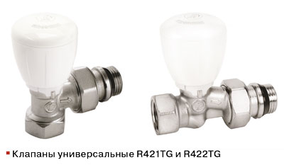

В конечном итоге – для максимальной экономии затрат на отопление жилища и для создания современной и удобной для жильцов системы управления приборами отопления. Для бокового подключения приборов отопления Giacomini выпускает несколько серий ручных и термостатических клапанов. Среди них можно выделить универсальные микрометрические клапаны серий R421TG и R422TG, которые поставляются с рукояткой ручной регулировки, также имеющей функцию ограничения степени открытия. В конструкции этих клапанов – термостатический вентиль, и потребитель может снять ручку, поставив на ее место термостатическую головку для автоматического регулирования. Таким образом, Giacomini R421TG и R422TG представляют собой универсальные клапаны, которые могут применяться на радиаторах при любых условиях.

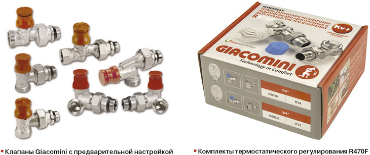

Для термостатического регулирования выпускаются серии клапанов R401TG и R402TG для стандартных условий и R401H и R402H – для систем, где требуется повышенный проход для лучшего затекания теплоносителя в радиатор, например в однотрубных системах отопления. Выпускается серия термостатических клапанов с предварительной настройкой для установки расхода теплоносителя в точном соответствии с проектом. Даная серия имеет обозначение «PTG» и защитный колпачок красного цвета, под которым находится настроечная шкала и механизм регулирования (установки расчетного расхода через клапан) – при помощи специального ключа, без которого выполнить перенастройку клапана невозможно, – таким образом исключается несанкционированное изменение параметров работы регулирующей арматуры.

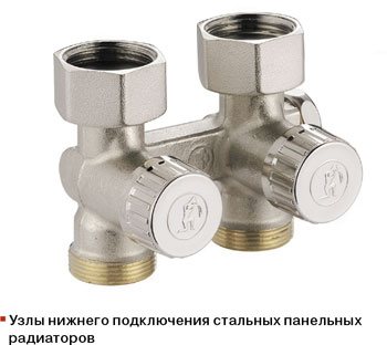

Энергоэффективное управление отопительными приборами при их нижнем подключении также можно организовать при помощи специальной арматуры. Для стальных панельных радиаторов Giacomini производит четыре серии узлов нижнего подключения, наиболее популярные из которых – узлы R383/R384 в прямом или угловом исполнении, которые содержат в своем корпусе и отсечные клапаны, и байпас для перепуска теплоносителя и могут применяться и в двухтрубных, и в однотрубных системах, а также экономичная серия R387/R388, которая предназначена только для двухтрубных систем, но при этом обладает более низкой ценой.

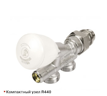

Для секционных радиаторов, например алюминиевых или биметаллических, Giacomini также предлагает использовать все преимущества нижнего подключения с возможностью терморегулирования. В распоряжении проектировщиков и монтажников – более 10 серий узлов нижнего подключения с различными типологиями, схемами подачи теплоносителя и способами регулирования! Среди популярных решений можно отметить компактный узел R440, где подача теплоносителя производится вовнутрь радиатора зондом, а выпуск происходит через отвод клапана. Клапаны серий R438 имеют раздельные узлы подачи и регулирования, соединенные между собой хромированной трубкой. Подавляющее большинство узлов нижнего подключения Giacomini следуют универсальной концепции – поставляются с ручкой регулировки, которая может быть снята для установки термоголовки, традиционной или электронной, – в этом случае клапан будет обеспечивать термостатическое регулирование, также реализуется беспроводное управление. Данные узлы нижнего подключения изготавливаются в версиях как для двухтрубных, так и для однотрубных систем – в последнем случае в их корпус встраивается регулируемый байпас для перепуска части теплоносителя в систему.
