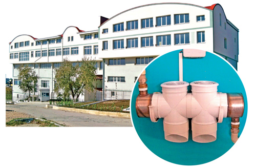

Прибор может быть установлен открыто в помещениях, если в них не предъявляются повышенные требования к интерьеру (рис.), или зашит декоративными панелями. Прибор конструктивно представляет собой высокоэффективный теплообменник, плотно упакованный трубный пучок которого сформирован из специальным образом профилированных нержавеющих трубок. Внутри трубок движется теплоноситель из системы отопления. Воздух помещения, подаваемый вентиляторами в межтрубное пространство теплообменника, обдувает трубный пучок снаружи.
Пример отопительного прибора с активным и регу-
лируемым съемом теплоты с поверхности. Установлен
во всех помещениях административно-производствен-
ного здания в Севастополе
Рисунок
Пример отопительного прибора с активным и регу- лируемым съемом теплоты с поверхности. Установлен во всех помещениях административно-производствен- ного здания в Севастополе
Регулировать величину теплосъема позволяет использование для обдува теплопередающих поверхностей нескольких компьютерных вентиляторов (кулеров). Регулировка осуществляется практически бесступенчато. Обеспечивается это как наличием нескольких вентиляторов, так и тем, что в этих вентиляторах используются электродвигатели постоянного тока на 12 В, позволяющие плавно изменять число оборотов.
Имея опыт применения отопительных приборов с активным и регулируемым съемом теплоты с поверхности в помещениях административно-производственного здания, мы иногда наблюдаем завышенные значения температуры обратки. Но это свидетельствует не о плохом качестве установленных отопительных приборов, а об обеспечении реального интегрального энергосбережения, выгодного как потребителям, так и поставщикам теплоты.
