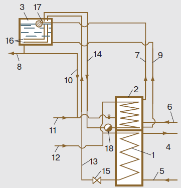

Схема теплового оборудования здания при однотрубном паровом теплоснабжении
1 – пароводоподогреватель отопления;
2 – пароводоподогреватель горячего водоснабжения;
3 – бак-аккумулятор горячей воды;
4 – горячая линия к системе водяного отопления;
5 – обратная линия из системы водяного отопления;
6 – водопровод;
7 – горячая линия в бак-аккумулятор горячей воды;
8 – линия разбора горячей воды;
9 – циркуляционная от водоподогревателя к баку-аккумулятору;
10 – циркуляционная от бака-аккумулятора к водоподогревателю;
11 – циркуляционная от системы горячего водоснабжения;
12 – паровая линия от системы теплоснабжения;
13 – конденсационная от отопительного водоподогревателя в бак-аккумулятор;
14 – конденсационная от водоподогревателя горячего водоснабжения
в бак-аккумулятор;
15 – регулятор подогрева воды в отопительном водоподогревателе;
16 – перфорированные трубки;
17 – поплавковый клапан подачи горячей воды;
18 – конденсационный горшок
Горячая вода на бытовые нужды приготовляется в другом пароводоподогревателе, причем конденсат от обоих пароводоподогревателей поступает в сообщаемый с атмосферой бак-аккумулятор горячей воды, располагаемый выше всех точек водоразбора.
Емкость бака-аккумулятора горячей воды должна обеспечивать возможность сбора конденсата, получаемого от водоподогревателя отопления при расчетной отопительной температуре за период отсутствия водоразбора. Она, например, при восьмичасовом отсутствии водоразбора для здания кубатурой 10 000 м3, расположенного в Москве, должна быть не менее 2 м3.
За обоими пароводоподогревателями на конденсационных линиях установлены шайбы или конденсационные горшки.
Температура конденсата за ними для возможности подачи его в открытый бак и для исключения ожогов чрезмерно горячей водой должна быть не более 85 °С, что обеспечивается расчетом поверхности змеевика.

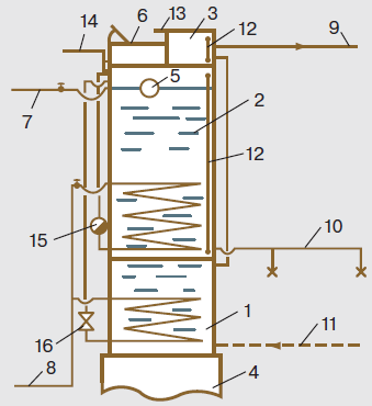

Схема теплового оборудования квартиры при однотрубном паровом теплоснабжении
2 – пароводоподогреватель и бак-аккумулятор горячего водоснабжения;
3 – расширительный сосуд квартирного водяного отопления;
4 – фундамент;
5 –поплавковый клапан;
6 – бачок для залива воды вручную (при отсутствии водопровода);
7 – водопровод;
8 – паровая линия от системы теплоснабжения;
9 – горячая разводящая линия на отопление;
10 – линия, подаюшая горячую воду к санитарным приборам;
11 – обратная линия от системы отопления;
12 – водомерные стекла;
13 – атмосферная расширительного сосуда;
14 – атмосферная пароводоподогревателя и бака-аккумулятора
15 – конденсационный горшок, отрегулированный на 85 °С;
16 – регулятор подогрева воды в отопительном водоподогревателе
