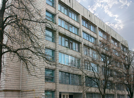

В здании общежития аспирантов КиевЗНИИЭП (рис. 1) задача теплоснабжения от теплового насоса наполовину уже решена, поскольку горячее водоснабжение в нем обеспечивается работой теплового насоса, и именно для этого здания разработан рабочий проект модернизации системы теплоснабжения с возможностью ее отключения от тепловой сети.
Тепловой насос в данном здании работает с 1998 года. Тогда на плоской кровле были установлены калориферы из отслужившего свой век центрального кондиционера, и они были единственным источником тепла, которое при помощи теплового насоса «вода – вода» преобразовывалось в теплоту, использующуюся в системе горячего водоснабжения в летний период.
В 2006 году система горячего водоснабжения здания была дополнена новыми источниками тепла. В подвале были установлены сточно-гликолевые теплообменники, в которых отнималось тепло сточных вод канализационной системы, и грунтовые теплообменники, отбирающие тепло из расположенного непосредственно под пятном дома грунтового массива.
Позднее были проведены исследования, которые позволили оценить значения тепловых потоков от этих теплообменников, что дает возможность осознанно тиражировать их не только на этом, но и на других зданиях.
Несмотря на то что задача снабжения жителей общежития горячей водой практически решена, попыткам обеспечить подобным образом отопление препятствовал чрезмерно высокий уровень тепловых потерь существующего здания. Достаточно взглянуть на здание  (рис. 1), чтобы понять, что обогреть его тепловым насосом совершенно немыслимо: сплошное ленточное остекление, выполненное в старых конструкциях, именуемых попросту «столяркой», обеспечивает слабую теплозащиту и способствует избыточной инфильтрации, а термическое сопротивление кирпичных стен толщиной 51 см, облицованных керамической плиткой, в три раза меньше нормативных значений, регламентированных действующими нормами. Поэтому при реконструкции системы отопления необходимо обязательное выполнение работ по утеплению здания.

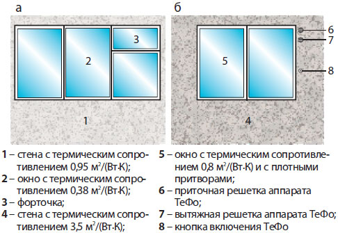

Предполагается заменить светопрозрачные ограждающие конструкции. На рис. 2 показан вид на наружную стену из комнаты до и после реконструкции. Из рисунка очевидно, что тепловые потери помещения уменьшатся в результате комплексного воздействия следующих факторов:
  • уменьшения площади окна до нормативной величины (1/6 часть площади пола);
  • увеличения термического сопротивления стены;
  • повышения термического сопротивления и плотности притворов окна;
  • использования теплой форточки – ТеФо
    (теплая форточка – комнатный рекуперативный приточно-вытяжной аппарат).
Применение теплой форточки позволяет уменьшить вентиляционную составляющую тепловых потерь помещения примерно в семь раз, и это на 45 % уменьшает тепловую мощность самого теплового насоса и всех связанных с его испарителем приемников тепловой энергии.
Условное изображение ограждающих конструкций типовой комнаты общежития: а – до реконструкции; б – после реконструкции
В результате утепления здания и сокращения тепловых потерь на вентиляцию расчетная тепловая мощность отопительной системы уменьшилась с 192 до 51,3 кВт. Столь существенное уменьшение тепловой мощности позволяет не менять существующую систему отопления с радиаторами, работающими до реконструкции с расчетными температурами 95–70 °С и температурным напором 64,5 °С. Учитывая эти данные и то, что экспонента радиатора равна 1,4, находим новый температурный напор, который будет равен 25,1 °C.
Таким образом, при температуре в помещении 20 °С средняя температура теплоносителя в существующей системе отопления хорошо утепленного дома должна быть 45 °С, а расчетные температуры теплоносителя в системе должны быть 43–47 °С. Это приемлемые температуры для пикового режима работы любого теплового насоса, и они значительно ниже предельных для одноступенчатых тепловых насосов температур 55 или 60 °С.
