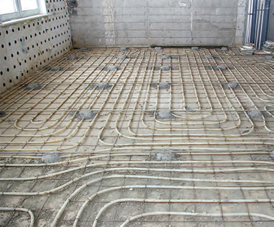

Укладка труб напольного отопления
Тепловой насос работает тем эффективнее, чем ниже разница между температурами испарителя и конденсатора, т. е. температурой источника низкопотенциальной тепловой энергии и температурой потребителя. Таким образом, наиболее эффективно теплонасосные установки для отопления могут применяться в системах, отличительной чертой которых является относительно невысокая температура теплоносителя. Этим требованиям соответствуют системы отопления на основе напольных отопительных панелей («теплых полов»). Известно, что во избежание заболеваний, связанных с перегревом ног человека, максимальная температура поверхности пола в помещении с постоянным пребыванием людей не должна превышать 26 °C, в помещениях с временным пребыванием 31 °C, в детских игровых комнатах 22 °C [1, 2]. На рассматриваемых объектах в качестве отопительных приборов применяются низкотемпературные системы на основе замоноличенных в стяжку змеевиков из термостойких полимерных труб и сшитого полиэтилена (PEX). Такое решение – комбинация теплонасосных установок с «теплыми полами» – часто применяется и в зарубежной строительной практике.
Для предупреждения возникновения в помещениях холодных нисходящих воздушных потоков от окон, а также выпадения конденсата на внутренней поверхности стекла при отсутствии отопительных приборов, размещенных под окнами, использовалось уменьшение шага замоноличенных в стяжку змеевиков. Если шаг основной укладки составлял 250 мм, то в зоне окон он уменьшался до 100–150 мм.

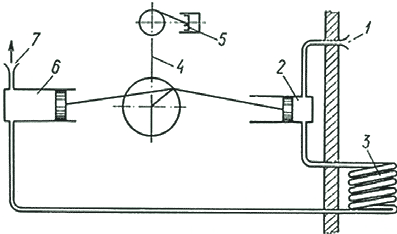

В 1852 году Уильям Томпсон (впоследствии лорд Кельвин) (William Thomson, Lord Kelvin, 1824–1907) показал, что тепловой насос может использоваться для нагрева гораздо эффективнее, чем для охлаждения, опубликовав статью, в которой описывалась «нагревательная машина», работающая от механической энергии. Машина Кельвина, названная «умножителем тепла» («heat multiplier»), отапливала здание, причем количество тепла, произведенное машиной, было больше, чем энергия сгорания угля, затраченная на работу двигателя.
Кельвин подсчитал, что идеальная тепловая машина для нагревания от 10 до 27 °C одного фунта воздуха в секунду потребует затрат мощности 0,28 л. с., эквивалентной затратам энергии 211 Дж. Прямой нагрев одного фунта воздуха в этом диапазоне температур потребовал бы затрат энергии, равных 7385 Дж. Следовательно, при идеальных условиях на прямой нагрев затрачивается примерно в 35 раз больше тепловой энергии, чем тепловой эквивалент работы.
«Умножитель тепла» Кельвина
1 – наружный воздух; 2 – входной цилиндр; 3 – ресивер; 4 – механическая передача; 5 – паровой двигатель; 6 – выходной цилиндр; 7 – подогретый воздух

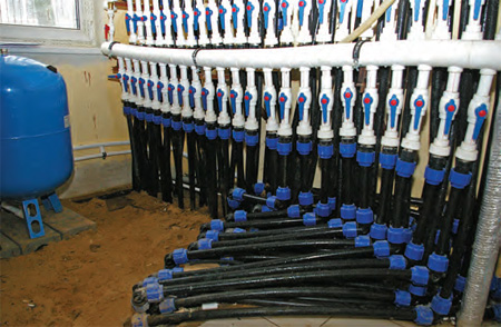

Узел подключения грунтовых теплообменников
В комбинированных системах, используемых как для тепло-, так и для холодоснабжения, температурный режим грунтового массива поддерживается естественным образом: в зимнее время, когда требуется теплоснабжение, происходит охлаждение грунтового массива, а в летнее, когда требуется холодоснабжение, происходит, наоборот, его нагрев.
В системах с вертикальными грунтовыми теплообменниками при отборе тепловой энергии температура грунта вокруг грунтового теплообменника понижается. На понижение температуры влияют как особенности конструкции теплообменника, так и режим его эксплуатации. Например, в системах с высокими величинами отводимой тепловой энергии (несколько десятков ватт на метр длины теплообменника) или в системах с грунтовым теплообменником, расположенным в грунте с низкой теплопроводностью (например, в сухом песке или сухом гравии) понижение температуры будет особенно заметным и может привести к замораживанию грунтового массива вокруг грунтового теплообменника.

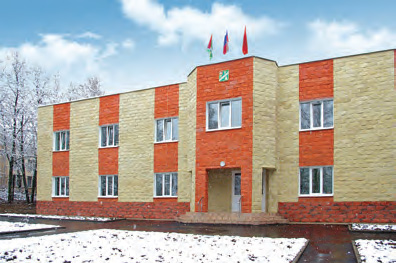

Здание администрации поселка Птичное
Рисунок 3.
В коттеджном поселке площади позволяли нормально разместить скважины даже с учетом удвоения их количества относительно первоначально запланированного числа.
Здание администрации поселка Птичное расположено на относительно небольшом участке. При бурении скважин на этом участке оказалось, что в данной местности известняки располагаются очень близко к поверхности грунта, на глубинах около 15 м. При столь мелких скважинах потребовалось значительно увеличить их количество; в окончательном варианте удалось, при условии сохранения пятиметрового интервала между скважинами, пробурить 72 скважины.
Если близкое расположение известняков к поверхности дополнительно усложнило задачу, то другая местная особенность, наоборот, несколько облегчила задачу. Дело в том, что после установки грунтовых теплообменников пространство в скважине заполняется какими-либо теплопроводящими материалами. В данном случае оказалось, что составляющие грунт юрские глины непосредственно после операции по бурению образуют пульпу, которая сама заполняет скважину. Требовалось лишь опустить в скважину грунтовый теплообменник (геозонд), а далее за короткое время (около 5 мин.) скважина заполнялась пульпой без-каких либо действий со стороны рабочих. После этого геозонд уже невозможно было извлечь. Более того, поскольку при бурении скважин в этом случае не требовалось проводить каких-либо мероприятий по их обсадке, это тоже снизило стоимость проекта.

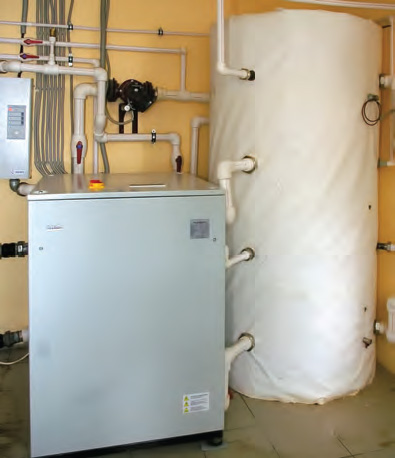

Тепловой насос и бак-аккумулятор
Рисунок 4.
В здании администрации поселка установлен один тепловой насос. На случай аварии, выхода из строя теплового насоса либо контура грунтовых теплообменников предусмотрен аварийный электрический водонагреватель. Этот водонагреватель может быть включен в работу также в случае, если при экстремально низких температурах наружного воздуха мощность теплового насоса окажется недостаточной для покрытия отопительной нагрузки. Расчетные температуры в подающей и обратной магистрали контура напольного отопления составляли соответственно 35 °C и 30 °C (∆t = 5 °C). Такой маленький перепад был выбран по соображениям увеличения теплосъема с единицы площади «теплого пола».
Теплоноситель подогревается посредством теплового насоса до температуры 54 °C. Именно такая температура поддерживается в баке-аккумуляторе. Требуемая в контуре напольного отопления температура 35 °C устанавливается за счет подмеса обратного теплоносителя. Тепловой насос работает не постоянно: он включается в работу в случае, когда температура теплоносителя в баке-аккумуляторе падает ниже определенного значения. В этих условиях коэффициент преобразования теплового насоса составляет примерно 4,4.
