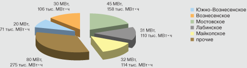

В Краснодарском крае эксплуатируется 12 геотермальных месторождений, где пробурено 79 скважин с температурой теплоносителя на устье 75–110 °С и тепловой мощностью до 5 МВт. На рис. 1 приведены значения тепловой мощности и годовой выработки тепловой энергии основных геотермальных месторождений Краснодарского края [3].
Тепловая мощность и годовая выработка тепловой энергии геотермальных месторождений Краснодарского края

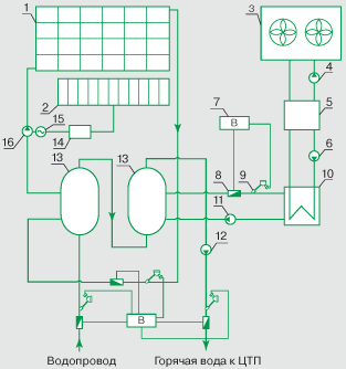

Проектом предусматривается на первом этапе сброс обработанной геотермальной воды в пруд, а на втором – ее обратная закачка. Для восстановления внутрипластового давления месторождения в летнее время запроектирована гелиоустановка для горячего водоснабжения с тепловыми насосами «воздух-вода» для нагрева воды при пасмурной погоде. На рис. 3 представлена схема данной гелиотеплонасосной установки с фотоэлектрическим приводом насосов. Солнечные коллекторы расположены на навесе на высоте 3,5–4,2 м над землей. Для электроснабжения циркуляционных насосов гелио-установки запроектированы фотоэлектрические преобразователи установленной мощностью 1 кВт.

1 – солнечные коллекторы
2 – фотоэлектрические преобразователи (ФЭП)
3 – драйкулеры
4 – насос контура ТН
5 – тепловой насос (ТН)
6 – насос ТН-теплообменник
7 – тепловычислитель
8 – расходомер
9 – термодатчик
10 – теплообменник ТН
11 – насос контура теплообменника
12 – насос ГВС
13 – бак-аккумулятор
14 – инвентор ФЭП
15 – электродвигатель
16 – насос гелиоконтура
