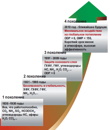

Создание экологичных хладагентов
Актуальной является проблема использования в тепловых насосах систем теплоснабжения хладагентов, не влияющих на озоновый слой и на глобальное потепление.
В 1990-е годы в России рядом институтов страны был выполнен большой объем работ по переводу промышленности на новый класс химических соединений взамен запрещенных озоноразрушающих веществ (ОРВ). В результате проведенных исследований предложена номенклатура новых хладагентов: гидрофторуглероды ГФУ R-134а,
R-152a, R-125, R-32 и др. Основное отличие данных соединений от ОРВ – отсутствие в их молекулах атомов хлора и брома, которые могут участвовать в цикле разложения озона. Кроме нулевого значения озоноразрушающего потенциала (ODP) и величины потенциала глобального потепления климата (GWP) главным критерием при выборе заменителей ОРВ является близость физико-химических и эксплуатационных свойств к аналогичным характеристикам заменяемых ОРВ. Основные свойства хладагентов представлены в таблице.
В мире намечается тенденция активного использования хладагентов четвертого поколения, имеющих высокую эффективность, не влияющих на озоновый слой и оказывающих минимальное воздействие на глобальное потепление (рис. 2).
История развития хладагентов
