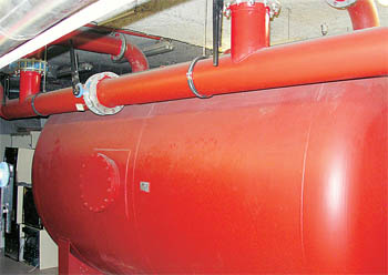

В состав водяного контура входит также низкотемпературный бак-накопитель, который, увеличивая объем воды, способствует большему накоплению теплоты, а также стабилизирует температуру воды в начале контура. Чем больше этот бак, тем больше система способна аккумулировать теплоту, которая затем при необходимости может быть использована. Увеличение объема бака снижает мощности как градирни, так и дополнительного нагревателя. Теоретически бак может быть таких размеров, что вся накопленная теплота за лето могла бы быть употреблена зимой, но тогда габариты бака были бы чрезмерными. На практике приходится выбирать оптимальное соотношение имеющихся площадей для размещения бака и мощностей нагревателя и охладителя. В качестве нагревателя в баке могут быть размещены электрические тэны, что экономит пространство.

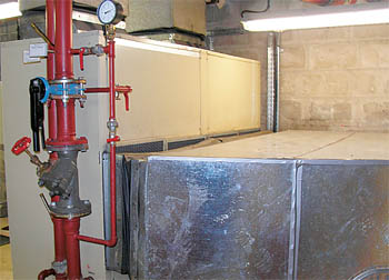

Напольный тепловой насос с воздуховодами и подключением к водяному контуру. Полностью обеспечивает вентиляцию и кондиционирование воздуха в смежном помещении
Рисунок 4.

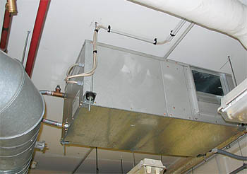

Потолочный тепловой насос. В данном случае используется в качестве доводчика температуры в помещении
Рисунок 5.

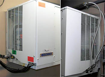

Агрегат холодильника с водяным охлаждением конденсатора
Рисунок 6.
Агрегат холодильника с водяным охлаждением конденсатора.
Слева – подключение фреоновых трубок, справа – подключение к водяному контуру кольцевой теплонасосной системы

Низкотемпературный накопительный бак с байпасом
Рисунок 7.
