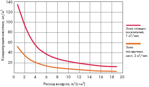

Важным фактором при проектировании систем вентиляции является интенсивность источника загрязнений, которые следует контролировать. Когда мы имеем дело с табачным дымом, интенсивность источника определяется количеством сигарет, сигар и курительных трубок, выкуриваемых за час, и величиной эмиссии из каждой сигары, сигареты, курительной трубки. Далее рассматривается интенсивность загрязнения от одной сигареты и тот тип курения, который доминирует в большинстве мест.
Приведем некоторые данные. Голландский фонд курения и здоровья (Stivoro) считает, что средний курильщик выкуривает 20 сигарет в день, а заядлый курильщик выкуривает 30 сигарет ежедневно. Допуская, что сон и другая деятельность, несовместимая с курением, занимает до 10 ч в сутки, средний курильщик выкуривает 1,4 сигареты в час, а заядлый – 2,1 сигареты в час. Принимая, что в учреждениях средние курильщики составляют 75 % и заядлые курильщики 25 %, средний расход сигарет, равный 1,6 сигареты в час на «стандартного» курильщика, выглядит правдоподобным.
Концентрация никотина в воздухе может быть вычислена по следующей формуле при допущении, что весь никотин остается в воздухе и не адсорбируется стенами и другими материалами в помещении:
(1)
где cnic – концентрация никотина, мг/м3;
p – количество курящих, %;
n – число сигарет, выкуриваемых в час;
g – среднее содержание никотина в сигарете – 1–2,5 мг/сигарета;
A – площадь, приходящаяся на одного человека;
qv – расход воздуха, л/(м2 • с).
На рис. 1 представлена зависимость между концентрацией никотина и расходом воздуха при выше указанных условиях для зоны стоящих посетителей и зоны посадочных мест соответственно. Если вентиляция недостаточна, концентрация никотина может, как видно из графика, быстро вырасти до 100 мг/м3 и выше. Этот уровень подтверждается фактическими результатами измерений. Снижение концентрации никотина до значений 10 мг/м3 и ниже потребовало бы чрезвычайно больших расходов воздуха.
Концентрация никотина в зависимости от удельного расхода воздуха в системе вентиляции

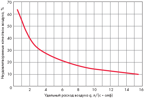

Ощущаемое качество воздуха
В 1988 году П. Оле Фангер ввел понятия: «олф» (олф) – единица измерения для количественной оценки интенсивности источника загрязнения воздуха и «деципол» (decipol) – единица для количественной оценки ощущаемого качества воздуха. Химический анализ чистоты воздуха может проводиться по отдельным компонентам, таким как никотин, табачный деготь (смола), окись углерода и т. п., и предельно допустимые концентрации для человека могут быть установлены по этим компонентам. Однако табачный дым состоит из нескольких тысяч компонентов, и в воздухе помещений могут быть тысячи других соединений низкой концентрации, которые трудно измерить, но которые в совокупности могут вызвать недомогание и дискомфорт.
Единицы измерения загрязненности воздуха определены следующим образом:
Олф – один олф представляет собой норму загрязнения воздуха (биопоступления) одним среднестатистическим человеком. Любой другой источник загрязнений характеризуется количеством среднестатистических людей, вызывающих эквивалентное воздействие.
Деципол – один деципол представляет собой загрязнение, вызываемое одним среднестатистическим человеком (1 олф) при норме подачи 10 л/с незагрязненного воздуха (1 деципол = 0,1 олф). Это показатель дис-комфорта, но не риска для здоровья.
Эти единицы измерения проверены на экспериментах с большими группами людей. На основании результатов этих экспериментов получены формулы, позволяющие определить количество людей в процентах, неудовлетворенных качеством воздуха, загрязненного одним среднестатистическим человеком (1 олф) при вентиляции помещения свежим воздухом с различным расходом:
(2)
Что можно преобразовать к следующему виду:
(3)
где q – удельный расход воздуха в л/с на 1 олф.
Пример
Некурящий человек в состоянии средней активности выделяет по определению 1 олф.
Для некоторых курящих людей эта величина равна 25 олф. Поскольку не все курильщики непрерывно курят, среднее значение для курящего человека было определено равным 6 олф. Вычисления, приведенные ниже, основаны на среднем расходе 1,6 сигарет в час и интенсивности загрязнения воздуха 1,6 / 1,25 • 6 олф = 7,7 олф. Общая интенсивность загрязнения воздуха одним курильщиком и одним некурящим равна 8,7 олф. При удельном расходе воздуха 8 л/с на человека общий расход воздуха равен 16 л/с. Это соответствует удельной интенсивности вентиляции 1,84 л/(с • олф).
При удельной интенсивности вентиляции 1,84 л/(с • олф) количество лиц, неудовлетворенных качеством воздуха, равно 47 %.
Физико-химический и сенсорный методы оценки качества воздуха
Исследования, проведенные голландскими специалистами показали, что результаты анализа табачного дыма физико-химическими и сенсорными методами не могут сравниваться. Сенсорный метод более а чувствителен, особенно при низких концентрациях. Если из табачного дыма полностью удалить никотин и 3-EP, ощущаемое качество воздуха (в дециполах) уменьшится лишь на 50 %.
Как упоминалось выше, табачный дым представляет собой сложную смесь нескольких тысяч компонентов. Следовательно, ощущаемое качество воздуха не связано с отдельными компонентами, определяемыми физико-химическими методами. Достоинство сенсорного метода поэтому состоит в том, что ощущаемое качество этой сложной смеси измеряется как качество (с точки зрения неприятного воздействия) одного компонента.
К сожалению, из-за высокой стоимости и более или менее субъективной характеристики результатов сенсорный метод мало используется на практике.
Зависимость между расходом воздуха и ощущаемым качеством внутреннего воздуха (PPD)

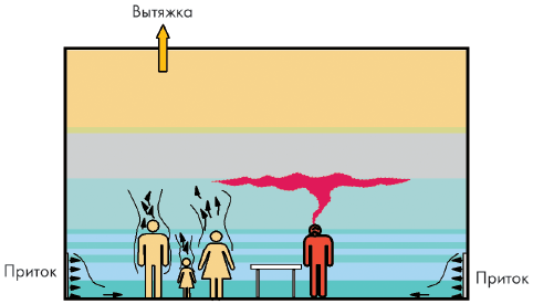

Принципы воздухораспределения
В течение нескольких десятилетий основным видом вентиляции помещений была вентиляция с перемешиванием воздуха внутри помещения. Это означает, что воздух поступает в комнату так, что он смешивается с внутренним воздухом, растворяет вредные примеси, снижая их концентрацию ниже определенного уровня. Как правило, воздух поступает в помещение и удаляется из него через потолочные диффузоры и вентиляционные решетки. Большим преимуществом таких систем является то, что приточные устройства размещаются на потолке, а на максимальном расстоянии от обслуживаемой зоны, а температура и качество воздуха имеют равномерное распределение по всему помещению. Недостатком является то, что вредные примеси смешиваются с внутренним воздухом и распространяются по всему помещению.
В последнее десятилетие вытесняющая вентиляция – очень хорошо известная система воздухораспределения в промышленности – стала применяться также и в строительстве для создания комфортных условий (рис. 3).
Вытесняющая вентиляция с температурной стратификацией
Рисунок 3.
Свежий воздух поступает на уровень пола с температурой более низкой, чем температура воздуха внутри помещения, и заполняет помещение снизу. Загрязненный воздух, нагреваемый людьми в помещении, поднимается благодаря конвекции вверх, унося загрязнения. Это можно наблюдать по табачному дыму, поднимающемуся над головой курильщика. Такая технология воздухораспределения подробно описана в справочнике REHVA Guidebook nr. 1 «Вытесняющая вентиляция». Большим преимуществом вытесняющей вентиляции является то, что качество воздуха в обслуживаемой зоне выше, чем качество воздуха в верхней части помещения.
При заданной кратности воздухообмена при одном и том же расходе воздуха вытеснительная вентиляция может обеспечить существенно более высокое качество воздуха, чем смешивающая вентиляция.

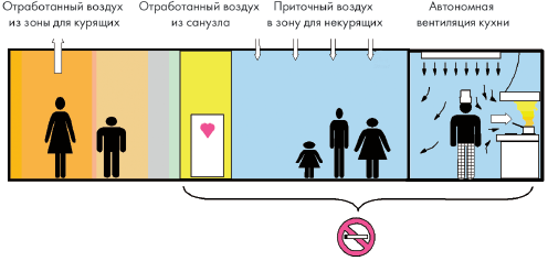

Стратегия зонирования
Помещения, в которых разрешено курение, должны быть разделены на зоны для курящих и некурящих. Вентиляцию и зонирование помещений следует рассматривать совместно (рис. 4). Несколько общих правил:
– свежий воздух следует подавать в зону для некурящих;
– постоянные рабочие места, например, место за барной стойкой, должны иметь подвод свежего воздуха;
– отработанный воздух следует удалять через зону для курящих;
– воздух, удаляемый из санузлов, не должен содержать табачного дыма;
– кухни и гостевые комнаты следует вентилировать раздельно;
– воздух из гостевых комнат не должен использоваться как приточный для кухни;
– следует обратить внимание на контроль температуры в зонах: дополнительные приборы охлаждения могут быть необходимы в зоне для курящих.
Принцип вентиляции и зонирования требует, чтобы табачный дым практически не проникал в зону для некурящих. Однако средняя скорость воздуха в помещении, обусловленная вентиляцией, очень низка. Для эффективного разделения зон должны быть приняты некоторые дополнительные меры. В справочнике указаны несколько типов преград: стены, перегородки, воздушные завесы и их комбинации.

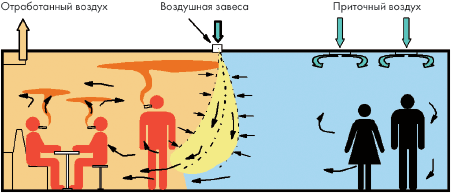

Воздушные завесы
Воздушные завесы для отделения зоны для курящих от зоны для некурящих могут быть частью системы приточной вентиляции, но и обычные воздушные завесы с рециркуляцией могут быть также использованы (рис. 5).
Этот вариант был исследован в лабораторных условиях, применен и испытан на практике.
Использование воздушных завес с рециркуляцией для разделения зон для курящих и некурящих было изучено в исследовательском проекте «Архитектура без табачного дыма» на архитектурном факультете Дельфтского технологического университета. Ниже приводятся наиболее важные выводы:
– предпочтительны низкие скорости на выходе из воздушной завесы (0,7 м/с при высоте 3 м) и большие расходы воздуха (250 м3/м • ч);
– нагнетаемый воздушной завесой поток воздуха должен быть удален через зону для курящих;
– вытяжка должна превышать приток; для того чтобы избежать чрезмерных расходов воздуха в системе вытяжной вентиляции, разделительная зона должна быть как можно короче;
– воздушные завесы повышают эффективность вентиляции в зоне для курящих; испытания показали увеличение эффективности удаления загрязнений более чем в 1,5 раза;
– воздушные завесы могут быть оснащены очистителями воздуха.
Воздушная завеса, разделяющая зоны для курящих и некурящих

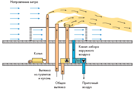

Устройство систем вентиляции вне помещения
Если рядом с зоной для некурящих находятся зоны для курящих или курительная комната, то при проектировании и эксплуатации систем вентиляции должны быть приняты во внимание несколько аспектов для того, чтобы при любых обстоятельствах предотвратить загрязнение зоны для некурящих. Должны быть рассмотрены все возможные пути, по которым могут распространяться вредные примеси, такие как перемещение воздуха из одного места к другому, перенос воздуха через систему вентиляции и даже снаружи здания.
Эти аспекты включают:
– распределение давления внутри системы вентиляции и внутри здания: вредные вещества, образующиеся в зоне для курящих, не должны ни при каких обстоятельствах распространяться в соседние и более чистые помещения этого же здания, следовательно, необходимо непрерывно поддерживать разрежение по отношению к смежным, соседним помещениям;
– загрязненный воздух следует удалять так, чтобы он не мог подмешиваться к приточному воздуху; место размещения, минимальное допустимое расстояние между воздухозаборным и вытяжным отверстиями зависит от качества отработанного воздуха из различных помещений и зон; это качество может быть определено в соответствии с классификацией отработанного воздуха по EN 13779; предпочтительно применение схемы воздухозабора, приведенной на рис. 6;
– отработанный воздух из зоны для курящих после фильтрации может быть использован в качестве рециркуляционного потока, но только в эту же зону; его не следует использовать для подачи в какие-либо иные жилые комнаты;
– отработанный воздух из одной или нескольких зон для курящих должен быть удален наружу через свой собственный вытяжной канал либо через выпускное отверстие над кровлей; рекуперация тепла должна быть спроектирована так, чтобы полностью исключить риск перетекания отработанного воздуха в поток свежего приточного воздуха.
Защита воздухозабора от загрязнений отработанным воздухом
