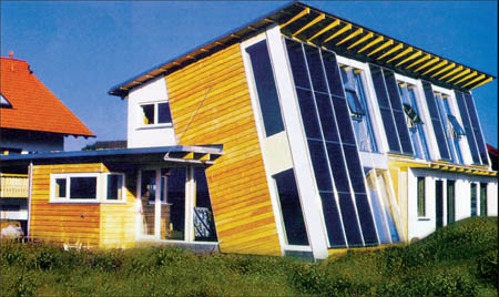

Жилой дом, обладающий признаками экологической безопасности
Жилой дом, обладающий признаками экологической безопасности: отопление и энергоснабжение обеспечиваются солнечными элементами, естественная вентиляция – посредством открываемых и регулируемых окон, при строительстве самого дома использовалось главным образом необработанное дерево

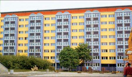

Жилой дом, где каждая квартира оборудована солнечной батареей
Жилой дом, где каждая квартира оборудована солнечной батареей, установленной вертикально непосредственно на фасаде. Система является дополнительным источником энергии для системы отопления и горячего водоснабжения

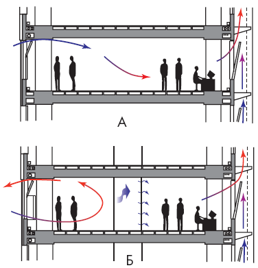

Пример организации естественной вентиляции на одном из этажей административного здания
Рисунок 3.
Пример организации естественной вентиляции на одном из этажей административного здания. На рис. А воздух поступает с одной стороны через открытую форточку в окне, проходит через помещение до противоположной стены, осуществляя его вентиляцию, и за счет естественной вытяжки выходит через соответствующий проем. На рис. Б вентиляция организована по иному принципу: один поток наружного воздуха отводится с той же стороны, где и забирается, а второй поток пересекает помещение так же, как и в первом случае

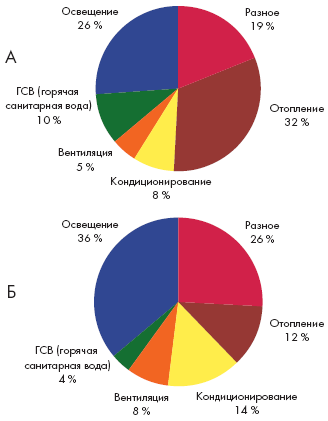

Две диаграммы, на которых представлены доли энергопотребления, идущие на обеспечение разного рода служб административных зданий, расположенных в различных климатических зонах
Рисунок 4.
Две диаграммы, на которых представлены доли энергопотребления, идущие на обеспечение разного рода служб административных зданий, расположенных в различных климатических зонах. В здании А основная часть энергоресурсов уходит на отопление и освещение. В здании Б превалирует освещение. Именно сравнительный анализ такого рода позволяет понять, на каких участках имеются резервы для сокращения и оптимизации энергопотребления (ASHRAE)

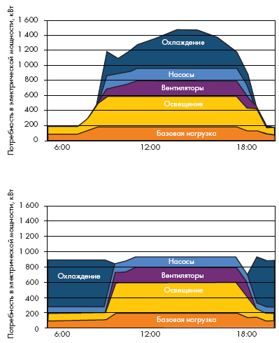

Рисунок 5.
Смещение пикового потребления электрической энергии холодильными машинами с дневного на ночной период требует использования холодильных систем накопительного типа, которые с учетом участившихся случаев нехватки электрической энергии в пиковый летний период становятся все более актуальными

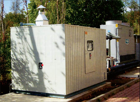

Абсорбционная холодильная машина на природном газе
Рисунок 6.
Абсорбционная холодильная машина на природном газе (с открытым пламенем) с градирней. Такие машины потребляют минимум электроэнергии и успешно компенсируют пиковые разборы электричества в сети

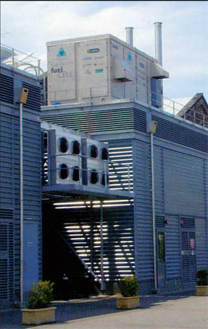

Топливные элементы, использующие природный газ для производства тепловой и электрической энергии без вредных выбросов в атмосферу
Рисунок 7.
Топливные элементы, использующие природный газ для производства тепловой и электрической энергии без вредных выбросов в атмосферу. Пока еще технологически «сырые», в настоящий момент проходят испытания

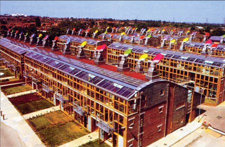

Вид экологичного квартала на юге Лондона
Рисунок 8.

Экологичный квартал.
Целый квартал из 83 жилых и нежилых строений, занимающий 3 000 м2 площади для различных видов деятельности и расположенный на юге Лондона, является доказательством того, как можно обеспечить хороший уровень экологической безопасности в строительстве – при тех же строительных объемах затратная часть проекта весьма умеренная. Заслуга принадлежит компании, широко использовавшей естественную вентиляцию, солнечные коллекторы и фотоэлектрические панели (солнечные батареи), эффективную теплоизоляцию, а также биогазовую систему комбинированного производства электрической и тепловой энергии. Еще одна технологическая особенность – различная ориентация жилых и нежилых помещений: все рабочие помещения ориентированы на север, в зимний период частично используют тепло, генерируемое офисным оборудованием, и не подвергаются воздействию солнечной радиации летом, вследствие чего для их охлаждения достаточно одной естественной вентиляции.
В результате город получил квартал, где жилые дома не требуют ни традиционных систем отопления на ископаемом топливе, ни систем кондиционирования воздуха. Отличный пример экологичного проектирования, вызвавший огромный интерес со стороны экологических организаций, специализированных институтов и широкой общественности.

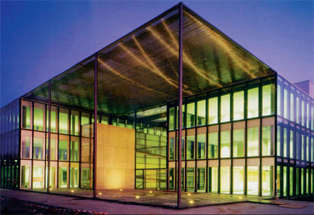

Новое здание компании Браун в г. Кронберг (Германия) также можно отнести к экологически безопасным зданиям, поскольку его проект предусматривает целый ряд энергосберегающих технологий: двухслойные наружные ограждающие конструкции с остеклением, комбинированная вентиляция (естественная регулируемая через открываемые окна с механическим приводом в помещениях по периметру здания и механическая в помещениях, расположенных в центральной части здания), отопление и охлаждение на основе излучающих панелей, регулируемые солнцезащитные устройства (жалюзи с механическим приводом). Все элементы зависят от системы управления инженерным оборудованием здания, которая в зависимости от требуемых параметров микроклимата для того или иного помещения обеспечивает минимальное энергопотребление. При этом пользователи имеют все возможности для ручной регулировки открывания окон и управления солнцезащитными устройствами. Атриум играет важную роль для регулировки микроклимата – за счет той же естественной вентиляции и светопропускающих панелей с механическим приводом на крыше. Открывание панелей выполняется по сигналам датчиков уровня СО2 в воздухе помещений, а забор наружного воздуха осуществляется через воздухозаборники, организованные по периметру здания на нулевом уровне. Воздухозаборники соединены с воздуховодами, углубленными в грунт примерно на три метра, и за счет этого система работает как грунтовой теплообменник, который осуществляет предварительный подогрев воздуха зимой и охлаждение летом.
Естественно, не обошлось и без системы климатизации. Она состоит из кондиционера с чиллером с воздушным охлаждением на крыше и станций воздухоподготовки. Воздушные каналы проложены под полом помещений. Имеется теплообменник, обеспечивающий утилизацию тепла удаляемого воздуха. Система кондиционирования запускается по потребности.
