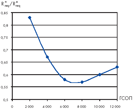

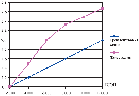

На наш взгляд, для снижения тепловых потерь, прежде всего, следует обратить внимание на нормирование тепловой защиты зданий. Безусловно, вести речь о дополнительном увеличении сопротивления теплопередаче массивных ограждающих конструкций (стен, покрытий и перекрытий) нецелесообразно. Вместе с тем, подход к нормированию тепловой защиты окон и балконных дверей требует корректировки. Дело в том, что в соответствии с [1] нормируемые значения сопротивления теплопередаче этих элементов ограждающих конструкций для производственных зданий Rnreq не просто ниже, чем для жилых и общественных зданий Rжreq, но и имеют существенно меньший темп приращения при увеличении градусо-суток. Это наглядно иллюстрируют рис. 1, 2.
Соотношение нормируемых значений сопротивления теплопередаче окон
Соотношение нормируемых значений сопротивления теплопередаче окон для производственных Rnreq и жилых Rжreq зданий
Относительное увеличение нормируемых значений сопротивления теплопередаче окон в зависимости от ГСОП района строительства
Из данных, представленных в рис. 1, видно, что минимальные значения отношения Rnreq / Rжreq соответствуют районам строительства с ГСОП от 5 000 до 8 000, т. е. районам Урала и Сибири, которые являются важными промыш-ленными зонами страны. Как показывают расчеты, доведение нормируемых значений Rnreq до уровня Rжreq приводит к сокращению величины тепловых потерь через световые проемы на 35–40 %. Несмотря на то что доля тепловых потерь через светопрозрачные конструкции различна в случаях одно- и многоэтажных промзданий, она в любом случае составляет более 50 % в общих тепловых потерях через наружные ограждения. Следовательно, реализация предложения по увеличению нормируемых значений Rnreq, которая, кстати, распространяется и на светопрозрачные фонари, позволит сократить общие тепловые потери производственных зданий за отопительный период как минимум на 25 %.
