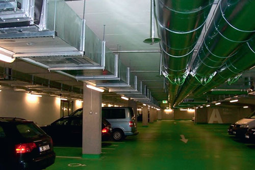

Современная подземная автостоянка, оснащенная канальной противодымной вентиляцией

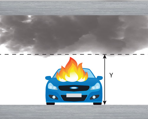

Применительно к традиционной канальной вентиляции считается, что снижение высоты потолка является фактором риска [3, 14]. Создаваемый в подпотолочном пространстве резервуар дыма (рис. 2) нестабилен вследствие нестационарности процесса горения автомобиля. Удержание нижней границы продуктов горения на заданной по соображениям безопасности высоте Y весьма проблематично.
Резервуар дыма при поперечной системе дымоудаления
Принятое значение производительности вентилятора дымоудаления становится важнейшим фактором обеспечения безопасности нахождения человека в помещении автостоянки закрытого типа.

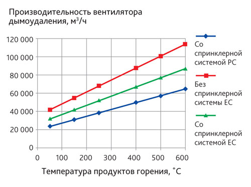

На рис. 3 приводятся данные, рассчитанные по европейским [3] (ЕС) и российским [11] (РС) стандартам, позволяющие выбрать производительность вентилятора дымоудаления поперечной канальной системы противодымной вентиляции при различных принятых расчетных значениях температуры продуктов горения.
График требуемой производительности вентилятора дымоудаления
Рисунок 3.
График требуемой производительности вентилятора дымоудаления при изменении температуры продуктов горения для автостоянки, оборудованной и не оборудованной автоматической спринклерной системой пожаротушения
Расчет выполнен для пожарного отсека автостоянки не более 3000 м2 при температуре наружного воздуха 15 0С.

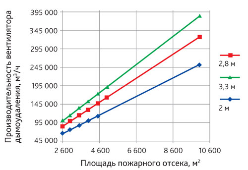

Другим важным обстоятельством при выборе производительности вентилятора дымоудаления является площадь пожарного отсека автостоянки, которая должна быть оснащена автономной системой вентиляции и дымоудаления.
В России площадь помещения подземной автостоянки под пожарный отсек принимается в соответствии с [13] не более 3000 м2. В [3] аналогичная норма ограничена значением 2600 м2. Пожарные отсеки большего размера допустимы, если производительность системы противодымной вентиляции будет увеличена пропорционально частному от деления площади пожарного отсека на 2600 м2, а эффективность системы будет подтверждена использованием численных расчетов и метода CFD-моделирования.
На рис. 4 показано влияние габаритов пожарного отсека автостоянки на выбор производительности вентилятора дымоудаления, рассчитанной в соответствии с рекомендациями [3]. В качестве габаритных характеристик приняты площадь пожарного отсека и высота нижней границы продуктов горения Y.
График требуемой производительности вентилятора дымоудаления при увеличении площади пожарного отсека
Рисунок 4.
График требуемой производительности вентилятора дымоудаления при увеличении площади пожарного отсека автостоянки при различных высотах нижней границы продуктов горения
Выполненный анализ свидетельствует о наличии существенных различий при выборе производительности вентиляторов дымоудаления канальной системы вентиляции с использованием отечественной и зарубежной нормативных баз. Представленные материалы позволяют сформулировать ряд выводов.
