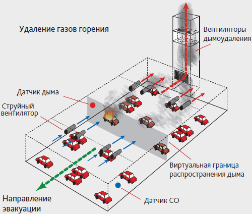

Приоритет безопасности человека при нахождении на закрытых автостоянках стал основной причиной внедрения продольных систем вентиляции и дымоудаления, когда распространение дыма при пожаре сдерживается продольными (горизонтальными) потоками воздуха от струйных (Jet) вентиляторов, размещенных в подпотолочном пространстве, и от вентиляторов противодымной вентиляции. В этом случае высота потолочных перекрытий не является фактором риска, т. к. граница распространения дыма обеспечивается по всей высоте автостоянки, как это показано на рис. 1. Такие вентиляционные системы стали типовыми для закрытых автостоянок в Европе, Китае, Японии и Корее [1].
Рисунок 1. Продольная схема дымоудаления при пожаре на автостоянке, оборудованной струйными вентиляторами |
Режим дымоудаления требует максимальной нагрузки на струйную вентиляционную систему автостоянки, поэтому выбор типа струйных вентиляторов, их количество и размещение должны прежде всего обеспечить защиту путей эвакуации людей во время пожара [3]. Штатный режим работы предполагает частичную нагрузку на струйные вентиляторы.
В рассматриваемом случае часть автостоянки оказывается защищенной от распространения дыма, что позволяет надежно обеспечить безопасную эвакуацию людей при пожаре, особенно на автостоянках с высотой потолочного перекрытия до 2,5–3,0 м, улучшается видимость очага горения и условия тушения пожара [2].
В работе [4] показано, что ограничение распространения дыма за пределы виртуальной границы (рис. 1) достигается за счет воздушного потока со стороны приточной системы противодымной вентиляции [5], обеспечивающей компенсацию объема воздуха, удаляемого вентиляторами дымоудаления. Показано, что в условиях пожара на автостоянке скорость воздушного потока ν1, направленного в сторону очага горения, должна быть не менее критического значения νкр, составляющего обычно ок. 1 м/с при проектной пожарной нагрузке 4–8 МВт [6].

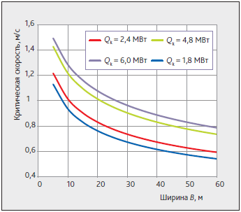

Важной особенностью помещения автостоянки, наряду с низкими потолочными перекрытиями, является сложная конфигурация ограждающих конструкций, вызывающих сужение и расширение вентиляционного потока воздуха. Габарит помещения, ограничивающий ширину воздушного потока, принято называть шириной или секцией управления пожаром (Width or fire control section) и обозначать В.
Влияние ширины В на значение критической скорости представлено на графике рис. 4 [4].

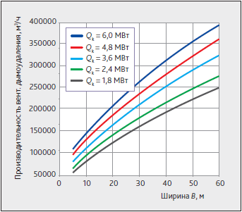

Производительность вентиляторов дымоудаления при продольной вентиляции автостоянки Vвх, м3/ч, определяется с учетом температуры продуктов сгорания Tm, К, и поперечного сечения помещения, соответствующего ширине В, в соответствии с [4, 8]:
(2)
где T0 – температура
наружного воздуха, К;
Y – высота нижней границы дымовых газов при затекании в сторону притока воздуха,
м.
На рис. 5 представлена зависимость производительности вентиляторов дымоудаления от ширины В, рассчитанная в соответствии с (2).
Рисунок 5. График зависимости производительности вентиляторов дымоудаления от ширины В при различных конвективных мощностях очага горения QK |
Как показано на рис. 2 и 3, локализация распространения дыма происходит при различных значениях ширины В1 и В2, что, естественно, требует подбора вентиляторов дымоудаления по расчетным значениям расхода воздуха. Кроме того, в исходном режиме и при реверсе вентиляторы дымоудаления также должны работать в реверсном режиме, желательно без снижения КПД.

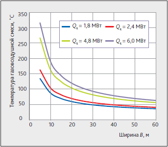

Добиться уменьшения расчетной производительности вентиляторов дымоудаления возможно за счет уменьшения ширины В. Однако следует учитывать, что при этом будет возрастать температура продуктов сгорания Tm, как это показано на рис. 6 [4].
