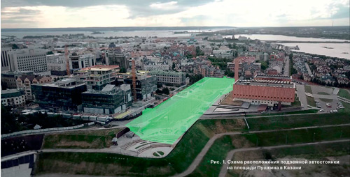

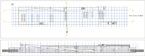

Схема расположения подземной автостоянки на площади Пушкина в Казани
Впервые в России спроектирована и построена автостоянка, оснащенная системой реверсивной струйной вентиляции с двойным назначением: обеспечение штатного режима работы и режима дымоудаления при пожаре (рис. 1).

Первоначально планировалось деление помещения каждого этажа автостоянки на два пожарных отсека по 5000 м2 каждый (рис. 2).
Исходный вариант деления на пожарные отсеки по 5000 м2 каждый
Исходный вариант деления на пожарные отсеки по 5000 м2 каждый. Четыре вентиляционные шахты обозначены оранжевым цветом, а граница между отсеками – зеленым пунктиром

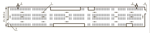

Однако после утверждения и публикации нового свода правил [1], где в случае применения реверсивной струйной вентиляции допускалась максимальная площадь пожарного отсека до 10 000 м2 [2], проектировщиком было принято решение, как это показано на рис. 3, объединить отсеки и уменьшить количество вентиляционных шахт до двух.
Схема окончательного варианта системы реверсивной струйной вентиляции автостоянки
Рисунок 3.
Схема окончательного варианта системы реверсивной струйной вентиляции автостоянки: 1 – реверсивный струйный вентилятор, 2 – вентиляционные шахты притока-вытяжки, 3 – въезд, 4 – выезд

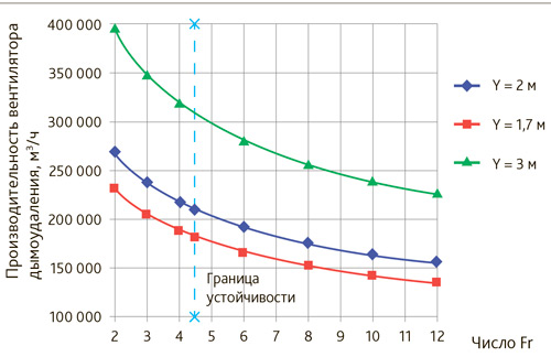

Графики зависимостей производительности вентиляторов дымоудаления от числа Фруда при различных высотах нижней границы дыма
Рисунок 4.
На рис. 4 представлены графики, используемые для выбора минимальной производительности вентиляторов дымоудаления, соответствующей границе устойчивости [3]. Таким образом, минимальная производительность вентиляторов дымоудаления, обеспечивающая удержание нижней границы дымовых газов на высоте Y = 2 м от поверхности пола, составила 210 000 м3/ч.

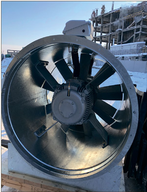

Расчетный воздухообмен обеспечивается четырьмя осевыми двухступенчатыми реверсивными вентиляторами дымоудаления с производительностью по 105 000 м3/ч и напором 2200 Па, оснащенными частотными регуляторами (рис. 5).
 Двухступенчатый реверсивный вентилятор дымоудаления
Рисунок 5.

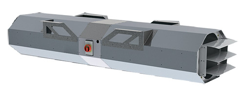

С учетом высоты потолочных перекрытий был подобран тип струйного реверсивного вентилятора Low-Profile 400 с номинальной реактивной тягой 57 Н (рис. 6).
Струйный реверсивный вентилятор Low-Profile 400
Рисунок 6.
Работа в режиме дымоудаления при максимальной температуре 400 °C предполагает снижение реактивной тяги до 50 Н. С учетом аэродинамических потерь осесимметричной, настилающейся, затопленной струи рабочее значение реактивной тяги составило 46,4 Н.
Максимальная площадь, проветриваемая одним струйным вентилятором, в соответствии с [1] составляет 420 м2 при минимальном значении осевой скорости воздушной струи νxmin = 1,0 м/с.
Минимальное количество струйных вентиляторов с учетом 10 %-го резервирования составляет для одного этажа автостоянки не менее 26 единиц. Всего на объекте используется 130 струйных вентиляторов Low-Profile 400.

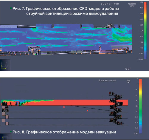

После завершения и утверждения рабочего проекта с целью проверки правильности принятых проектных решений было выполнено CFD-моделирование вентиляционных воздушных потоков в режиме дымоудаления при пожаре и в штатном режиме общеобменной вентиляции.
Графическое отображение CFD-модели включает:
  • рофили скорости движения воздуха;
  • анимацию линий воздушного потока;
  • профили загрязненности и/или токсичности;
  • профили температуры;
  • профили видимости;
  • визуализацию задымления.
Пример графического отображения CF-модели в режиме дымоудаления при пожаре представлен на рис. 7.
Для проверки возможности безопасной эвакуации людей из помещения автостоянки была выполнена компьютерная модель симуляции процесса эвакуации. Фрагмент данной модели представлен на рис. 8.

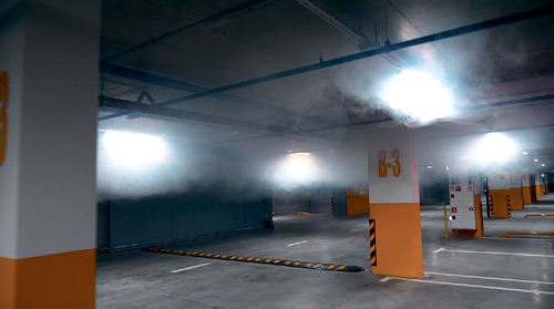

Испытания горячим дымом
Рисунок 8.
Испытания горячим дымом: проверка возможности удержания нижней границы дыма за счет притока наружного (холодного) воздуха
Анализ результатов CFD-моделирования в целом подтвердил правильность проектных решений, принятых при проектировании системы реверсивной струйной вентиляции автостоянки. Ряд замечаний, сформулированных по результатам моделирования, позволил улучшить качество воздухораспределения работы вентиляции автостоянки.
Компьютерная модель симуляции процесса эвакуации людей из помещения подтвердила возможность эвакуации в течение 8 мин после включения пожарной сигнализации.
Выполнение пусконаладочных работ и приемки заказчиком системы струйной вентиляции и дымоудаления подземных и крытых автостоянок осуществлялось в соответствии с [4]. Кроме того, были проведены испытания с использованием горячего дыма с целью экспериментального подтверждения заявленных характеристик противодымной защиты автостоянки.
В работе [5] обосновывается необходимость таких испытаний на крупных автостоянках закрытого типа. В настоящее время в России нет нормативного документа, устанавливающего правила проведения таких испытаний. В мировой практике часто ссылаются на австралийский стандарт [6].
Наряду с комплексной проверкой алгоритма включения противодымной защиты автостоянки проверялось удержание нижней границы дыма в течение времени, необходимого для эвакуации людей, как это показано на рис. 9.
Незначительные погрешности в работе системы струйной вентиляции, выявленные при испытаниях горячим дымом, устранены в рабочем порядке. В целом испытания подтвердили результаты CFD-моделирования и доказали эффективность работы системы вентиляции автостоянки. По результатам испытаний было принято решение о вводе системы струйной вентиляции в эксплуатацию.
