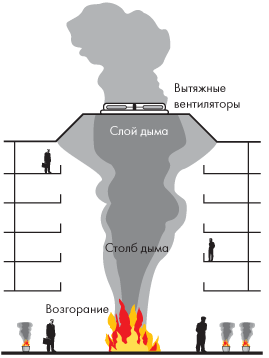

В зданиях большой площади очаг возгорания дает столб горячего дыма, устремляющегося вверх к перекрытию, откуда дым частично удаляется через вытяжку
Рисунок 6.
Рост притока дыма приводит к возникновению зоны кавитации вблизи вытяжной системы, отчего дым начинает скапливаться на уровне перекрытия. Если дым вовремя не удалять, он охлаждается, перемешиваясь с окружающим воздухом. После чего в силу роста плотности начинает опускаться и постепенно заполняет весь объем помещения. Образуются дымовые слои различной высоты (smoke layer interface), чрезвычайно опасные, поскольку их практически невозможно контролировать

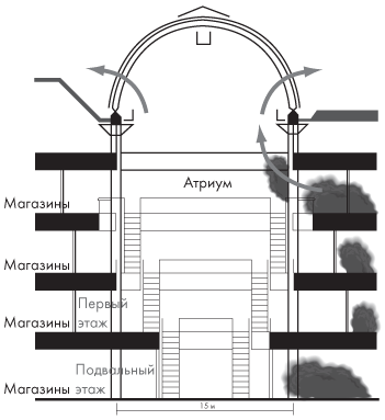

Рисунок 7.
Разрез по высоте здания торгового центра: при пожаре на третьем этаже дым удаляется устройствами ДТУ под куполом галереи. При возгорании на нижних этажах в целях предотвращения распространения дыма в галерее дым удаляется по противопожарным каналам на задней стороне магазинов

Дымоудаление из помещений большой площади
В зданиях, имеющих большие открытые пространства, такие как атриумы офисных центров и гостиниц, торговых центров, банков и проч., в силу очень высоких потолков и невозможности сегментации воздушной массы вопрос пожарной безопасности систем ОВК чрезвычайно обостряется.
Так вот именно в силу невозможности сегментации воздушной массы и уязвимости путей эвакуации единственной действенной альтернативой неизбежному накоплению дыма становится удаление дыма через специальные проемы в перекрытии как естественной тягой, так и посредством специальных вытяжных вентиляторов. При пожаре образуется большая масса горячего газа, который распространяется в виде восходящего вертикального прямолинейного столба. Взвешенная пропускная масса такого столба в силу эффекта захвата окружающего воздуха растет по мере восхождения. Поднявшись под потолок, горячий газ образует стратифицированную зону дыма, который, накапливаясь, начинает охлаждаться, слой дыма увеличивается, и по мере роста плотности начинает опускаться, насыщая все нижестоящее пространство.
Разумеется, кроме удаления основного объема дыма система активной защиты должна обеспечить приток необходимого объема свежего воздуха, достаточного для того, чтобы на незадымленных участках атриума в течение достаточного времени сохранялись условия для безопасной эвакуации людей.
Для таких ситуаций довольно сложно определить необходимую пропускную массу воздуха главным образом потому, что практически невозможно предугадать интенсивность притока дыма. Те же 6 об./ч, рекомендуемые американскими регламентами, зачастую оказываются недостаточными, в том числе и для обеспечения избыточного давления в отношении смежных помещений. Само собой разумеется, что индекс приточного воздуха не может превышать индекс дымоудаления, поскольку в противном случае нельзя будет обеспечить пониженное давление на участке возгорания.
