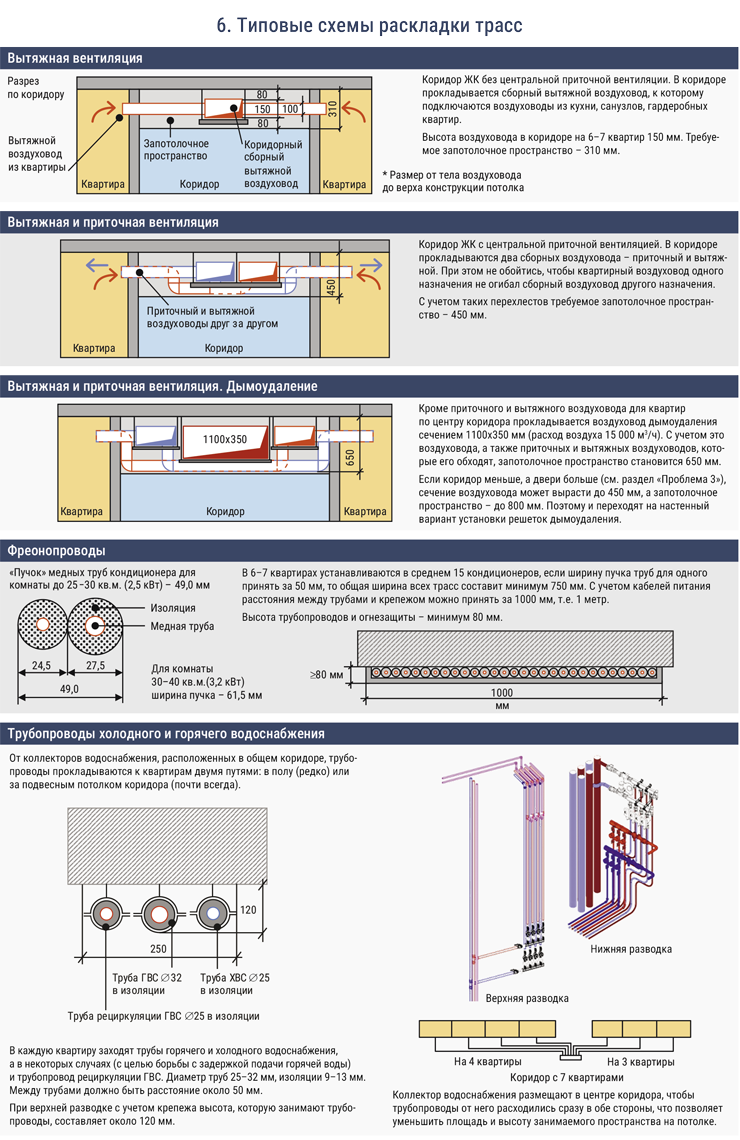

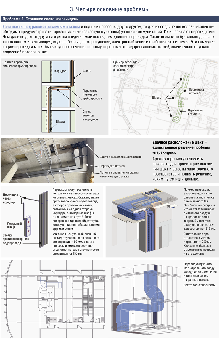

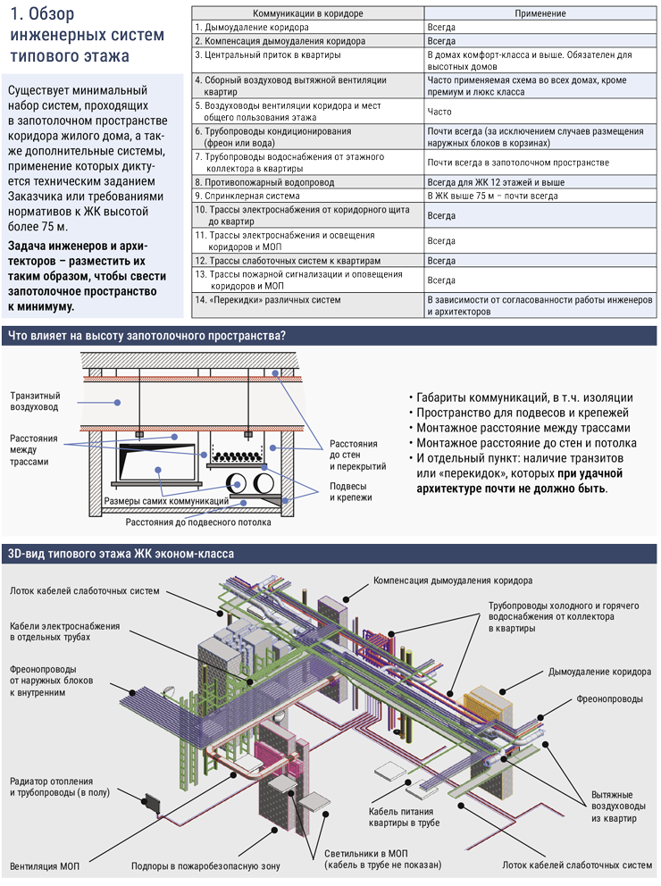

Материал посвящен организации запотолочного пространства коридора типового жилого этажа, где одновременно размещаются вентиляция, дымоудаление, водоснабжение, электроснабжение и другие инженерные системы. На практических схемах рассматриваются факторы, определяющие высоту этой зоны, монтажные расстояния, транзиты и «перекидки», а также способы уменьшения требуемого запотолочного пространства на стадии проектирования.
ЗАПОТОЛОЧНОЕ ПРОСТРАНСТВО КОРИДОРА ЖИЛОГО ЭТАЖА
Журнал «АВОК» предлагает читателю взглянуть на инженерные решения по-новому: через наглядные схемы, реальные примеры и практический разбор проектных ситуаций. Первый материал посвящен запотолочному пространству коридора жилого этажа – зоне, где за каждый сантиметр одновременно конкурируют вентиляция, дымоудаление, водоснабжение, электроснабжение и другие инженерные системы. Специалисты «Траст инжиниринг» покажут, от чего зависит высота этой зоны, какие решения приводят к появлению транзитов и перекидок и как еще на стадии проектирования избежать лишнего понижения потолка.
