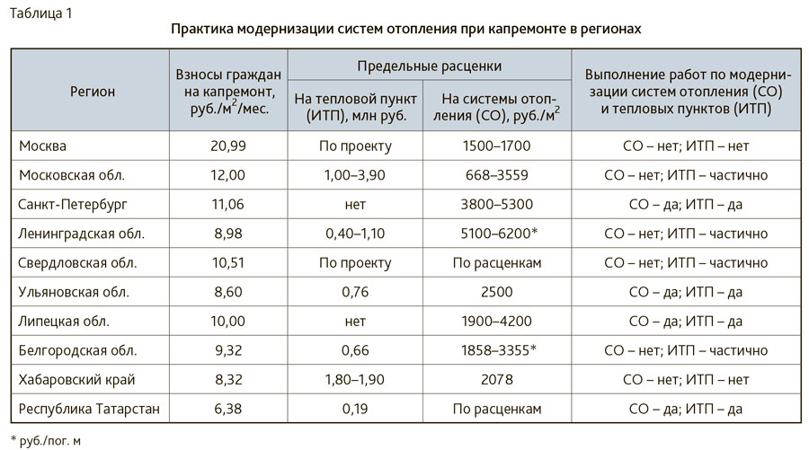

Федеральные и региональные власти обусловливают такой подход к требованиям по капитальному ремонту ограниченностью финансовых ресурсов, связанных с незначительными по размеру взносами граждан. В то же время проведенный в 2020 году анализ ситуации в 10 регионах России, в частности по уровню модернизации систем отопления, показал, что нет прямой корреляции между размером взносов и объемом/перечнем работ, проводимых в процессе капремонта (табл. 1).
Как видно из данных табл. 1, в Москве размер взноса на капитальный ремонт в два раза выше, чем в среднем по стране, но никаких работ по модернизации систем отопления не проводится. В то же время в Ульяновской области размер взноса в 2,5 раза ниже, чем в столице, однако проводятся практически все необходимые работы по модернизации.
В Хабаровском крае на один ИТП (индивидуальный тепловой пункт) выделено более 1,8 млн руб., однако они устанавливаются в штучных количествах. Напротив, в Республике Татарстан предельная стоимость ИТП на порядок ниже, но при этом в регионе проводится широкомасштабная модернизация систем отопления.
Можно предположить, что основными препятствиями к реконструкции инженерных систем в ходе капитального ремонта являются не только вопросы финансирования, но и отсутствие заинтересованности федеральной и региональной власти в энергоэффективной повестке, а также отсутствие заинтересованности жителей в оснащении домов энергосберегающим оборудованием.
Последнее утверждение базируется в т. ч. на результатах исследования специалистами ВШЭ ситуации в 20 городах-«не миллионниках» России. Согласно их данным, доля затрат на оплату тепловой энергии на отопление и ГВС составляет в платежках порядка 50 %, однако в общем бюджете домохозяйств эта доля не превышает 5 %, что не мотивирует жителей к энергосберегающему поведению.

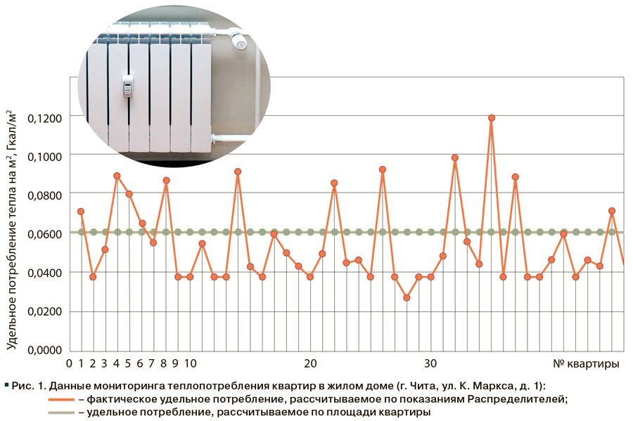

Организация индивидуального учета тепла в вертикальных стояковых системах отопления при их реконструкции также не представляет сложности. На отопительные приборы, в определенную точку их поверхности, закрепляют Распределители – компактные устройства, фиксирующие накопление во времени данных по температуре поверхности отопительного прибора (фото на рис. 1). Эти данные являются косвенной информацией о теплоотдаче отопительного прибора за установленный отрезок времени, которая далее используется для расчета платежей по утвержденным методикам.
Уровень мотивированности жителей к энергосберегающему поведению при наличии индивидуального учета тепла проиллюстрирован на примере данных мониторинга потребления ими тепла на отопление в здании, прошедшем модернизацию и оснащенном в соответствии с приведенным выше перечнем систем и оборудования (рис. 1).
Так что проведение реконструкции системы отопления в соответствии с требованиями современной нормативно-законодательной базы не представляет никакой технологической и организационной сложности. Финансовые ограничения, как показали результаты анализа ситуации по регионам страны, также спорны. Государство должно изменить подход к содержанию работ, выполняемых в рамках капремонта, используя уже наработанные специалистами организационные и финансовые инструменты и методики [1].
