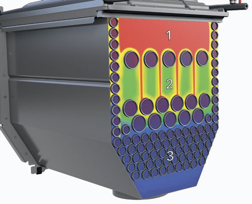

Теплообменник изготовлен по разработанной ELCO технологии HEX3, которая подразумевает разделение камеры сгорания на три зоны. В верхней зоне дымовые газы быстро охлаждаются ниже 1000 °С, чтобы снизить образование оксидов азота NOx. Во второй зоне дымовые газы достаточно долго находятся при температуре выше 600 °С для снижения неполноты сгорания и выбросов окиси углерода CO. В нижней зоне за счет большого количества плотно расположенных труб достигается максимальное охлаждение дымовых газов для глубокой утилизации тепла. Благодаря этой технологии в THISION L PLUS одновременно обеспечивается высочайшая эффективность и уровень выбросов NOx и CO, соответствующий самым строгим европейским стандартам.

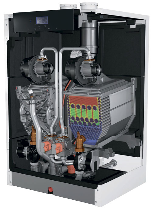

Важным преимуществом моделей 120, 140, 170 и 200 является то, что в них используется два независимых теплообменных блока, которые работают подобно двум котлам в каскаде. Такое решение обеспечивает в этих моделях встроенное резервирование. Например, если на одном блоке выйдет из строя насос или газовый клапан, то он остановится, но второй блок продолжит работать в нормальном режиме. Кроме этого, благодаря использованию двух теплообменных блоков достигается модуляция мощности до 1:10.
Во все модели THISION L PLUS встроен высокоэффективный котловой насос WILO. Производительность насоса регулируется котловой автоматикой для поддержания заданного перепада температур между подающей и обратной линией, что дополнительно повышает эффективность работы котла. Насосы также имеют встроенную функцию измерения расхода теплоносителя и посылают соответствующий сигнал на котловой контроллер, что позволяет избежать перегрева теплообменника из-за недостаточной циркуляции.

Еще одной интересной особенностью THISION L PLUS является расположение панели управления – она находится в верхней части котла. Благодаря этому при настройке котла пользователь может находиться в комфортном положении. Верхнее расположение панели управления и платы также исключает их повреждение при утечке теплоносителя внутри котла.

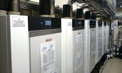

С момента старта продаж в 2020 году на базе этих котлов было реализовано большое количество котельных для самых разных объектов. Например, самый мощный каскад из восьми THISION L PLUS 200 установлен в крышной котельной нового ЖК «Квартал на Московском» в Тюмени. Небольшие габариты и крайне низкий уровень шума делают эти котлы идеальным вариантом для крышных котельных. Шесть THISION L PLUS 170 установлены во встроенной котельной БЦ «Оптима» в Санкт-Петербурге – компактные размеры котлов позволили разместить достаточно мощную котельную на небольшой площади в узком существующем помещении.
