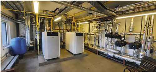

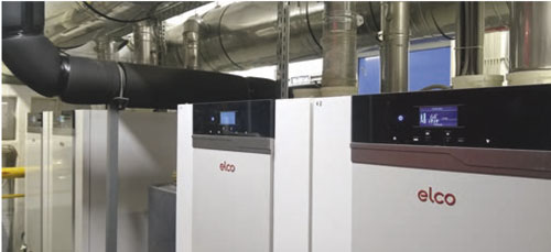

Два котла TRIGON XL в крышной котельной отеля Ibis, Калининград
