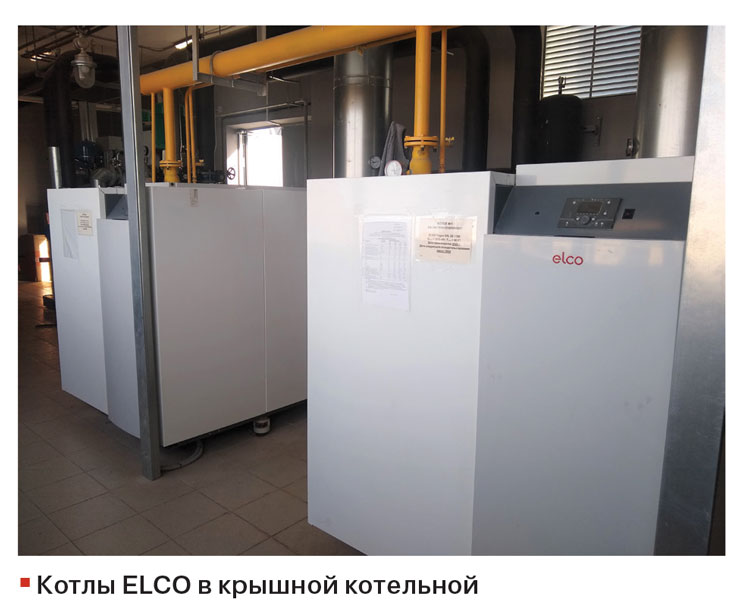

В первую очередь для достижения низкого уровня шума в крышных котельных рекомендуется применять современные котлы со встроенными премиксными горелками. Одним из ведущих производителей таких котлов является компания ELCO. Во всех котлах ELCO на горение подается уже подготовленная смесь газа и воздуха, которая затем сгорает в коротком распределенном факеле. Такая технология обеспечивает чрезвычайно тихую работу котлов ELCO и позволяет устанавливать их в крышных котельных без проведения дополнительных мероприятий по снижению шума. Это качественно выделяет данное оборудование на фоне традиционных жаротрубных котлов с надувными горелками, для снижения шума от которых необходимо устанавливать специальные кожухи.

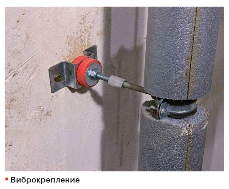

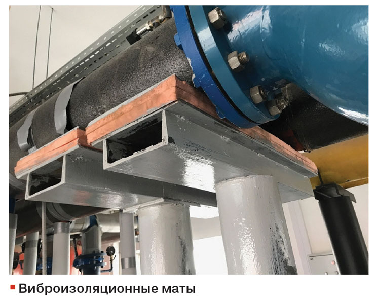

В крышных котельных рекомендуется полностью избегать жесткой фиксации и опоры трубопроводов и оборудования. Для крепления и опоры оборудования и труб необходимо использовать различные виброизоляционные элементы, такие как виброкрепления или виброизоляционные маты, а в местах прохода трубопроводов через перекрытие следует предусматривать демпфирующие гильзы с виброгасящим уплотнением. Также для предотвращения распространения вибраций на трубопроводах в котельной рекомендуется устанавливать вибровставки.
