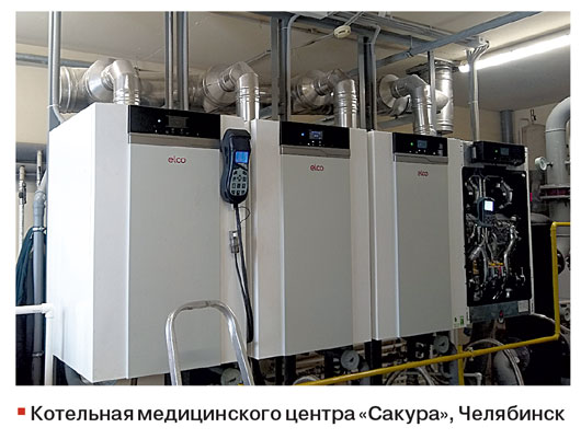

В 2024 году котлы THISION L PLUS были установлены в крышной котельной медицинского центра «Сакура» в Челябинске. Ранее в котельной уже были смонтированы котлы другого производителя, но со временем потребовалось увеличение мощности. Выбор был сделан в пользу каскада из четырех THISION L PLUS 200. Эти котлы являются самыми мощными настенными котлами на рынке, но при этом обладают достаточно компактными размерами и небольшим весом, что делает их отличным вариантом для установки в существующих котельных.

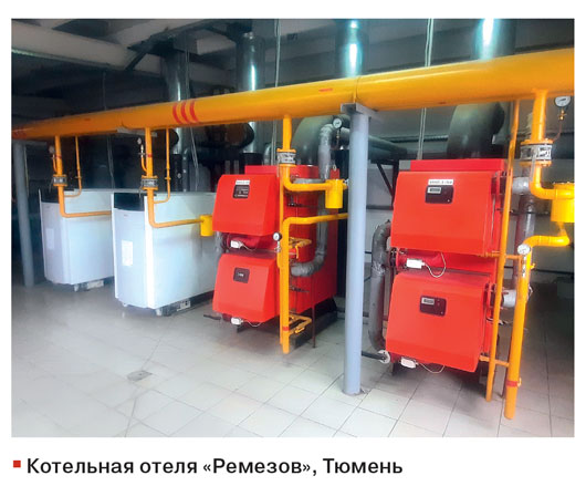

Например, два TRIGON XL были использованы для замены котлов другого производителя в крышной котельной отеля «Ремезов» в Тюмени. Для этого в полной мере были использованы преимущества оборудования ELCO: компактные размеры и модульная конструкция. Котлы ELCO были разобраны на блоки, подняты на лифте и перемещены на крышу по узкой лестнице, а затем собраны повторно. Теперь отель получает тепло от современных конденсационных котлов ELCO, что позволит существенно сократить потребление газа котельной.

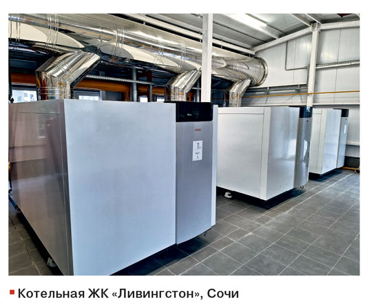

Традиционной областью применения оборудования ELCO в России являются крышные котельные, но в последнее время эти котлы все чаще устанавливаются и в наземных котельных. Так, одним из наиболее интересных проектов прошлого года для ELCO стала отдельно стоящая котельная строящегося премиального жилого комплекса «Ливингстон» в Сочи. Комплекс располагается на первой береговой линии и состоит из трех корпусов, также в инфраструктуре предусматриваются спа-комплекс, бассейны, несколько ресторанов и конференц-центр, а общая площадь проекта составляет 5,6 га. Для теплоснабжения объекта применены три котла TRIGON XL SE 1700 суммарной мощностью 5 МВт. В данном проекте предъявлялись повышенные требования по вредным выбросам – и котлы ELCO стали идеальным решением, т. к. имеют минимальный уровень NOx и CO. Три котла были установлены с общей дымовой трубой высотой 11 м.
