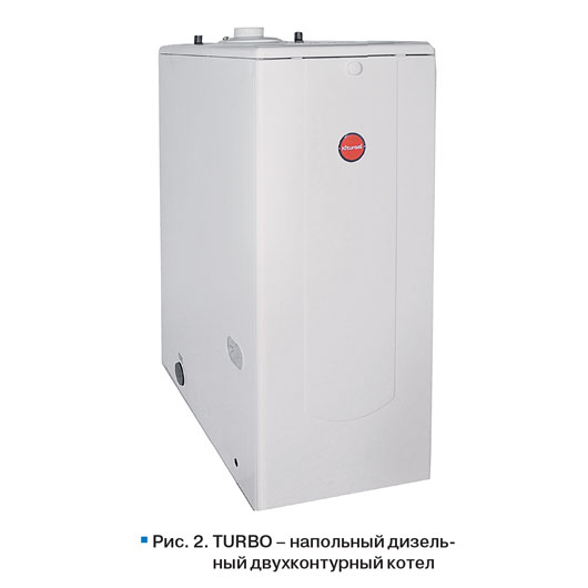

Котлы серии TURBO – это дизельные двухконтурные котлы для отопления и горячего водоснабжения со стальным теплообменником и теплообменником ГВС из нержавеющей стали. Котлы предназначены для отопления и горячего водоснабжения как жилых, так и производственных помещений.
ерия TURBO включает четыре модели мощностью 15, 20, 24, 35 кВт.
Дизельный котел Kiturami Turbo – это один из самых экономичных котлов, представленных сегодня на российском рынке. Трудно найти дизельный котел, который бы потреблял в среднем всего 8 л топлива за день.
Благодаря специальной трехходовой (3-PASS) конструкции теплообменника котлы серии TURBO имеют повышенный КПД 91–92 %. Высокий КПД обеспечивается благодаря многократному прохождению продуктов сгорания внутри теплообменника, что также снижает уровень акустического шума.
Турбоциклонная горелка, установленная на данном отопительном котле, позволяет достичь наивысшей эффективности расходования топлива за счет аэродинамического потока в зоне горения. Для котлов TURBO допускается устройство горизонтального дымохода. Наддувная горелка рассчитана на монтаж горизонтального участка дымохода длиной до 5 м, который можно вывести практически сразу через стену на улицу. Эффект турбонаддува обес­печивает принудительное удаление отработанных газов в дымоход. Это исключает зависимость котла от наличия тяги и избавляет владельца от необходимости сооружать большой вертикальный дорогостоящий дымоход. Однако в помещении, где установлен котел, необходимо предусмотреть хорошую приточную вентиляцию, т. к. кислород для горения котел забирает из помещения.
Котлы TURBO имеют емкостной теплообменник контура отопления, который позволяет практически мгновенно получить горячую воду из контура ГВС.
Бойлерный тип котла позволяет вырабатывать достаточное количество горячей воды, поэтому для ГВС не требуется установка дополнительного оборудования. Котлы TURBO обеспечивают горячее водоснабжение круглый год, в т. ч. и в летний период. Возможно также применение котла без использования режима отопления.
Теплообменник ГВС выполнен в форме змеевика из нержавеющей стали и имеет большое проходное сечение. Это практически исключает выход из строя теплообменника ГВС из-за накипи и обеспечивает стабильную подачу горячей воды в большом объеме.
Например, котел TURBO-13 мощностью 15 кВт имеет производительность по ГВС 9,7 л/мин при ?t = 25 °C. Благодаря теплообменнику ГВС из нержавеющей стали предотвращается появление накипи и обеспечивается чистая горячая вода в большом количестве.
Котлы TURBO не требуют большого пространства для установки, их легко транспортировать. Габаритные размеры всех котлов данной серии всего 930 × 365 × 650 мм. Наличие патрубков отопления на левой и правой сторонах корпуса обеспечивает удобство монтажа котла в системе отопления.

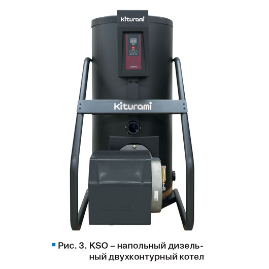

Серию мощных промышленных котлов на дизельном топливе серии KSO представляют семь агрегатов мощностью от 58 до 465 кВт.
Котлы KSO от Kiturami – это мощные промышленные дизельные отопительные агрегаты.
Данные котлы имеют один из самых высоких КПД среди всех дизельных котлов – 92,4–93 %, функцию быстрого приготовления горячей воды в больших количествах от 33 до 100 л/мин.
и способны отапливать жилые и производственные помещения площадью 580–4650 м2.
Котлы серии KSO – это дизельные двухконтурные котлы повышенной мощности со стальным теплообменником и теплообменником ГВС из нержавеющей стали.
Модельный ряд включает котлы мощностью 58, 81, 116, 174, 233, 349, 465 кВт.
Котлы предназначены для отопления в первую очередь промышленных предприятий.

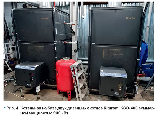

Например, летом 2022 года в Ставропольском крае была смонтирована котельная на базе двух дизельных котлов Kiturami KSO-400 суммарной мощностью 930 кВт. Котлы установлены в котельной сельхозпредприятия «Чапаевское», входящего в состав АО «Агрохолдинг Степь».
Основной теплообменник котлов KSO выполнен из стали.
Теплообменник имеет специальную конструкцию и обеспечивает высокий КПД и пониженный уровень шума. Применение в теплообменнике специальных труб теплопередачи с увеличенной площадью поверхности позволяет получить максимально эффективный теплосъем, повышает КПД котла, но и поддерживает стабильное горение, обеспечивая полный дожиг продуктов сгорания.
Емкостной теплообменник контура отопления позволяет практически мгновенно получить горячую воду из контура ГВС.
Теплообменник горячего водоснабжения выполнен в виде змеевика из нержавеющей стали с большим проходным сечением. Это практически исключает выход из строя теплообменника ГВС из-за накипи и обеспечивает стабильную подачу горячей воды в большом объеме.
Котлы KSО комплектуются внешним пультом дистанционного управления с цифровой индикацией. Пульт также выполняет функцию внешнего термостата и обеспечивает экономичную и комфортную работу котла по температуре в помещении и по температуре теплоносителя.
Модели котлов KSО-50/70/100/150/200 комплектуются самыми современными на сегодняшний день и наиболее эффективными и экономичными турбоциклонными горелками. Принцип действия турбоциклонных горелок заключается в создании вихревого потока в зоне горения за счет нагнетания воздуха. Этим достигается высокое качество топливной смеси. Дополнительно в конструкции горелки предусмотрена цилиндрическая камера дожига топливной смеси, что способствует наиболее эффективному сжиганию топлива. Все горелки снабжаются электродами и трансформатором розжига, которые управляются электронным блоком управления, полностью автоматизируя работу котла. Все дизельные горелки также комплектуются топливным насосом высокого давления и топливным фильтром.
Благодаря наддувной горелке допускается устройство горизонтального дымохода – с длинного горизонтального участка до 5 м, который можно вывести сразу через стену на улицу. Таким образом исключается необходимость устройства дорогостоящего высокого вертикального дымохода.

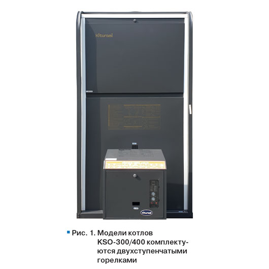

Модели котлов KSО-300/400 комплектуются двухступенчатыми горелками, которые обес­печивают плавный запуск котла без хлопков.
